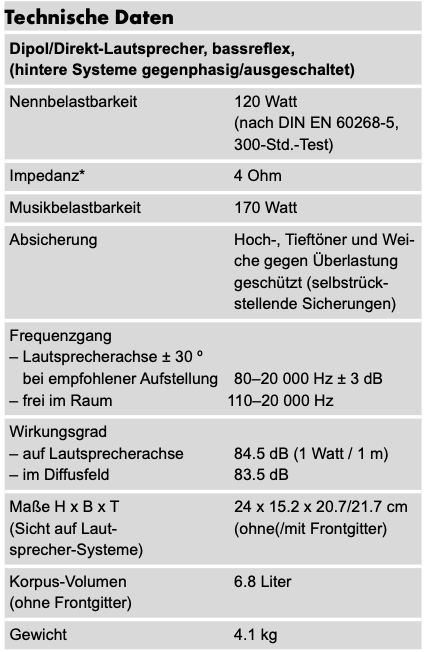

Re: Lautsprecher Box soll erst ab 100Hz werkeln..
Nee, leider nicht. Nur die Spec:
Aber wie gesagt, ist im ersten Zug nur eine Spielerei.
