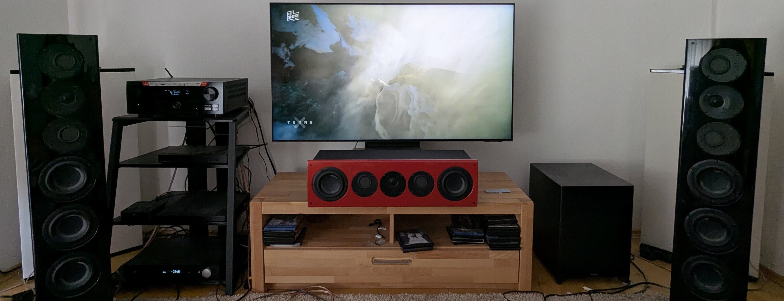

Ein Beispiel. Habe gestern die Lautsprecher verschoben. La->Hörplatz 170cm. Auf etwa 2/5 Zimmerlänge.LS<->LS 215cm. OK, ist eher kein gleichseitiges Stereodreieck, sondern ein gleichschenkliges... . Ich höre aber mehr Details raus als vorher. Körperlichen Druck gibt es weniger. Lautsprecher auf 1/5 Zimmerlänge und Zimmerbreite., Keine Zischlaute.
Vorher war es ein gleichseitiges Stereodreieck mit 270cm Seitenlänge. Sitzplatz 3/5 Zimmerlänge. Lautsprecher in den Ecken, Zischlaute.
Ein Bild, noch nicht final, und sehr unordentlich, ich bitte um Entschuldigung. Wird noch alles geordentlicht... Habe nächste Woche Urlaub, da kann ich werkeln. Habe eben wieder nen Rappel gekriegt.
Bis jetzt erstmal nur Stereo, muss noch was machen.

klar hörst Du mehr details, aber nicht weil Du näher sitzt, sondern weil weniger diffus schall den direktschall stört.
Weniger druck? ja, aber IMHO der angenehmere druck.
Wenn auf einer aufnahme wirklich druck drauf ist, wird er auch in dieser stellung hörbar sein.
