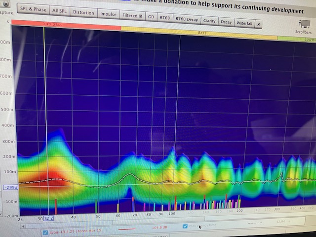

@ThZe Ich habe unten deine Inhalte auf Basis deiner e-Mail eingefügt - gerne nach belieben ergänzen / anpassen. Kleiner Hinweis: du kannst aus REW heraus direkt Grafiken erstellen / Screenshots speichern (Kamerasymbol). Das ist dann noch etwas besser zu erkennen, als abfotografiert. Insbesondere die Skalen sind dann auch ersichtlich. Vg Paffi
Folgender Text und Fotos eingefügt von Moderation (Paffi)
Bild 1 Frequenzgang am Abhörplatz: gelb ohne AVAA‘s und rot mit AVAA‘s
Bild 2 Wasserfall ohne AVAA‘s
Bild 3 Wasserfall mit AVAA‘s
Bild 4 Spectogramm mit AVAA‘s
Bild 5 Spectogramm ohne AVAA‘s
Alle Messungen natürlich noch ohne FIR Filter Eingriff!
Man sieht auch gut am Frequenzgang das ein paar Absenkungen verbessert werden, obwohl wir eigentlich nur die Abklingzeit beeinflussen!? Leider habe ich aufgrund der Raumverhältnisse von 5 Meter Länge und 2,50 Höhe ein paar Moden doppelt weil die 2,50 Meter Raumhöhe genau die Hälfte von 5 Meter beträgt. Das sind dann sozusagen die 68 hz.
Moden längs 34, 68, 136 etc.
Moden quer 49, 98 etc."

@Paffi vielen Dank für deine Hilfe :top:
OK dann lieber aus REW heraus Screenshot erstellen. Soll ich noch mal neue Screenshots erstellen?
Gruß Thomas
#80
Beitrag von Vittorino »
Ja, gern noch einmal richtig einstellen, da fällt die Auswertung leichter. 👋
Welche Lautsprecher nutzt Du? Das darf hier gern erwähnt werden, viele User hören zufrieden mit Lautsprechern, die nicht von Nubert sind.
Und ja, es sind Schallschnelle-Absorber, die in erster Linie den Nachhall verringern. Ein schönes „Nebenprodukt“ ist dann der geänderte Frequenzgang aufgrund der abgeschwächten Modenproblematik. Das funktioniert im Gegensatz zum Nachhall manchmal besser und manchmal schlechter, ist abhängig vom Raum und von den Lautsprechern. Leider liest man selbst in professionellen Reviews (erinnere mich an Lowbeats) falsche Beschreibungen und damit Erwartungen zum Gerät und vergleicht Äpfel (AVAA) mit Birnen (Ortsentzerrung).
