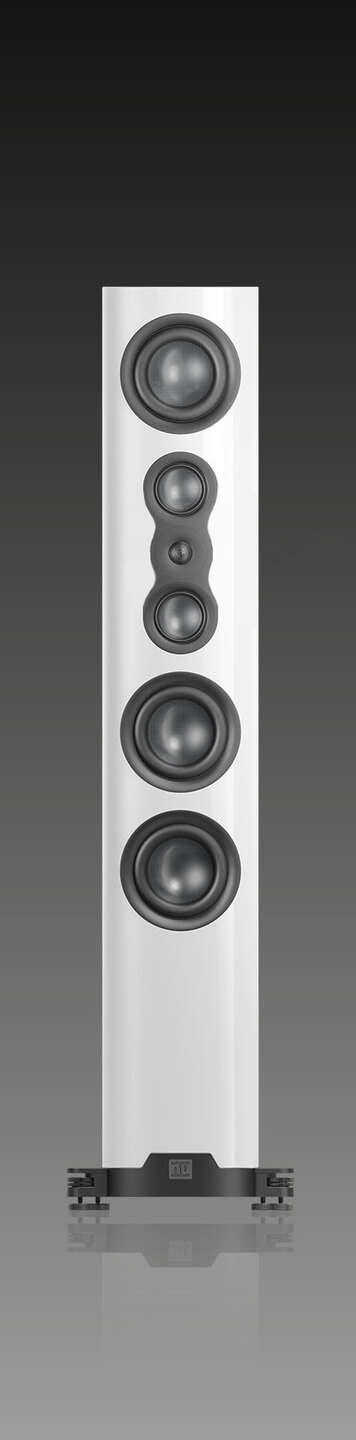

Da hätte ich von der Linienführung, in Anlehnung an die neuen Rundungen, eine geschwungene Integration dieser MT/HT-Komponente interessant gefunden. So sieht die vertikale Linie doch recht "hart" aus. Eventuell gibts ja auch mal was mit reduziertem Klavierlack-Glanz. Ansonsten optisch gelungen.

Das meinte ich mit geschwungener Integration, bezogen auf die Komponente (nur eben in gekonnt

Das finde ich optisch tatsächlich gefälligerjust4fun73de hat geschrieben: ↑18. Mai 2025 18:01 Das meinte ich mit geschwungener Integration, bezogen auf die Komponente (nur eben in gekonnt).
Re: Nubert 50 Jahre
Und nu?
Ich denke, dass beide Ausführungen o.k. sind.
Wenn man hart drauf ist, könnte man mit weißer Farbe die entsprechenden Rundungen applizieren. Man sähe dann zwar immer noch einen schmalen Spalt zwischen Mittel- Hochtoneinheit und dem Gehäuse, vermutlich auch ein anderes Glanzverhalten, aber wenn man unbedingt will
Ich würde alles so lassen, wie es ist. Selbst wenn man die Rundungen zunächst bevorzugt, würde man sich an geradlinige Begrenzung sicher rasch gewöhnen. Zumal der Effekt nur bei der weißen Boxenfarbe auftritt.

Da hast Du nen Punkt, es wäre für mich sowieso irrelevant.
Insofern ziehe ich meinen Kommentar zurück

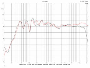

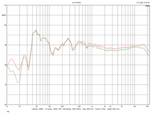

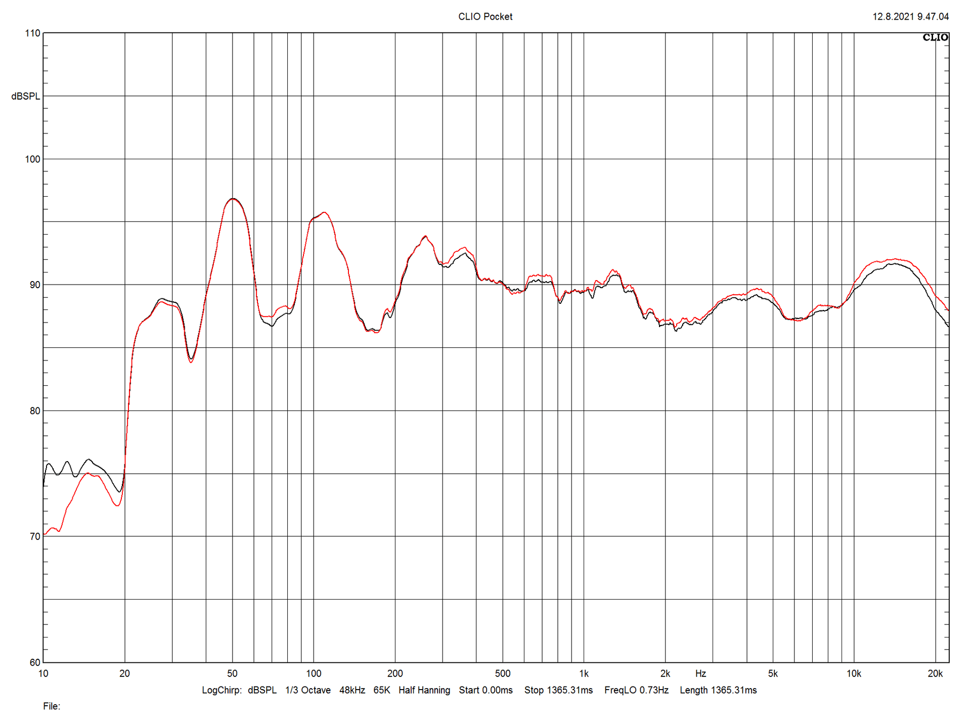

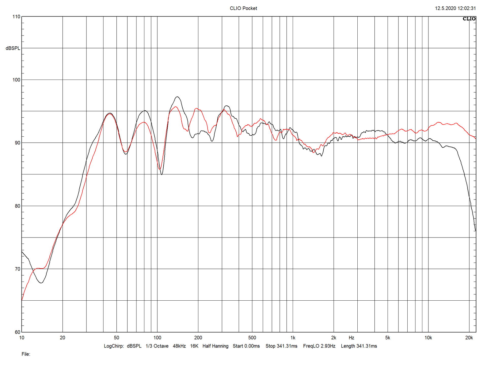

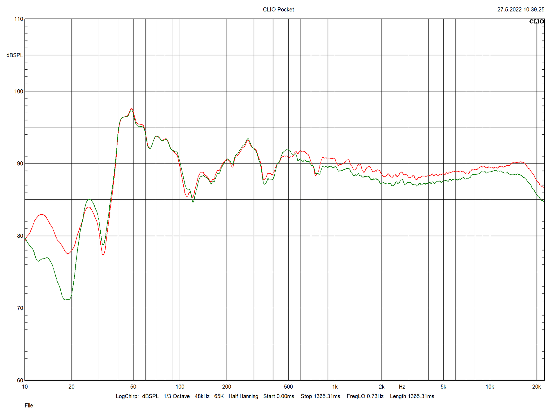

d.h. also z.b. (rot = achse, schwarz / grün 30°)
die Fink Borg strahlt schlecht ab? die KEF Blade Meta besser und perfekt macht es die Dynaudio Emit 50?

Sind das eigene Messungen?Ernst_Reiter hat geschrieben: ↑18. Mai 2025 20:27d.h. also z.b. (rot = achse, schwarz / grün 30°)
Und falls ja, hast du vergleichbare mit deinen 140ern?

was sind das für Messungen? Quelle?Ernst_Reiter hat geschrieben: ↑18. Mai 2025 20:27d.h. also z.b. (rot = achse, schwarz / grün 30°)
Kef Blade 2 meta https://www.spinorama.org/speakers/KEF% ... x_eac.html
Dynaudio Emit 30 https://www.spinorama.org/speakers/Dyna ... x_eac.html
Nubert Nuvero 60 https://www.spinorama.org/speakers/Nube ... x_asr.html
JBL 4329p https://www.spinorama.org/speakers/JBL% ... x_eac.html

nein, natürlich keine eigenen messungen, gemessen werden in unserem haus nur hördistanzen und sonstige abstände mit einem rollmaß vom OBI.
die messungen sind alle von Daniel Březina (google translate will grad nicht)
Měření frekvenční charakteristiky probíhalo ze vzdálenosti 1 m v ose mezi tweeterem a středotónovým měničem a to v uzavřeném semireverberantním prostoru s podlahovou plochou cca 60 metrů čtverečních, standardním zatlumením (koberce, velké plochy sedaček, hodně polic s komponenty a několik akustických panelů) byť bez rozsáhlých akustických úprav.
Měření lze pokládat za 100% věrohodné v pásmu 200 Hz a výše, v pásmu 10 - 200 Hz je vidět vliv akustiky místnosti. Měřeno bylo pomocí software Clio Pocket a kalibrovaného mikrofonu, reprosoustavy byly umístěny v poslechové pozici patrné z doprovodných fotografií. Měří se v referenční ose při průměrné úrovni akustického tlaku 80 dB / 1 m.
aber es antwortete mir niemand auf meine frage: je parallel desto gut?
also die linien dürfen ruhig wellig sein, aber immer schon parallel zueinander??
außerdem sagte herr Bien im video, daß glatter frequenzgang nicht mehr ist, also religion gewechselt, sondern nun ist gleichmäßigkeit unter winkel? nur bei nuVero neu? nicht bei nuZeo? dort gilt noch die alte religion?
wie auch immer.
ich achtete bisher auch sehr darauf, daß der klang bei gang durch den hörraum "überall gut blieb", bemerkte für mich aber in letzter zeit eine änderung.
ganz krass bei flächenstrahler, MP&S - elektrostaten. Aber auch ein "herkömliche" super-lautsprecher überraschten mich.
Seitlich links vom stereo dreieck fehlten höhen (fast wie bei den elektrostaten), ab höhe linker lautsprecher waren sie da, zum sweet spot hin erstaunlich gleichbleibend, und man konnte ganz rechts wieder aus dem "klang heraus treten".
es führen wohl viele wege zum ziel.
(noch extremer fand ich einmal eine vorführung von studio monitoren. da gab es welche, die richteten total krass. außerhalb des richt kegels hörte es sich an, als wäre man in so eine schallgedämmte telefonzelle getreten.)
