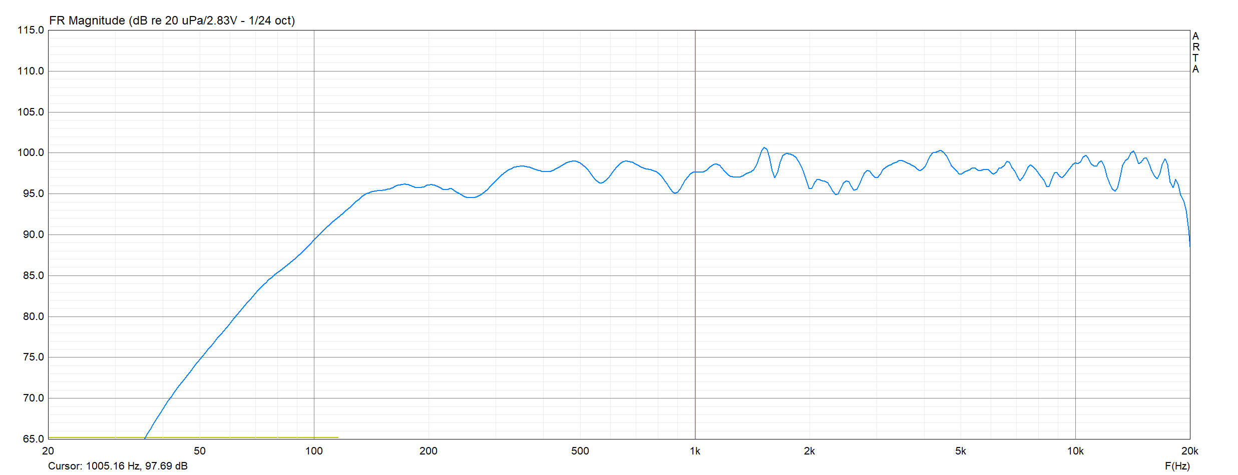

Mit ca 95dB 1W/1m und 50W rms kann die Kiste auf 1m ca 112dB rms abliefern (115dB Max/118dB peak) (MaxSPL mit 200W 119dB/122dB/125dB).
Topteil mit 2,83V (2,5dB abziehen für 1W)

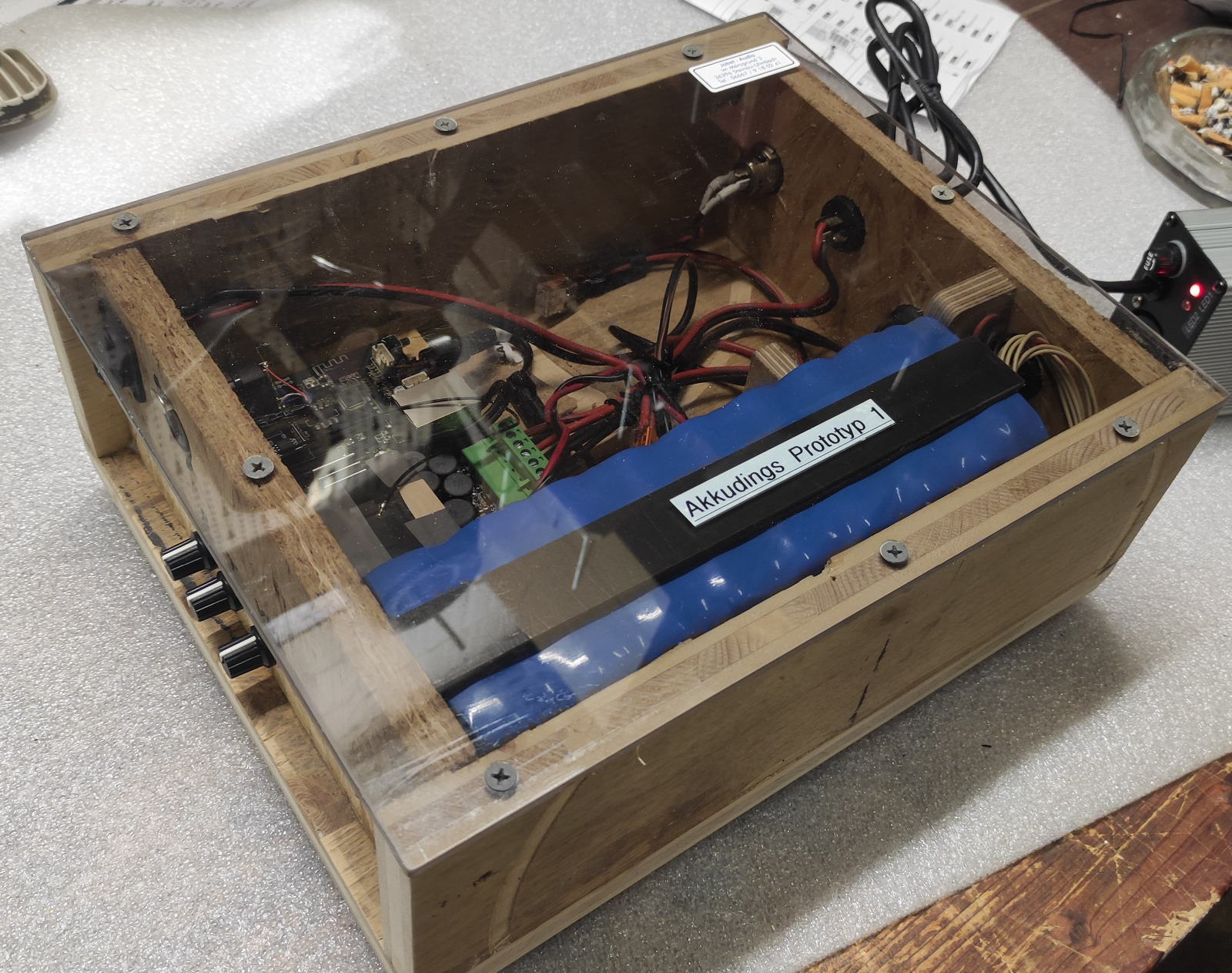

Der Amp im Protogehäuse:
Das muss mal irgendwann kompakter und hübscher gemacht werden ;)
Vorteil von Extern: Man kann alle Kisten anklemmen die man gerade da hat,
zudem auf Veranstaltung ganz toll zum Testen oder Aufbau-/Abbaumusik laufen zu lassen, z.B. per Main-PA.

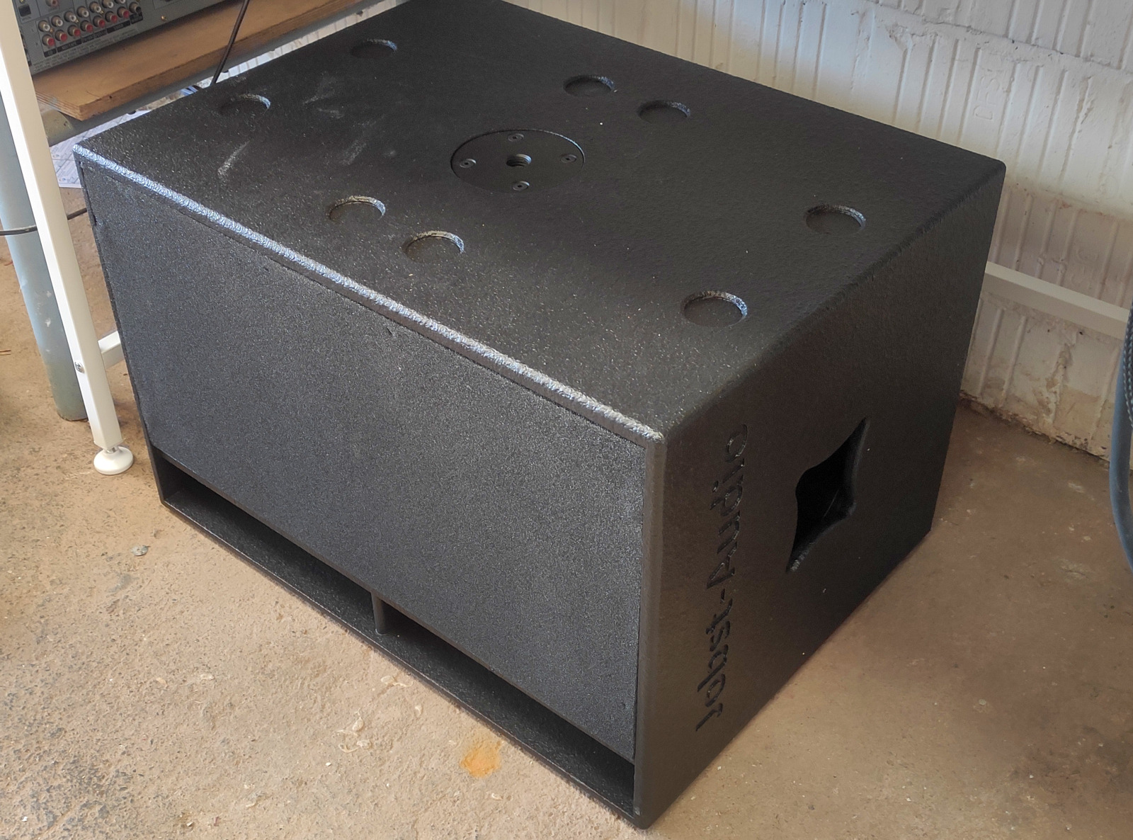

Nehmen wir mal meine neue I4, eine 4" Breitbandkiste.
Diese liefert im Schnitt 87dB, führen wir diese doppelt aus, kommen wir auf 90dB.
Mit 50W landen wir im maxSPL dann bei 107dB, also gefühlt knapp halb so laut wie die 2x6" und dazu noch mit weniger schönem Hochton,
Interferenzen obenrum, wesentlich weniger Membranfläche und im Vergleich sehr unschöner und vor allem obenrum sehr enger Abstrahlung.
Ich würde da von Breitband Abstand halten und ordentlich laute Pappen samt Hochtöner verwenden.
Für ein anderes Akkuprojekt habe ich den günstigen Faital 10FE200 in 4 Ohm genommen und nen günstigen P.Audio drübergeschnallt,
alternativ ginge auch sowas wie Kenford Comp34 + McGee Horn, das ist dann super günstig und mehr als ausreichend.
10"/1" Low Budget Akkubox.
