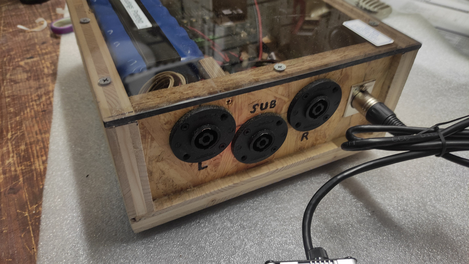

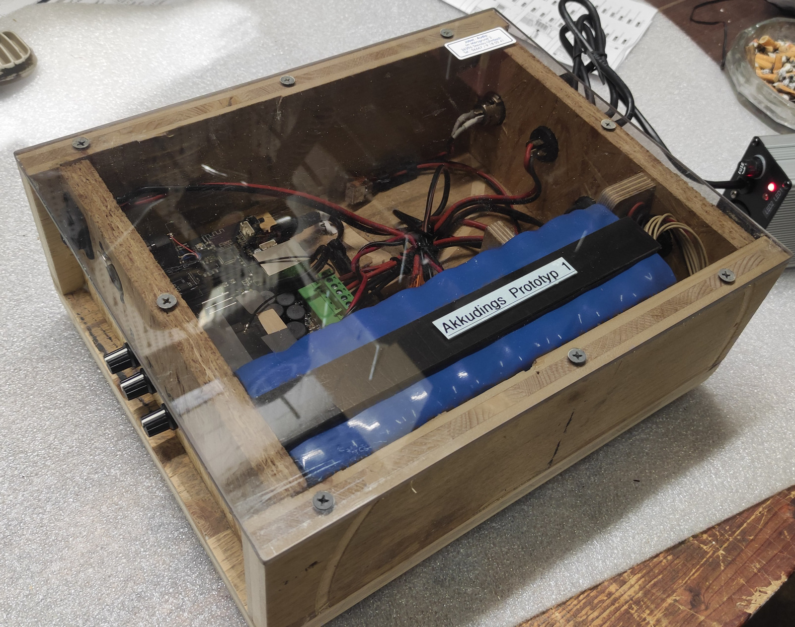

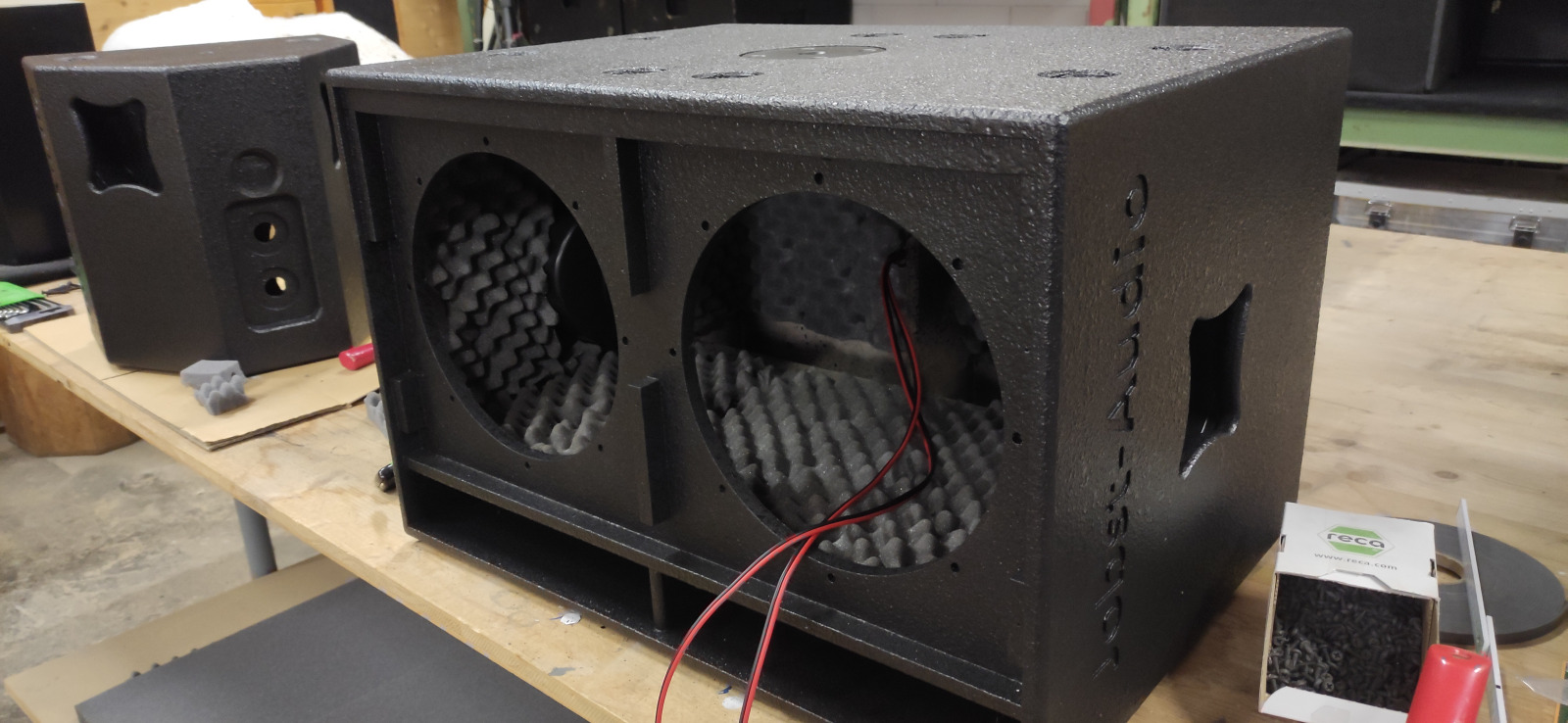

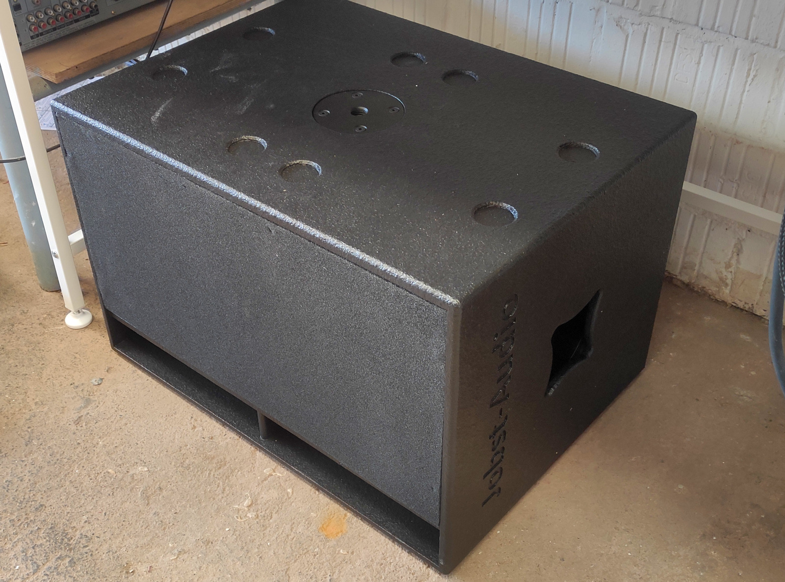

Ich habe das Modul samt einem LiFePo4 (24V/10Ah) in einer extra Box verbaut,
angeklemmt werden dann maximal 2 Stück 2x6" Topteile und ein 2x10" Subwoofer.
Das System geht oft für Gartenpartys, als auch Festivals (Camping) mit raus und liefert ordentlich Pegel,
Laufzeit auf fast Vollgas ist mit dem Akku um die 24h.
Gediegener Pegel kann man das Ding 2-3 Tage durchlaufen lassen

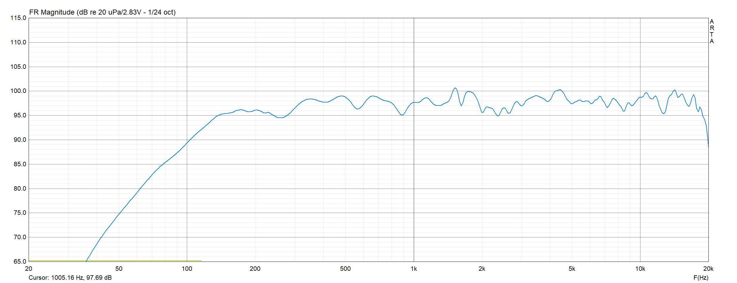

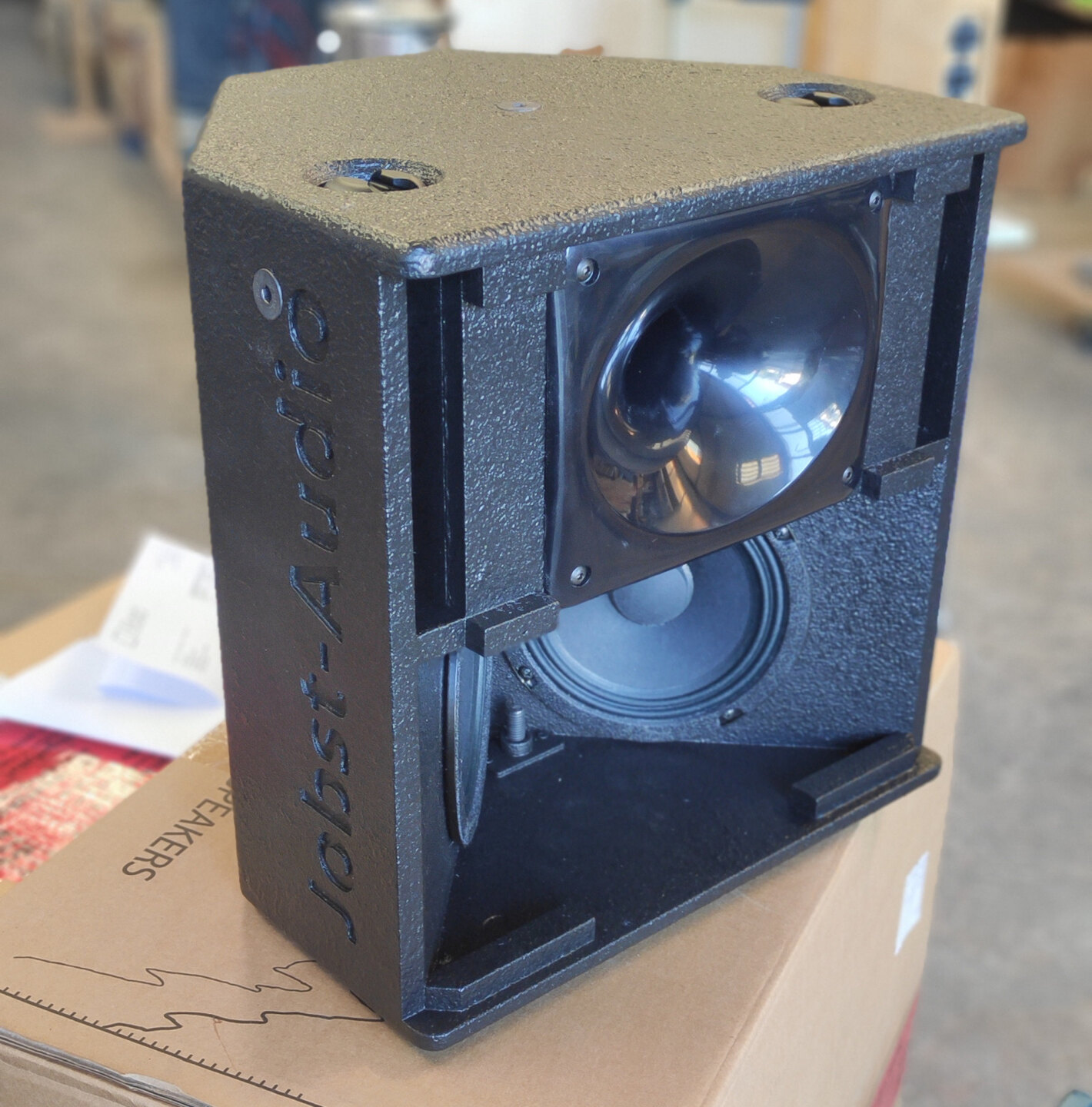

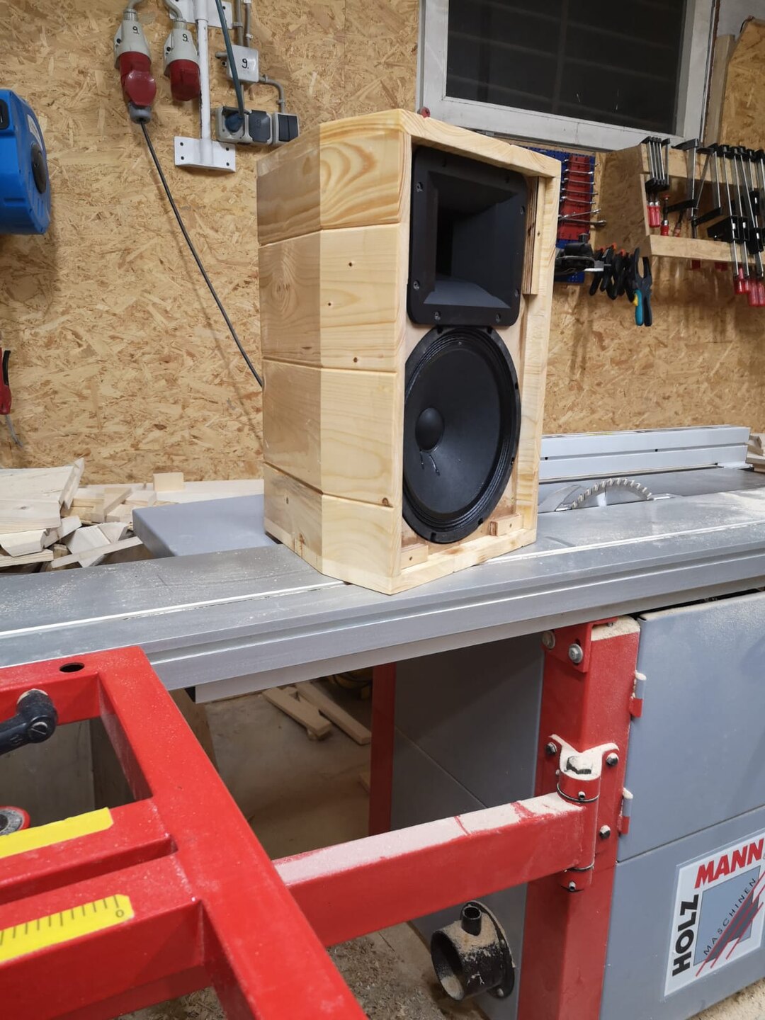

Ich habe in den Tops 2 Eminence Alpha 6A verbaut und eine Sica HFU drüber.
Allerdings in V-Anordnung, damit man möglichst geringe Höhe hat (Pavillons usw. sind ja net so hoch).
Tops sind von der Größe so ausgelegt, dass für den Transport genau 2 Stück (front an front) auf den Bass gestellt werden können.
Mit ca 95dB 1W/1m und 50W rms kann die Kiste auf 1m ca 112dB rms abliefern (115dB Max/118dB peak) (MaxSPL mit 200W 119dB/122dB/125dB).

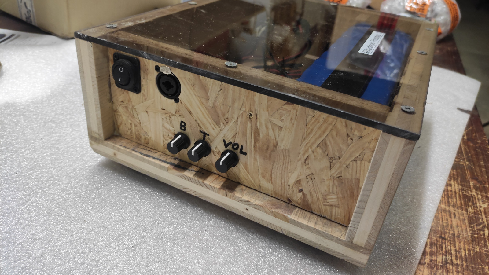

Der Amp im Protogehäuse:
Das muss mal irgendwann kompakter und hübscher gemacht werden
Vorteil von Extern: Man kann alle Kisten anklemmen die man gerade da hat,
zudem auf Veranstaltung ganz toll zum Testen oder Aufbau-/Abbaumusik laufen zu lassen, z.B. per Main-PA.

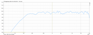

Nehmen wir mal meine neue I4, eine 4" Breitbandkiste.
Diese liefert im Schnitt 87dB, führen wir diese doppelt aus, kommen wir auf 90dB.
Mit 50W landen wir im maxSPL dann bei 107dB, also gefühlt knapp halb so laut wie die 2x6" und dazu noch mit weniger schönem Hochton,
Interferenzen obenrum, wesentlich weniger Membranfläche und im Vergleich sehr unschöner und vor allem obenrum sehr enger Abstrahlung.

Für die Kompaktheit wäre da eine Idee:
2x10" als Subwoofer und ein 6"/1" Coax Chassis mit beigeklemmt, oder wegen mir wie die Soundboks mit 10" Coax.
Das ginge sogar mit dem Up2Stream 2.1 völlig problemfrei vollaktiv ohne passive Weichenbauteile, man hat ja 3 Kanäle.
Oder eben Mitteltöner + kleine Tröte daneben und nur ein 10" oder 12" als Subwoofer.
Auf alle Fälle würde ich auf 2-Wege mit Hochtöner gehen statt auf einen Breitbänder.
Will man brutal kompakt werden, würde ich auf 2x5" oder 2x6" im Subwoofer gehen, Chassis die ab 50Hz spielen reichen da völlig aus,
mindestens jedoch 8", aber da muss man was it 4 Ohm finden. Hauptsache das Chassi will paar Literchens an Volumen haben, sonst wird's zu leise.

Danke nochmal für die Antworten...das hat mich angeregt weiter zu überlegen ,,,
Also Vorgabe wäre max 22 liter
Ob Zweiweg , 8" plus HT ,2x 6" plus HT , oder 2.1 System ist mir egal , muss keine 37 Hz können aber schon fullrange.
Da mich Jobsti ja auf den Wirkungsgrad bzw Pegel aufmerksam gemacht hat, hab ich mich nach geeigneten Chassis umgeschaut.
Die Sica sind super benötigen nur zuviel Volumen ...
Wenn ihr Ideen habt bitte weiter her damit
