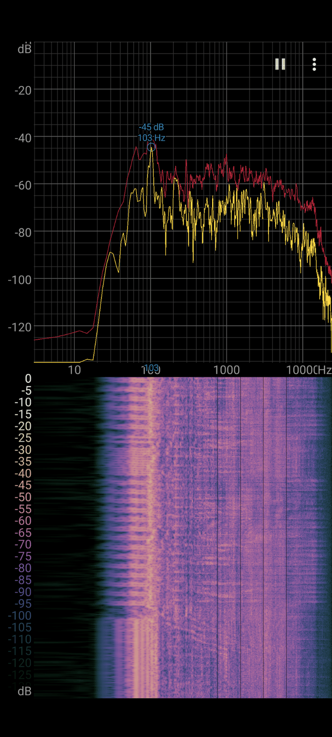

Ich bin zwar zufrieden, aber es ist Sonntag, ich habe Zeit und spiele gerne.
Da ist mir ein naja.... lustiger Gedanke gekommen:
Pure direct am AVR eingestellt, spectroid for Android mal in diesem Modus laufen lassen. Bis 120hz ist der Bass stark überhöht. Da ich den AVR mit dem AmpXL verbunden habe, an dem die Lautsprecher hängen, dann am AmpXL die Klangwaage benutzt und den Bass auf -10dB gestellt. Schätzeisen spectroid zeigt gerade Werte im Bass an, noch 5db+/- ein paar dB. Das Schlagzeug klingt nicht mehr so matschig, hat gut Druck.
Interessant.
Edit, nein, alles falsch...

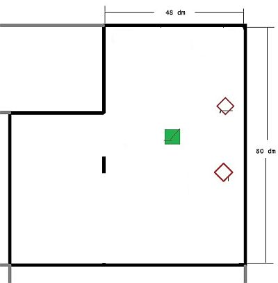

Ich sagte ja , dass die Türme in den Ecken suboptimal sind. Ich muss noch warten, bis ich ins andere Zimmer kann.

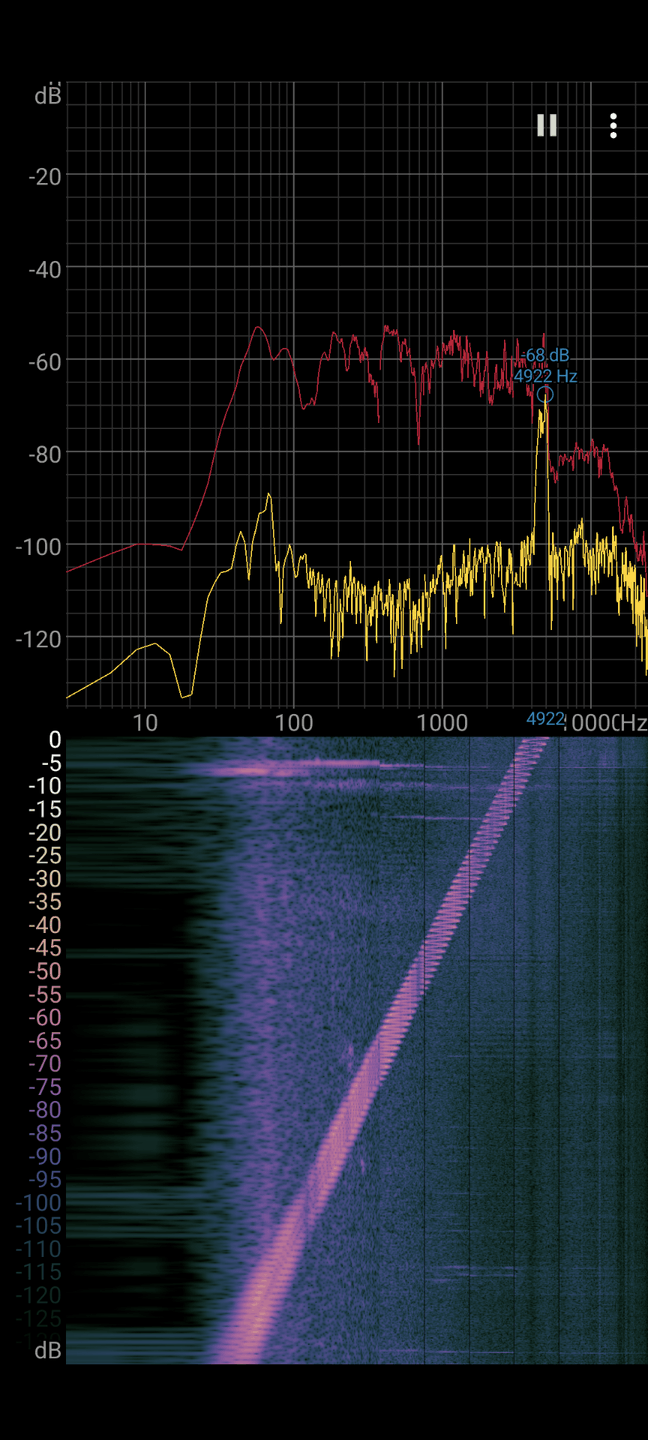

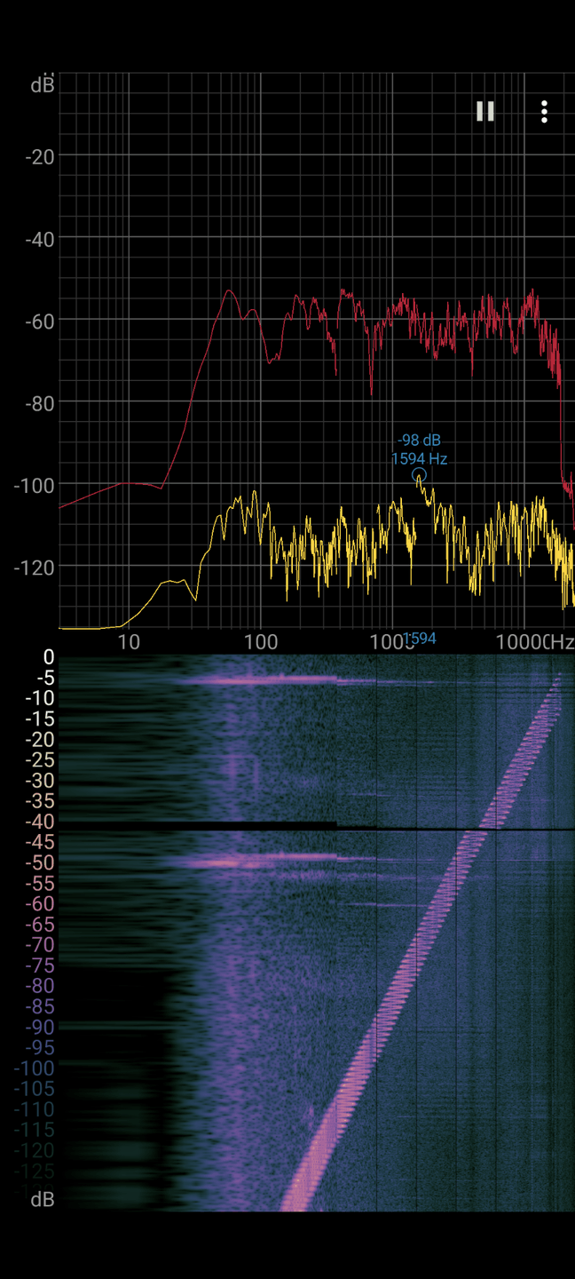

Ein bisschen Zeit und Lust gehabt:
2m Lautsprecherabstand, 2,50 Hörabstand. 86cm von Seitenwänden entfernt.

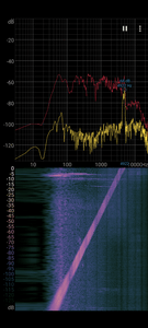

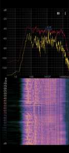

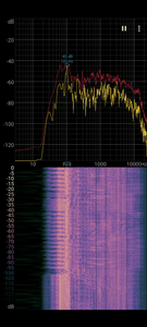

Bringt das eigentlich was, wenn ich Bilder von der spectroid App zeige ? ? ? Sozusagen eine Aufnahme, von einigen Minuten heavy Metal, eine Art ... Durchschnitt...?
Sweeps von 20hz bos 20khz. Im Bassbereich sieht das bei 20, 30hz Rum etwas verwaschen aus.
Ach ja, und den ernst habe ich jetzt mit meiner ... Aufstellung vergrämt.
Ohne jegliche Einmessung! @CJoe78
Mir Bassschalter auf abgesenkt.

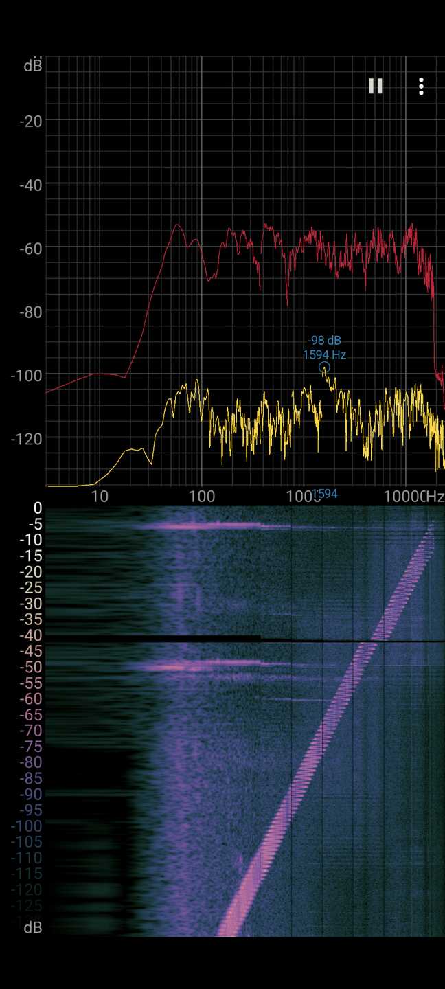

So.
Gestern Feiertag, gestern Nacht bescheiden geschlafen und auf die Idee gekommen, den xw900 hinternSessel zu stellen. Trennung 60hz.
So, jetzt ist mir eingefallen, ich habe doch noch einen nucontrol 2..... . D kann ich altes Spielkind mich austoben.
Also dann die 1. 3 Moden minimiert, also bei 32hz, 64hz, 96hz. Sub auf Phase 180° Frontlautsprecher ...delay, auf 2,7m, eingestellt.
Das kann sich ja hören lassen... .
@CJoe78 sagte miral, sowas macht man nicht. Also Frontlautsprecher trennfrequenz 25hz, Subwoofer geht bis 60hz.
Hab 8h nach Gehör und dem Schätzeisen spectroid rumhespielt.
Es ist auf den Punkt.
An den Mitten und Höhen habe ich gar nichts rumhedreht!
Nur diese 3 Frequenzen.
Mein Gedanke war quasi so ne Art "sba" oder wie man des am ehesten nennen kann... . Also dass der sub sozusagen den Bass wie bei einem sba oder DBA mit 180° Phase, delay verschluckt.
Ja, ich weiß, bin doch immer noch ein absoluter Laie... .
Wie ist dieses Versücherchen, dass mir jetzt schon e bissle gefällt, von euch einzuschätzen?
Ergibt das theoretisch/praktisch Sinn? 8h umsonst rumgespielt?
