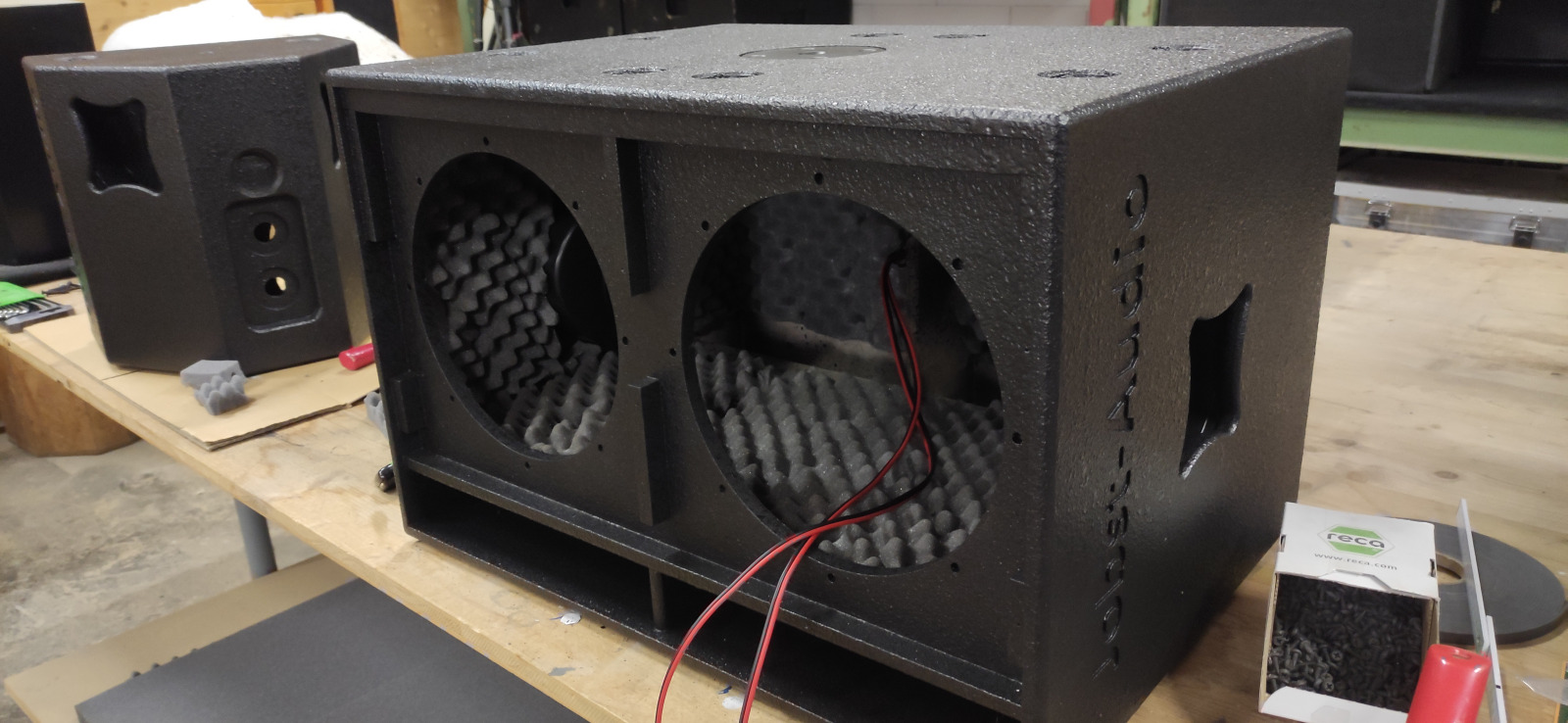

Ich habe das Modul samt einem LiFePo4 (24V/10Ah) in einer extra Box verbaut,
angeklemmt werden dann maximal 2 Stück 2x6" Topteile und ein 2x10" Subwoofer.
Das System geht oft für Gartenpartys, als auch Festivals (Camping) mit raus und liefert ordentlich Pegel,
Laufzeit auf fast Vollgas ist mit dem Akku um die 24h.
Gediegener Pegel kann man das Ding 2-3 Tage durchlaufen lassen

Für die Kompaktheit wäre da eine Idee:
2x10" als Subwoofer und ein 6"/1" Coax Chassis mit beigeklemmt, oder wegen mir wie die Soundboks mit 10" Coax.
Das ginge sogar mit dem Up2Stream 2.1 völlig problemfrei vollaktiv ohne passive Weichenbauteile, man hat ja 3 Kanäle.

Will man brutal kompakt werden, würde ich auf 2x5" oder 2x6" im Subwoofer gehen, Chassis die ab 50Hz spielen reichen da völlig aus,
mindestens jedoch 8", aber da muss man was it 4 Ohm finden. Hauptsache das Chassi will paar Literchens an Volumen haben, sonst wird's zu leise.
