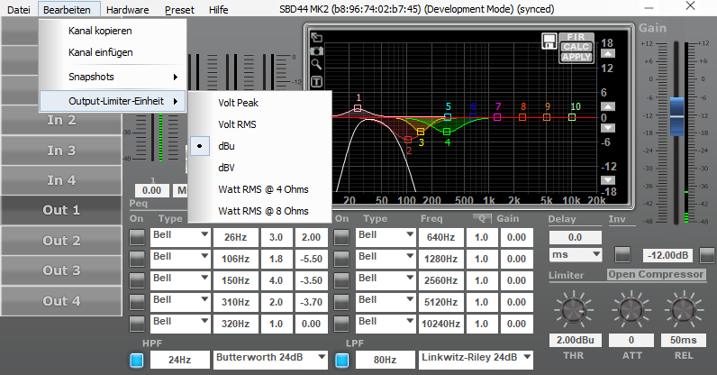

Einzig wo ich einfach noch grün hintern den Ohren bin sind Limiter und Compressor einstellungen.
Das fängt schon im Einstellmenü an.
Volt Peak
Volt RMS
dBu
dBV
Watt RMS an 4 Ohm
Watt RMS an 8 Ohm
Wann nehm ich was ? oder ist das Geschmacksache?

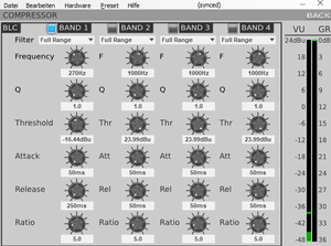

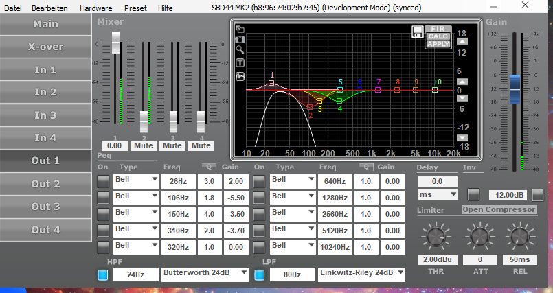

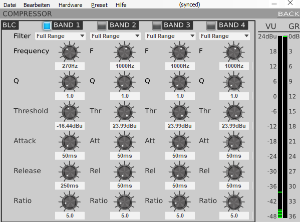

Am Limiter zb kann ich von -48dBu bis +13 Dbu einstellen.
und im Compressormenü schaut es so aus
Wenn ich jetzt in der dBu Einstellung bleibe kann ich dort von -46 bis +18dBu einstellen
Volt Peak
Volt RMS
dBu
dBV
Watt RMS an 4 Ohm
Watt RMS an 8 Ohm

Limiter Compressor
VpK 0-4,66 0-17,3
Vrms 0-3,3 0-12,3
dBu -46,81-12,59 -46,81-23,99
dBV -49,03-10,37 -49,03-21,77
Wrms 8Ohm 0-1,36 0-18,8
Wrms 4Ohm 0-2,72 0-37,6
Warum die werte alle so "krumm" sind kann ich leider nicht erklären, wenn zb -48dBu eingebe springt es auf -46,81 zurück

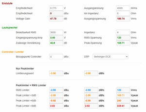

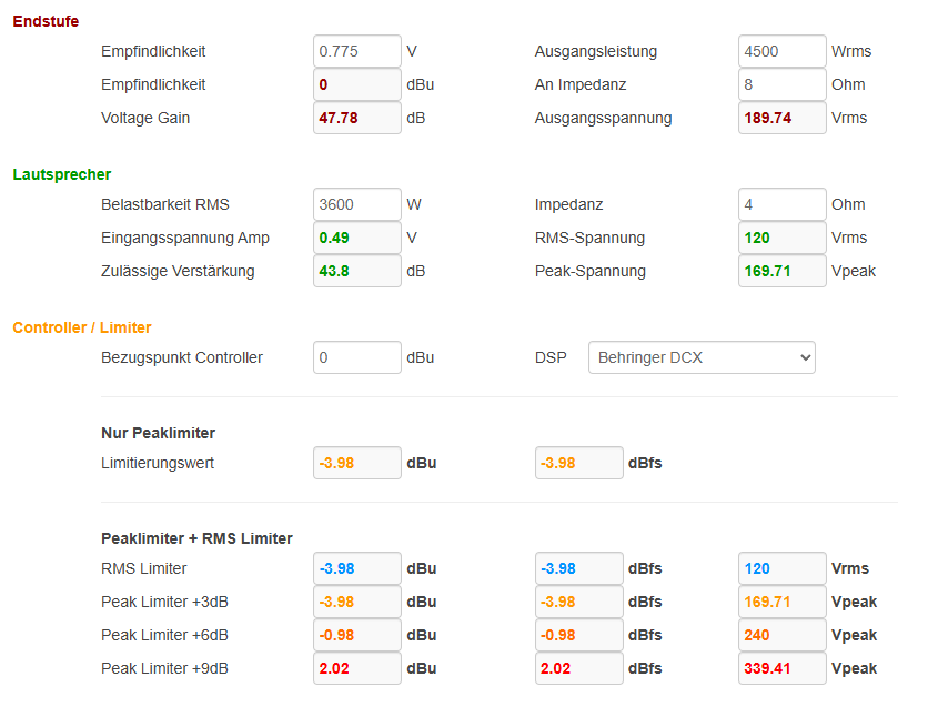

Ich habe auch mich bei Jobstis Limiterrechner mal versucht.
Wenn ich das richtig verstanden habe ist das erste was ich benötige die Eingangsempfindlichkeit ist ?
edit: uh das foto ist wirklich klein, ich habe 4500Watt an 8Ohm mit 41dB Gain eingestellt ergibt 1.691V
Wäre das realistisch ? weil ich mir nicht sicher bin ob der Verstärker wirklich 41dB Gain hat.

Nehmen wir ein Sinus-Signal an und rechnen ein bisschen:
3.3 V rms * sqrt(2) = 4.67 V pk -> passt zusammen, wenngleich nicht korrekt gerundet
0.775 V rms * 10^(12.59 dBu / 20) = 3.3 V rms -> passt auch
10^(10.37 dBV / 20) = 3.3 V rms -> auch ok
Die Rechnerei bei den Leistungsangaben spare ich mir. Es ist aus meiner Sicht vollkommen daneben, den Ausgang des Controllers, der hier intern im Amp nicht zugänglich und vor der Endstufe liegt, in W anzugeben.
Wie du siehst, bedeuten die Werte alle dasselbe und es ist reine Geschmackssache, welchen man verwendet.
Die Werte sind deshalb so krum, weil der Controller wohl maximal 4.67 V pk ausgeben kann, was nicht sonderlich viel ist.
Den Kompressor ignoriere ich hier. Dass dessen Wertebereich über den des Limiters hinausgeht, ergibt für mich keinen Sinn.
Du brauchst entweder das Gain oder die Eingangsempfindlichkeit deiner Endstufe. Das Gain ist einfacher nachzumessen, geht zur Not mit einem Multimeter und einer Quelle, die 50 Hz ausgibt. Eingangsspannung messen, Ausgangspannung messen, Verstärkungsfaktor berechnen, fertig.

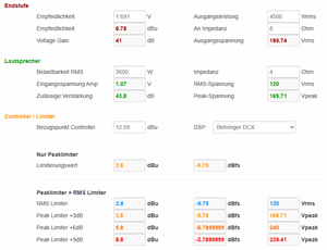

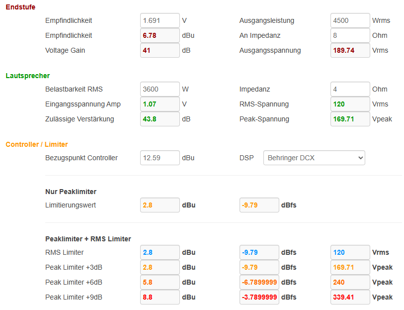

Zum einstellen des Limiters hätte ich an Hand von einem Beispiel aus Jobstis Limiterrechner noch ein paar dinge wo ich mir nicht ganz sicher bin.
Standardmässig steht hier bei der Eingangsempfindlichkeit 0,775 V
Wenn ich es richtig verstanden habe dann gebe ich dort meinen tatsächlichen Wert ein den der Amp hat.
(Beispiel von vorher 4500W 8 Ohm Gain 41dB ergibt 1,691 V)
Stimmt das ?
Dann brauche ich den Bezugspunkt vom Gerät der kann unterschiedlich sein was ich bis jetzt gelesen habe.
Der Bezugspunkt das der maximale Treshold in meinem fall 12,59dBu ?
Hier nochmal mit meinen Werten.
Was ich jetzt hier rauslese wenn ich das alles richtig verstanden habe das die richtig Eingangsempfindlichkeit enorm wichtig ist weil ja komplett unterschiedliche Limiter werte rauskommen -3,98dBu vs 2,8dBu.
lg
Stimmt das ?
lg

Man kann dem Modul verklickern welchen Gain der Verstärker hat, dann lässt sich der Limiter direkt in der tatsächlichen Ausgangsspannung oder Leistung @4/8 Ohm eintippen. Sehr praktisch wie ich finde, spart einem kurz den Taschenrechnerthe flix hat geschrieben: ↑5. Sep 2025 16:33
Höhere Kompressorthresholds machen insofern Sinn, da digital intern natürlich mehr Headroom vorhanden ist. Der RMS Kompressor sitzt noch vor dem Peaklimiter, bei dem dann erst auf die maximal mögliche Ausgangsspannung begrenzt wird. so kann z.b. bei größeren EQ Boosts intern kaum etwas clippen.
Bezugspunkt für dBu (unloaded. 0.775 V entsprechen 1mW in 600 Ohm, Bezug für dBV wäre 1 V. Umrechnung im logarithmischen daher 2.21dB).
Alle dB Pegel oder Leistungsangaben sind nichts anderes als ein Bezugswert und ein Faktor.
Nimm dir am besten mal eine Stunde Zeit auf Sengpiel, verdau das ganze und rechne es nach, lohnt sich das einmal vollständig verstanden zu haben
https://sengpielaudio.com/Rechner-db-volt.htm
Grundsätzlich muss man dem Modul (im Delevoper Mode) einmal sagen was für ein Amp angeschlossen ist, dann kann man ohne Rechnen direkt die Zielleistung/Spannung eintippen. Dazu muss man aber den Amp Gain kennen, am besten beim Hersteller nachfragen (und einmal mit Multimeter prüfen!).
Der Kompressor ist eig auch einfach zu verstehen: 4 unabhängige Bänder, die entweder als Kompressor, RMS Limiter (Ratio 25+) oder Dynamik EQ arbeiten können. Praktisch z.b. für Tops mit passivem Xover, da lässt sich mit zwei Shelf Kompressoren Hochton und Tiefton fast unabhängig voneinander limitieren (ähnlich Lineas Vx Limiter). Auch praktisch für moderne Hochleistungssubs zwei unabhängige RMS Limiter zu setzen: einen bisschen unter Xvar mit eher kürzerer A/R, einen zweiten auf ca 1/3- 1/4 AES als Thermo Limiter mit längerer A/R, bereich mehrerer Sekunden

Ja. Du brauchst zur Berechnung entweder die Ausgangsleistung und die Empfindlichkeit oder nur das Gain. Es ist ein bisschen unschön, dass man im Rechner gezwungen wird, die Empfindlichkeit einzugeben. Das Gain einer Endstufe ist bis auf kleine Abweichungen unabhängig von der Lastimpedanz (bzw. sollte es sein) und ist eindeutig definiert. Bei der Leistung kann es viel größere Abweichungen geben, zumal der Leistungswert selbst nicht eindeutig definiert ist.
Ich vermute mal, es geht um die Kiste?
D2-4500 DSP
Den Bezugspunkt brauchst du nur, wenn der Limiter sich nur relativ (dB) statt mit absolutem Bezug (V, dBu, dBV, W) einstellen lässt. In deinem Fall ist er also egal.
Das richtige Gain ist der entscheidende Faktor. Die Eingangsempfindlichkeit ergibt sich nur daraus.
Wenn die Endstufe wirklich 41 dB Gain hat und du auf 3.6 kW an 4 Ohm, also 169.7 V pk limitieren möchtest, dann sind die +2.8 dBu als Limiterwert korrekt.
Intern arbeitet die Kiste hoffentlich mit Float, sodass Clipping kein Thema ist. Die Bezugsgrößen sind analog, also erst für die DA-Wandlung relevant. Und bleibt es für mich unlogisch, Werte einstellen zu können, die dann vom Ausgangslimiter überschrieben werden. Das ist aus meiner Sicht kein sinnvolles Gesamtdesign. Aber gut, wenn man den Kompressor sinnvoll nutzt, wird man immer bei niedrigeren Thresholds, als beim Limiter rauskommen.zabox909 hat geschrieben: ↑5. Sep 2025 21:00 Höhere Kompressorthresholds machen insofern Sinn, da digital intern natürlich mehr Headroom vorhanden ist. Der RMS Kompressor sitzt noch vor dem Peaklimiter, bei dem dann erst auf die maximal mögliche Ausgangsspannung begrenzt wird. so kann z.b. bei größeren EQ Boosts intern kaum etwas clippen.
Spannend auch, dass bei Sinbosen davon die Rede ist, dass man die Thresholds von Limiter und Kompressor bis +24 dBu einstellen kann. Vielleicht hat man die Option erst, wenn man im Controller das Endstufen-Gain wie du erwähnt hast, korrekt einstellt?
Das ist überhaupt die beste Methode, so spart man sich den Limiter-Rechner komplett.

Ja das ist mir auch aufgefallen das sich der dBu Wert nicht ändert selbst wenn ich den Bezugspunkt ändere.
Sobald ich mir mein Messequip bestellt habe werde ich das gleich mal testen wie der Gain wert wirklich ist neugierig bin auf alle Fälle schon.
