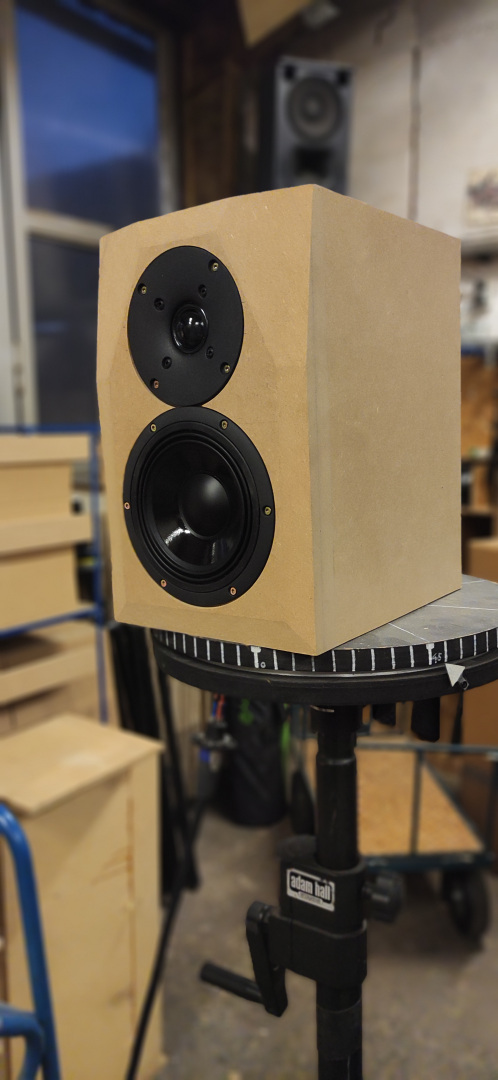

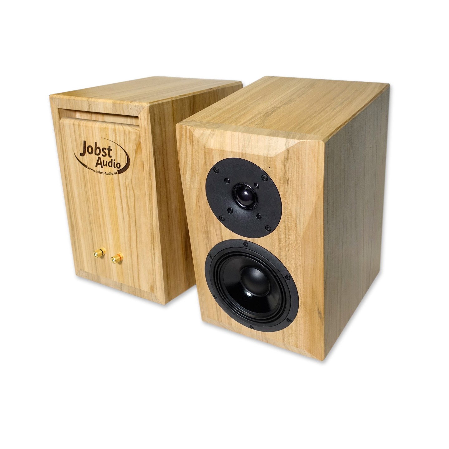

Studio5
Studio 5 - Echtholz Kirsche
Studio 5 - MDF Proto
Studio 5 - MPX Front
Studio 5 - MPX Hinten
Eine 5,5"/1,1" Lautsprecherbox.
Primär für Homestudio gedacht, aber auch perfekt als PC-Lautsprecherbox oder HiFi-Anwendungen.

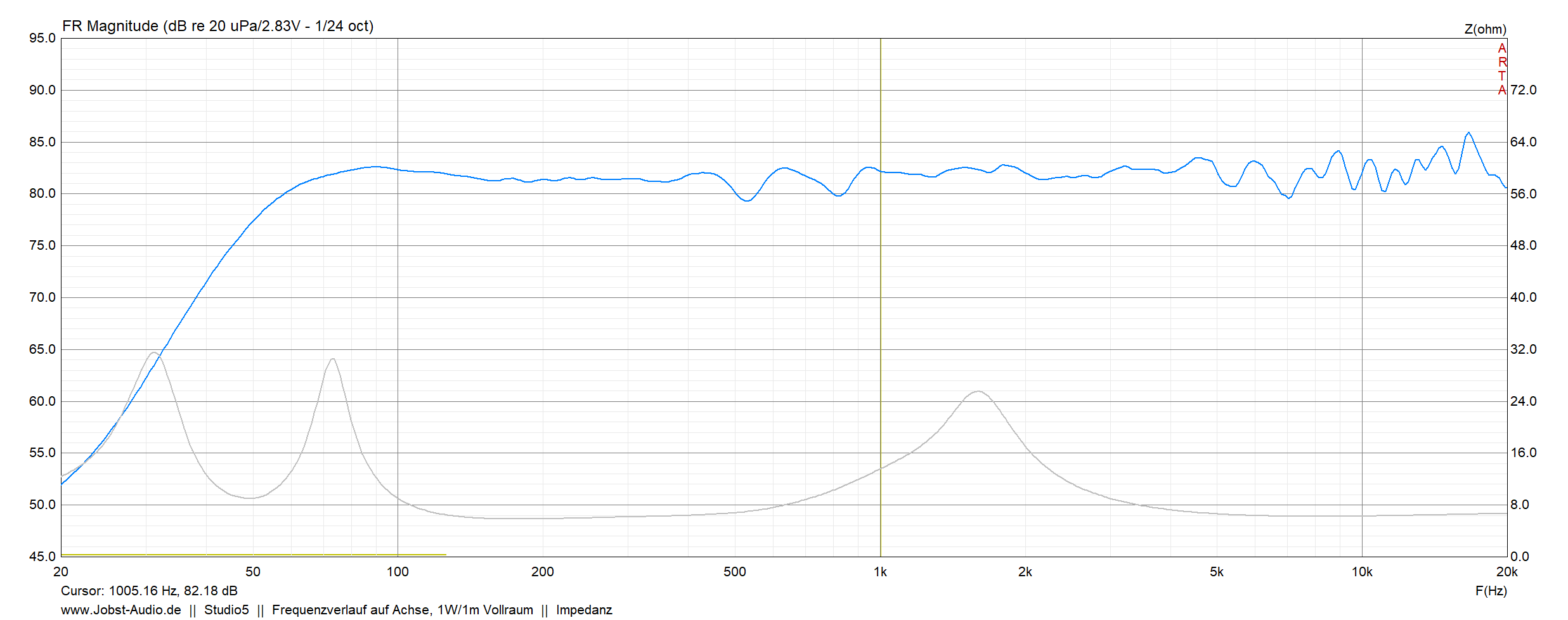

Frequenzverlauf auf Achse

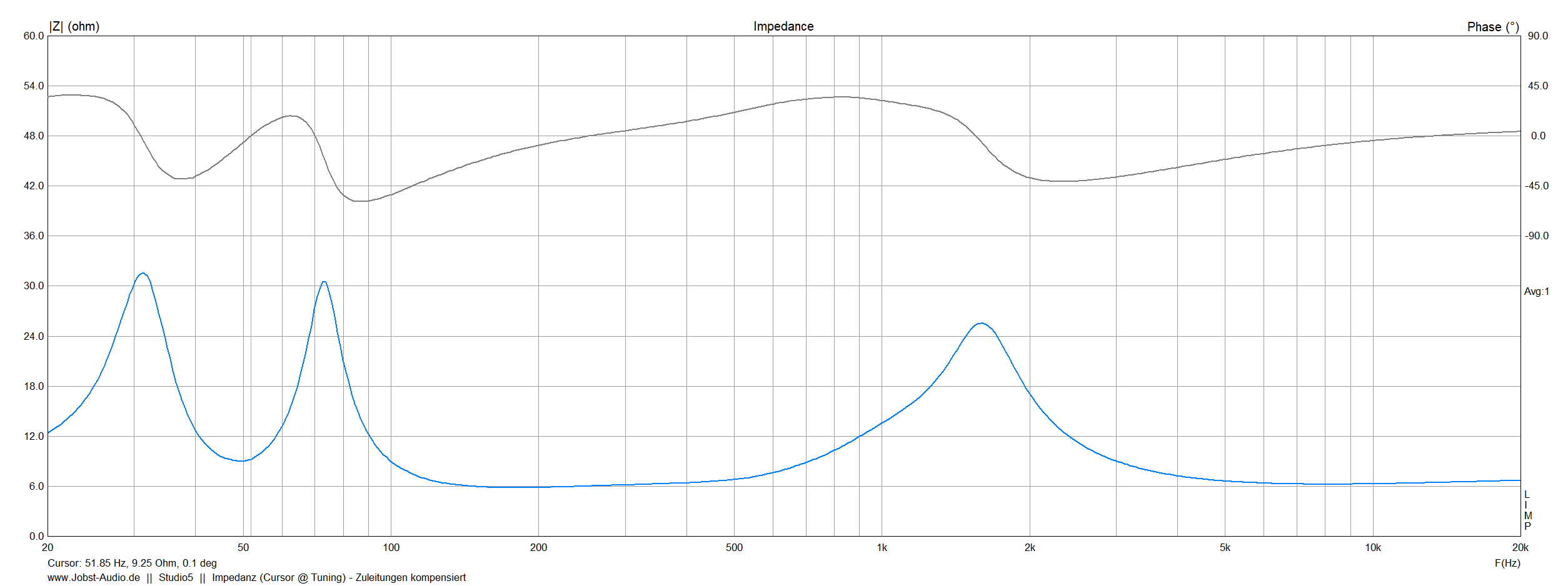

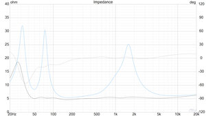

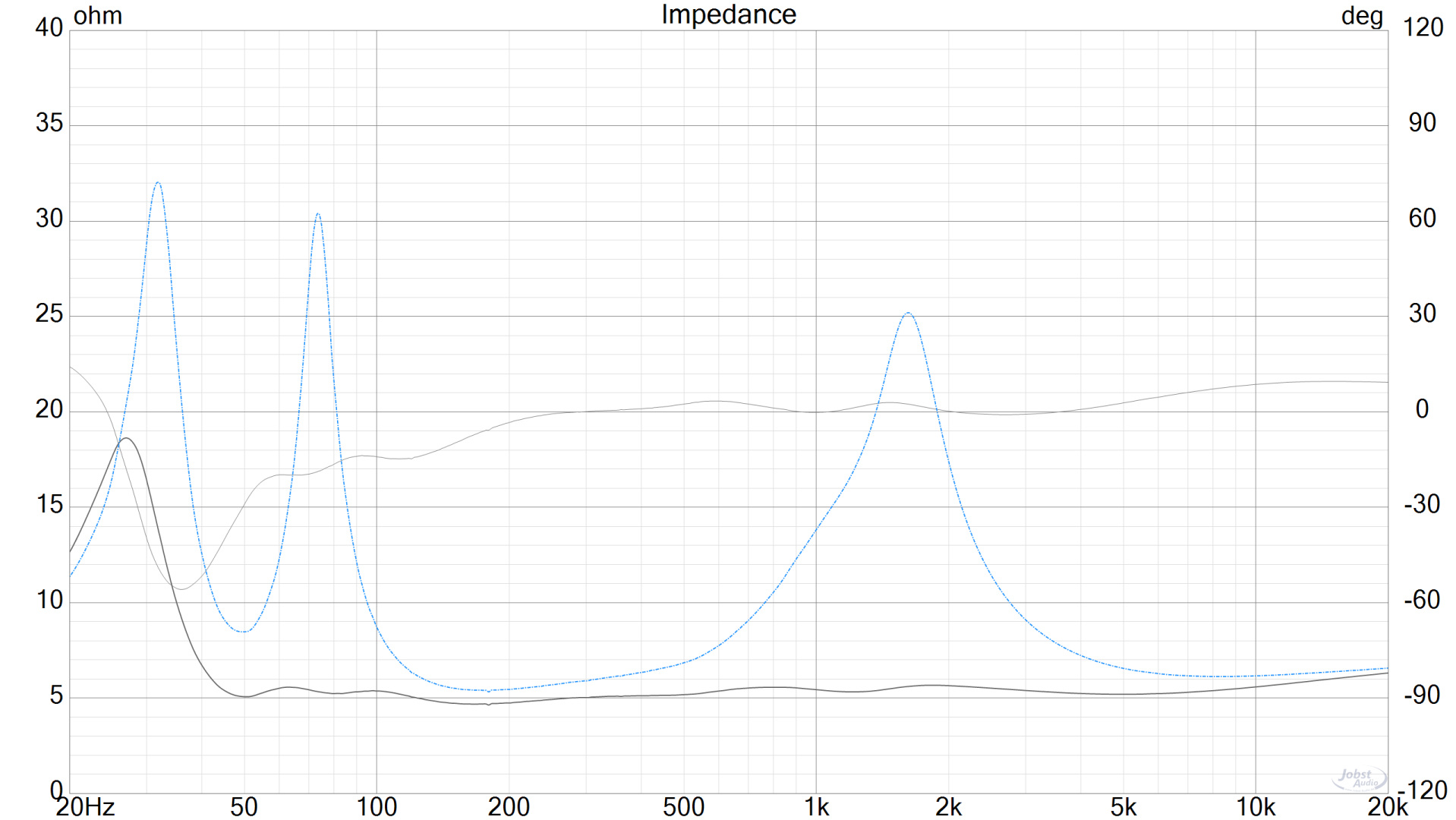

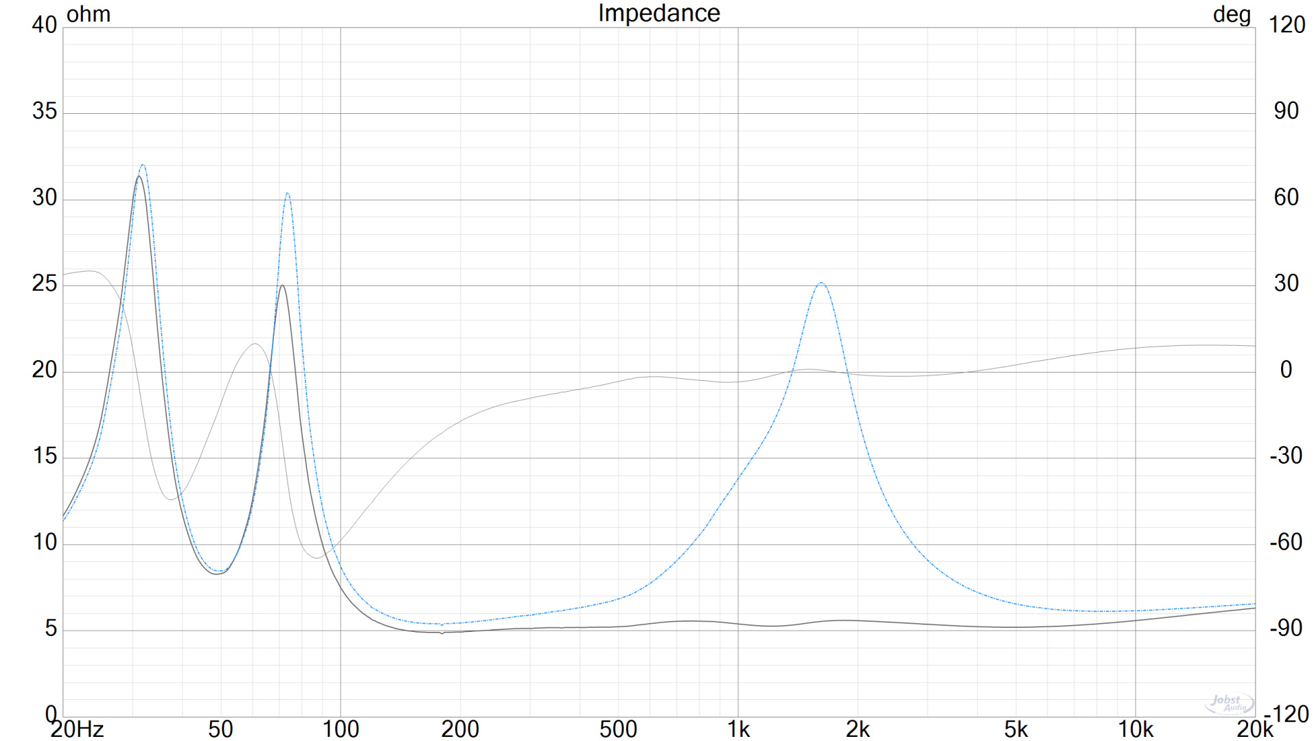

Impedanz
Impedanz

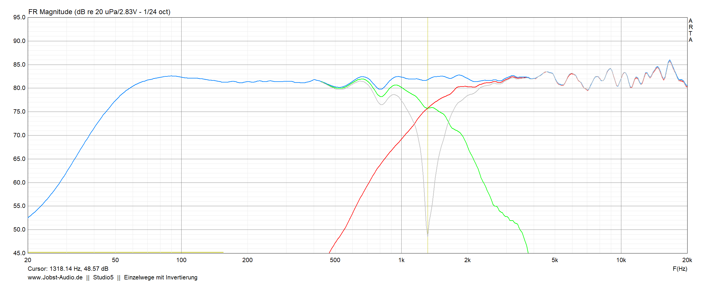

Einzelwege
Einzelwege
Der Frequenzverlauf ist relativ ausgeglichen und bewegt sich zwischen 70Hz bis 20kHz grob im Bereich von +-1,5dB, mit wenigen Ausnahmen. Der Superhochton hat eine kleine, schmalbandige Spitze von +4dB.

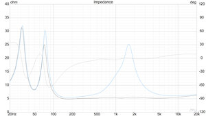

Im Impedanzverlauf sehen wir, dass im Bereich des Tunings die elektrische Phase und Zmin etwas auseinander liegen,
dies kommt unter anderen durch bedämpfungsmaterial, ohne diese liegt das Tuning bei 49Hz, mit allem drum und dran andern wir aber auf fast 52Hz rauf.
Ansonstne sehen wir absolut garkeine, noch so kleine Auffälligkeit, absolut sauber.
Die Mindestimpedanz liegt bei genau 5,83 Ohm, somit müssen wir, laut Lehrbuch, die Box als 7 Ohm nominell bewerten.
Im Groben Mittel liegt die Impedanz jedoch eher im Bereich 6,3 Ohm.
Für Röhrenfans gibt's auch eine Impedanzglättung, hier fällt Zmin auf 5,3 Ohm.
Dies liegt haarscharf unterhalb den nominellen 7 Ohm (5,6 Ohm), somit muss die Box als 6 Ohm gewertet werden,
entsprechende Röhrenverstärker sollten also 6 Ohm stabil sein.
In der Einzelwegmessung sehen wir die akustische Trennfrequenz bei knapp 1320Hz
samt der sehr sauberen Summierung.
Sowohl Hochtöner als auch Tieftöner machen hier absolut null Zicken und verhalten sich extrem sauber.
Auch bei der Invertierung erkennen wir eine saubere, tiefe und vor allem Symmetrische Auslöschung ohne Auffälligkeiten.

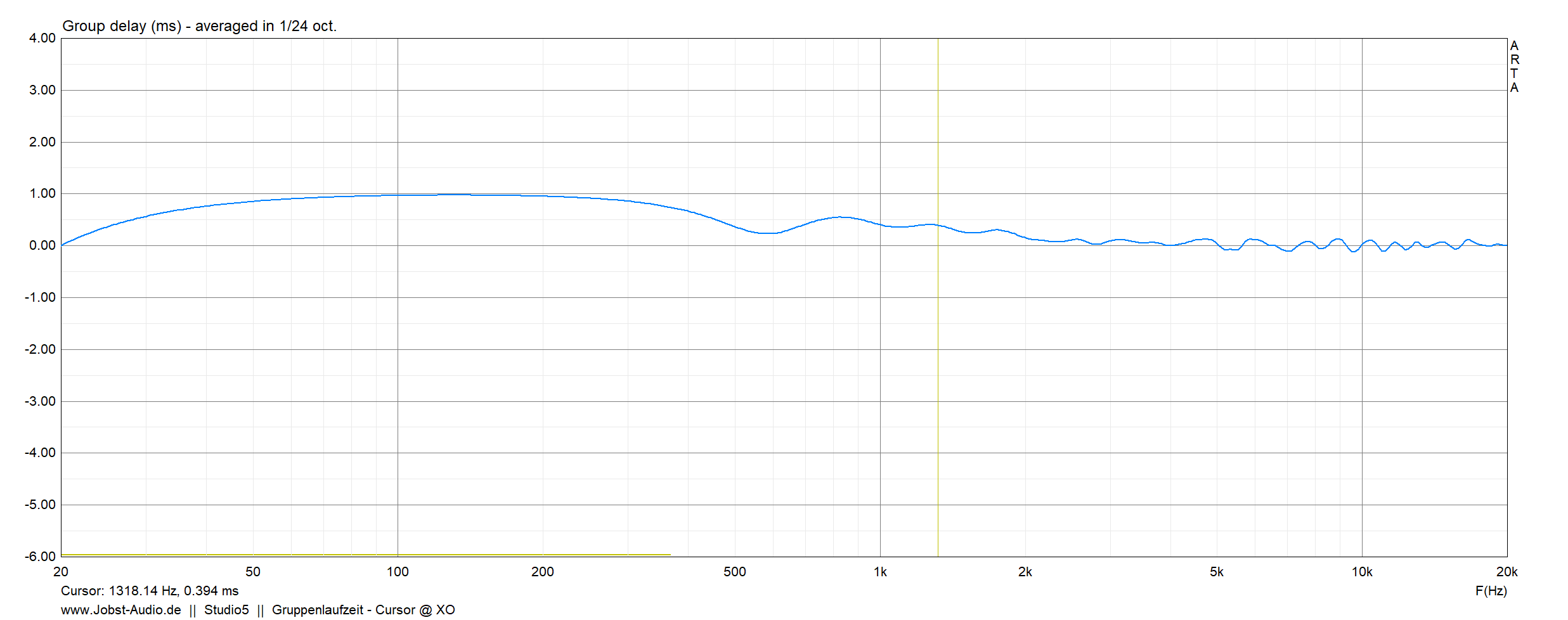

Gruppenlaufzeit (ohne Bass)

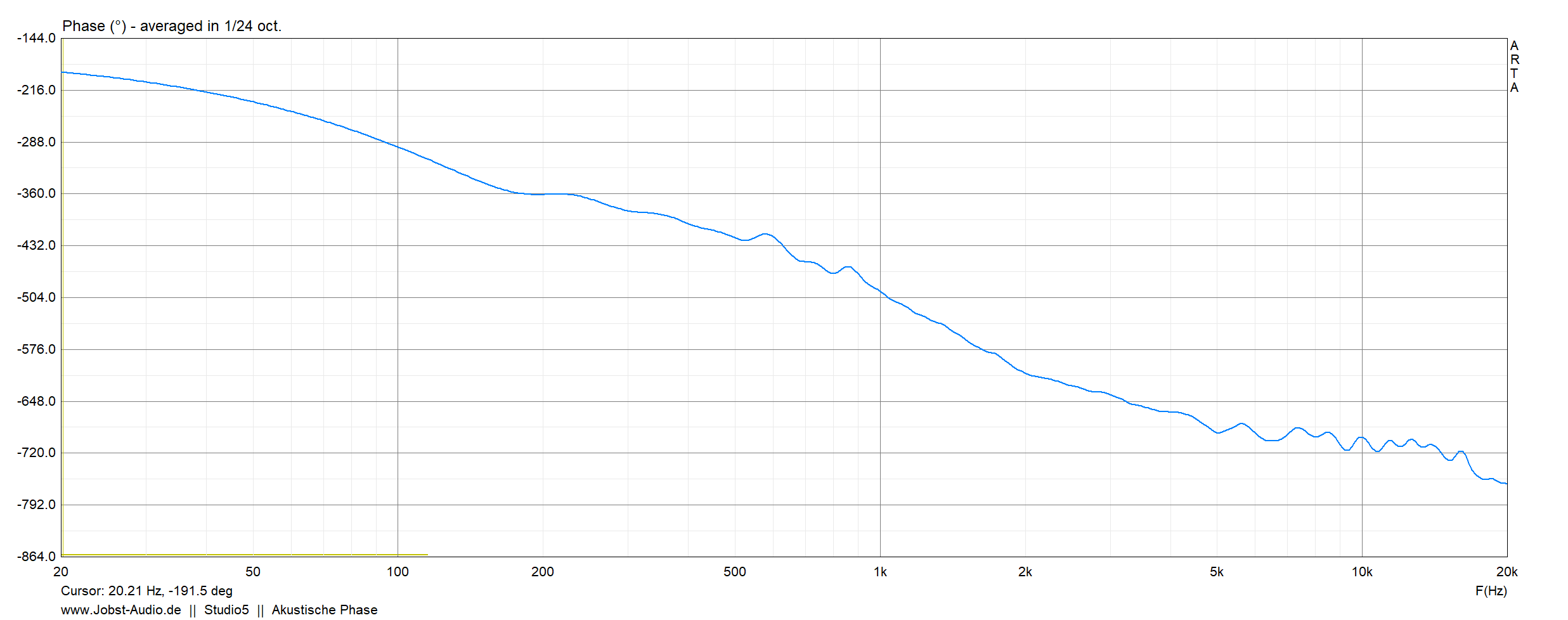

Akustische Phase (bez. auf HF)

In der Gruppenlaufzeit erkennen wir einen kleinen leichten Versatz von Tieftöner und Kalotte, da diese minimal weiter vorne sitzt.
Allerdings haben wir hier keine Ausreißer, Buckel oder Einbrüche, sondern ein sauberes, smoothes Verhalten im Übergangsbereich.
Die akustische Phase (bezogen auf den Hochtöner) verhält sich ebenfalls ziemlich sauber,
wenn auch nicht absolut 100% perfekt.

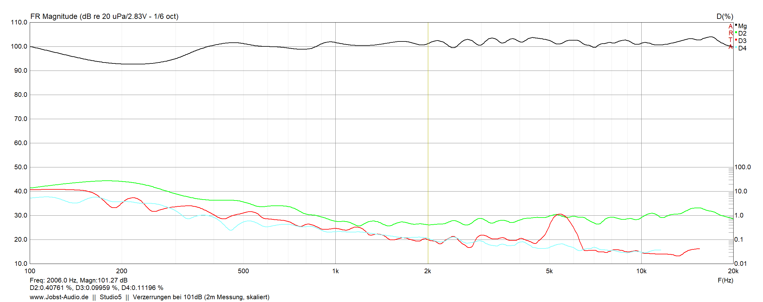

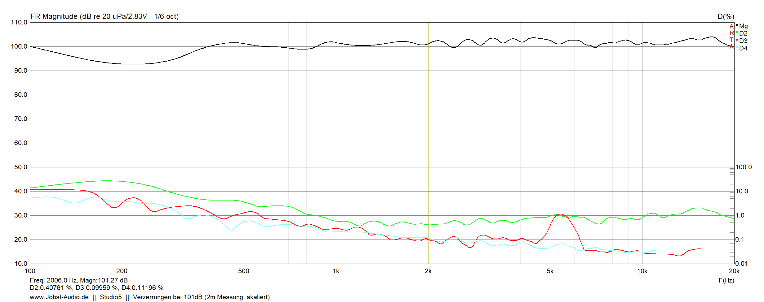

Verzerrungen bei 101dB
Im Mittel hat die Studio5 extrem geringe Verzerrungen.
Auffällig ist nur der kleine Schwenker der Kalotte im Bereich 5,3kHz, der bei Voller Belastung dennoch quasi nicht die 1% Marke (K3) überschreitet.
Ohne Hochpass erkennen wir natürlich den Anstieg im Bassbereich, da hier der kleine TMT irgendwann an sein Hublimit gerät. Mit gesetztem, passenden Hochpass schaut das dann natürlich anders aus.
K2 und K3 liegen bei allen pegeln relativ nah beieinander, das Verhältnis ändert sich kaum,
ebenfalls liegt K2 immer oberhalb K3.
Dieses verhalten führt zu einer eher neutralen Verhalten, vor allem aber sorgt es dafür, dass die Studio5 unter allen Pegeln
identisch klingt, ihren Klang als je nach Pegel nicht (oder nur sehr gering) verändert.

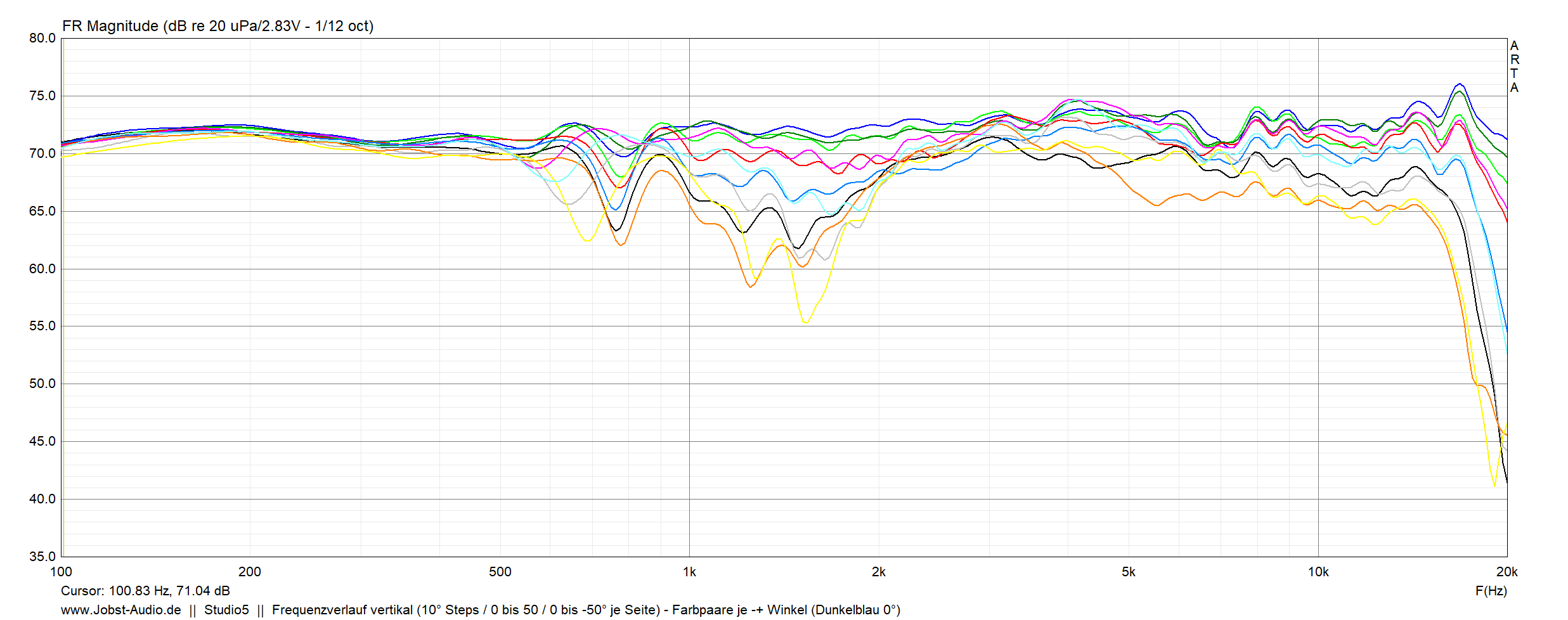

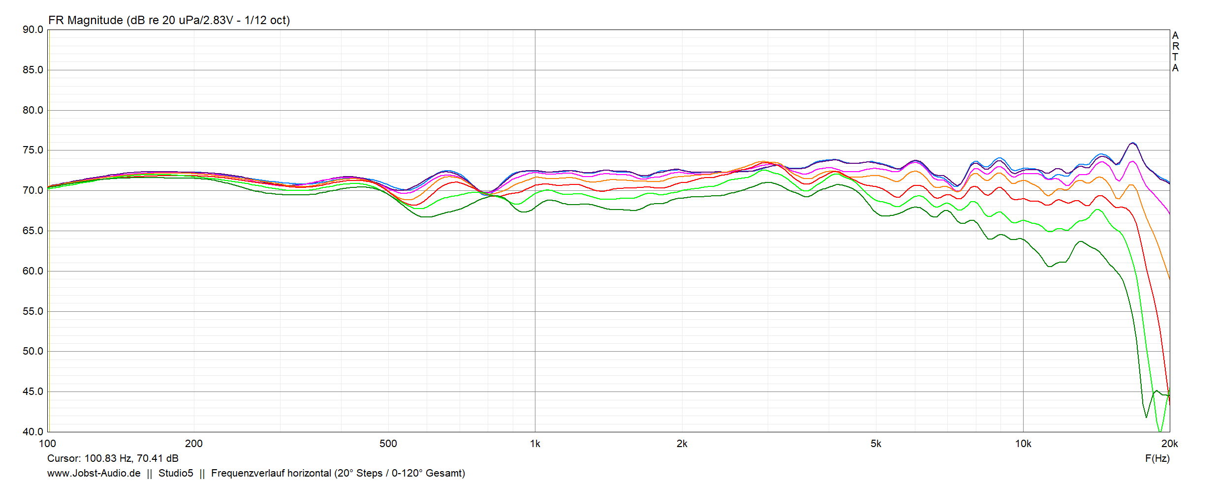

Directivity Horizontal
Horizontal 0-50° Frequenzverläufe

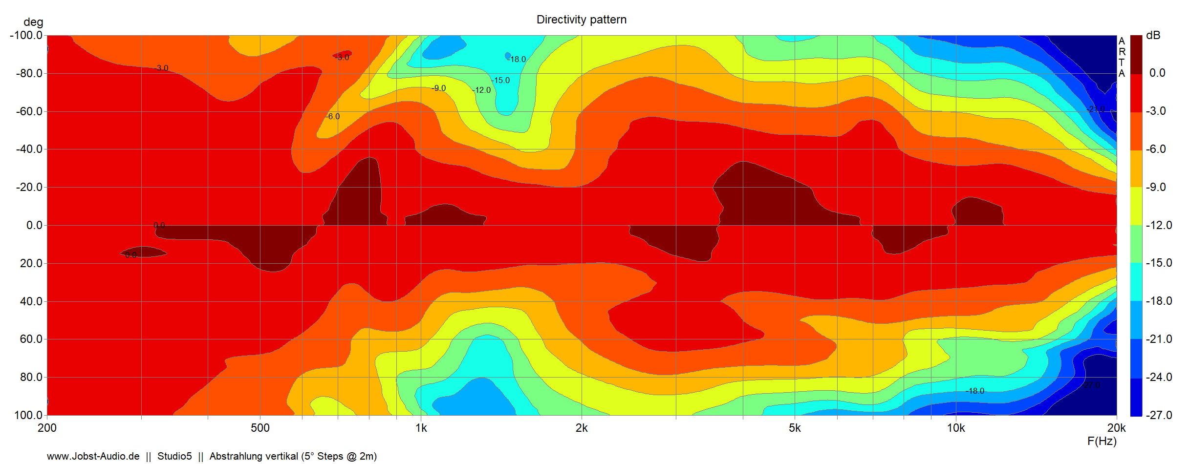

Directivity Vertikal
Vertikal 0-50° Frequenzverläufe
Horizontal macht der Kleine Monitor wirklich sehr breit, im Mittel bis grob 5kHz haben wir ganze 140°,
darüber zieht es sich etwas zusammen auf 120° bei 8kHz und bis 100° bei 16kHz, erst darüber wird es eng mit Minimum 60-50°.
Das ist als HiFi-Box als auch PC-Lautsprecher natürlich richtig nett, da man einen extrem großen Bewegungsbereich hat
in welchem sich der Sound kaum ändert.
Als Studiomonitor ist das im Nahfeld ebenfalls gut, da man Bewegungsfreiraum am Arbeitsplatz hat,
jedoch sollte man hier etwas genauer auf die Aufstellung, bzw. Bedämpfung achten, damit man nicht zu
viele Reflexionen an nahen Wänden bekommt. Wobei diese aber hier sehr harmonisch und gleichmäßig ausfallen.
Vertikal haben wir einen breiten Sweetspot von knapp einer Oktave, der sich im Bereich 60° bewegt,
was für eine passive 2-Wegebox schon extrem breit ist.
Ab 2kHz geht der Monitor "Kallottentypisch" dann breit auf und hat ein ähnliches Verhalten wie horizontal.
Hier kann es sinnvoll sein der Tischplatte im Homestudio ein bissel Dämpfung oder Diffusoren zu verpassen,
oder einfach Krimskrams auf den Tisch legen um etwaige Reflexionen im Bereich 2-5kHz etwas zu bedämpfen ;-)
Wie man in der Messung der Einzelverläufe sieht, sieht das Verhalten im Sonogram wesentlich "schlimmer" aus
als man es vermuten würde.
Abgebildet sind hier Farblich zueinander passend die Frequenzverläufe unter Winkel zu sehen.
Dunkelblau entspricht Achse, Hell-/Dunkelgrün +-10°, Rot/Pink +-20°, Blau/Hellblau +-30°, Grau/Schwarz +-40° und orange/Gelb +-50°
Zudem ist das Verhalten in Beide Richtungen erstaunlicherweise ziemlich identisch.

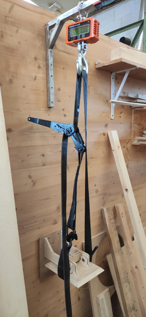

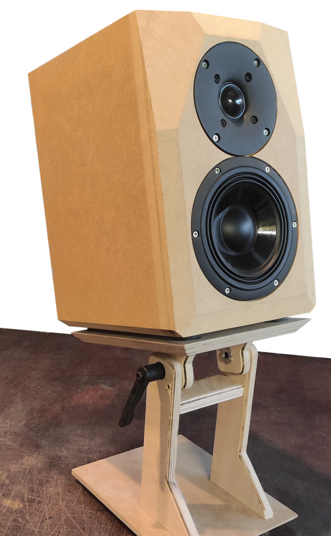

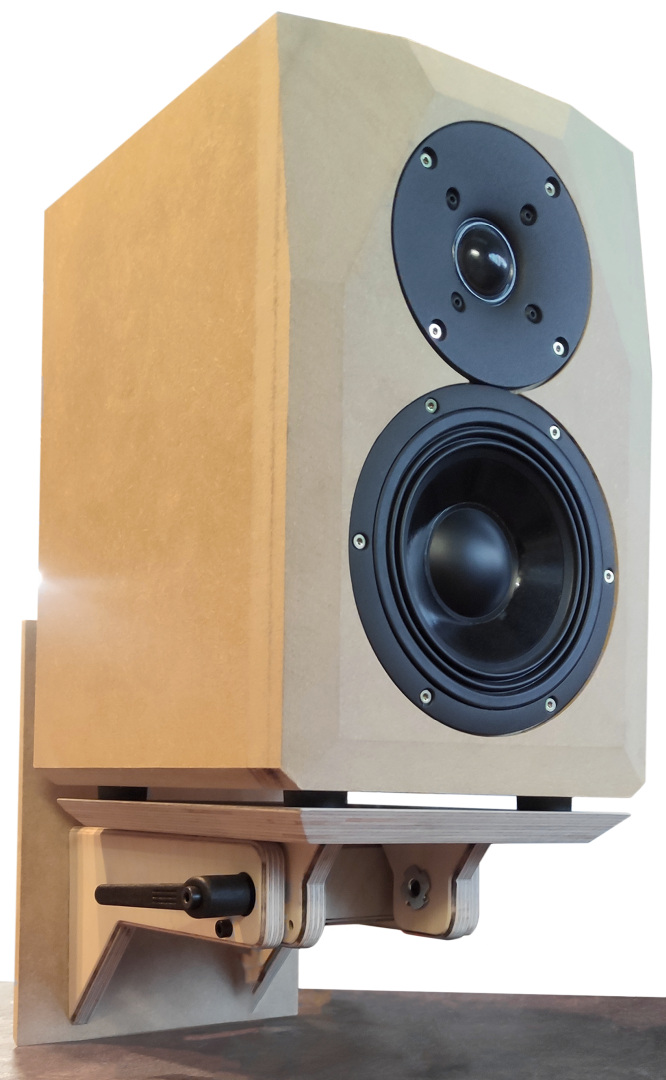

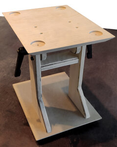

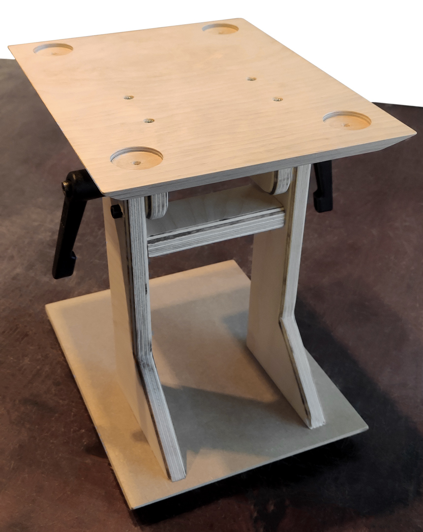

Optional dazu gibt's nun auch einen passenden Tischständer, welcher ebenfalls als Wandhalter genutzt werden kann.
Den Wandhalter haben wir gestern mal mit 140kg belastet, morgen kommt eine Kranwaage, dann testen wir mal wieviel es maximal aushält bis es bricht ;)
Studio5-Stand
Studio5-Stand
Studio5-Stand - Tischsstativ
Studio5-Stand - Als Wandhalter
Optional gibt's nun auch 2 Impedanzkorrekturen:
• Einfache Impedanzlinearisierung, welche den mittleren Bereich glättet, bis 110Hz hinab.
- Die Schaltung hierfür ist im Bauplan kostenfrei inbegriffen.
• Volle Röhrenverstärker-Korrektur, diese glättet bis unter 41Hz, mit Zmax 18,6 Ohm bei 27Hz.
- Kann separat als Bausatz oder fertig aufgebaut erworben werden.
Vollständige Röhrenkorrektur.

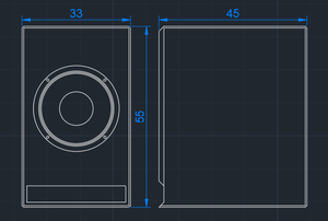

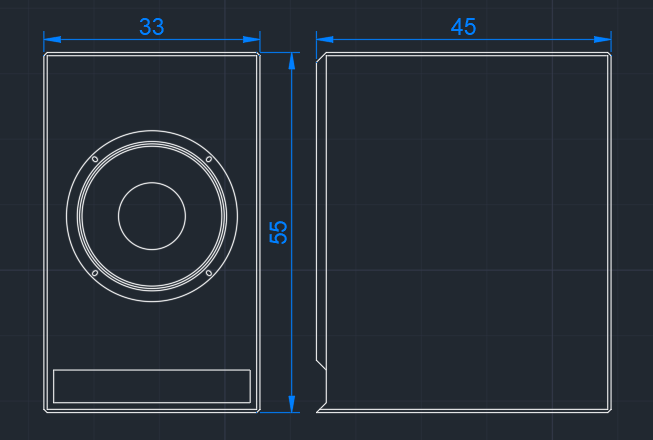

Extra in die Höhe gezogen, damit man ihn auch legen kann.
Der Port geht fast vollständig die Rückwand rauf ;)
Etwaige Aktivmodule müssen somit seitlich verbaut werden (oder im Deckel, also seitlich wenn liegend)
Der Port ist ausgelegt für volle 400W rms, hierbei beträgt der maximale Portspeed 66km/h bei 26Hz.
Mit Hochpass (20-23Hz) liegt der Max Speed dann im Bereich von nur noch 45km/h bei genau 30Hz.
mit 200W rms (-3dB maxSPL) kann man den HP auch weglassen, sofern man ihn nicht mit Signalen unter 23Hz füttert,
ansonsten 17-19Hz Hochpass mit Max Portspeed von 35-38km/h bei 28Hz (im relevanten Bereich ab 30Hz liegt er bei rund 20km/h)
Die 2x10" Version wird primär für Heimkino ausgelegt,
da darf der Portspeed etwas höher ausfallen, dafür der Bass kompakter.
Ein kompakter Bass mit solch einem Tiefgang ist natürlich nicht der Kennschalldruckstärkste,
somit muss hier tunlichst auf Portgeräusche geachtet werden, vor allem sofern er für Studiozwecke gedacht ist.
Aber mehr als 1:2 war nicht drin, da wird der Port einfach massiv zu lang und die Kiste entsprechend richtig groß,
zugleich höheres Tuning sollte für den Sub aber nicht sein.
Belastungstest ;-)
1. einfache Beladung: 140Kg - Nix passiert.
2. Wie am Bild - Bei ca. 130kg reißt die MDF-Platte (Bodenplatte)
3. MPX Bodenplatte in Arbeit -> Infos moie
