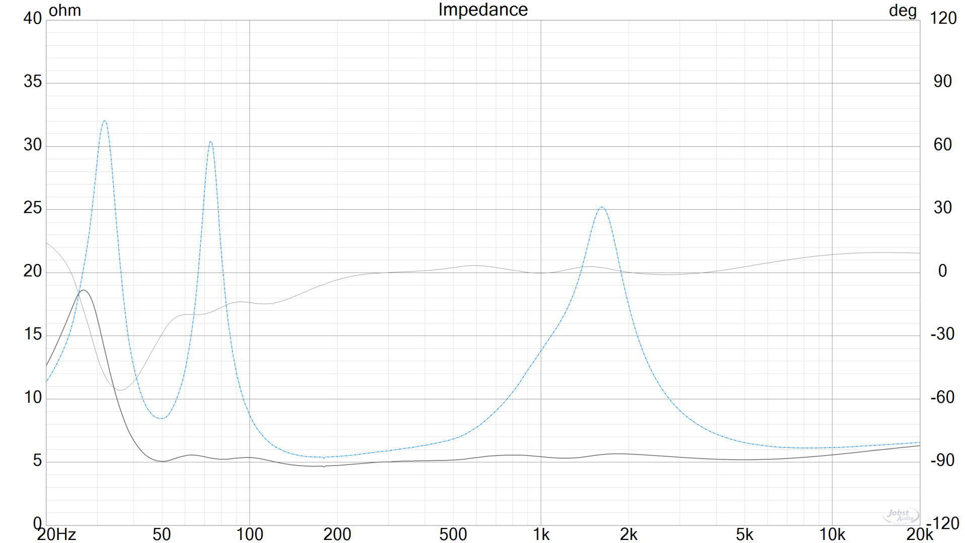

Im Impedanzverlauf sehen wir, dass im Bereich des Tunings die elektrische Phase und Zmin etwas auseinander liegen,
dies kommt unter anderen durch bedämpfungsmaterial, ohne diese liegt das Tuning bei 49Hz, mit allem drum und dran andern wir aber auf fast 52Hz rauf.
Ansonstne sehen wir absolut garkeine, noch so kleine Auffälligkeit, absolut sauber.
Die Mindestimpedanz liegt bei genau 5,83 Ohm, somit müssen wir, laut Lehrbuch, die Box als 7 Ohm nominell bewerten.
Im Groben Mittel liegt die Impedanz jedoch eher im Bereich 6,3 Ohm.
Für Röhrenfans gibt's auch eine Impedanzglättung, hier fällt Zmin auf 5,3 Ohm.
Dies liegt haarscharf unterhalb den nominellen 7 Ohm (5,6 Ohm), somit muss die Box als 6 Ohm gewertet werden,
entsprechende Röhrenverstärker sollten also 6 Ohm stabil sein.
