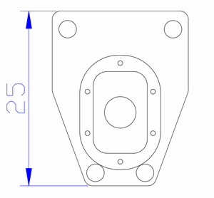

Das Gehäuse wurde auf Grund des wesentlich größeren Magnets des 6FE circa 50mm tiefer und genau 20mm höher.
es hätte noch etwas kürzer ausfallen können, aber der SM707 Neigeflansch muss, wie vorher, wieder reinpassen.
Eine MuFu Version ist vorerst nicht in Planung, hier würde der Neigeflansch nicht passen,
aber mal sehen, evtl. gibt's ja doch noch eine, dann mit SM702.
Als Materialstärke wurde wieder 12mm gewählt.

Ich hab bei einem meiner Resteprojekte die Flansch einfach oben verbaut, da war mehr platz und es war "in Waage". Macht hoch auf einem Stativ nix vom sound denke ich wenn so eine kleine Box einfach kopfüber hängt :-P
Der SM707 passt stressfreier als beim Alten rein ;)
