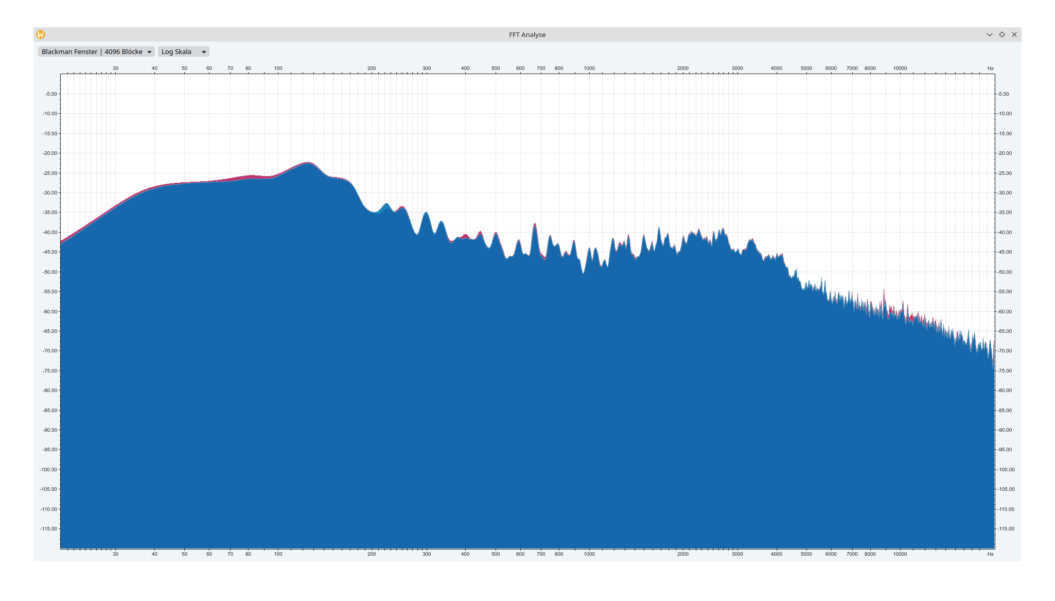

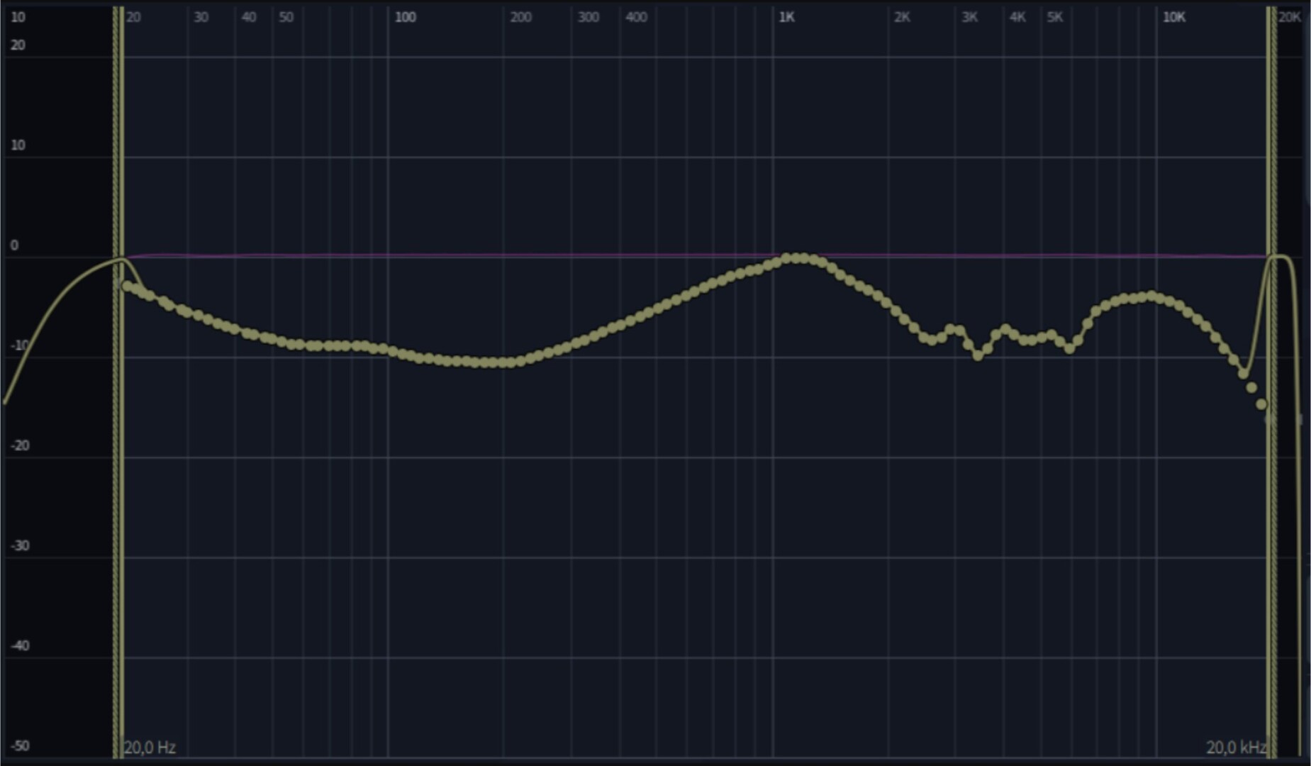

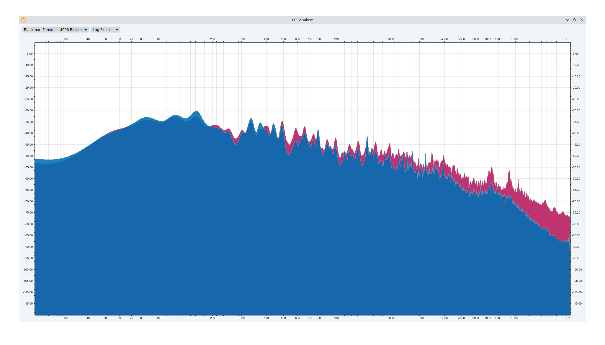

Das erste Diagramm zeigt die Richtungen an, die 'Klangverbieger' am Sound bewerkstelligen können: https://diyaudioheaven.wordpress.com/me ... n-xs-2023/Ernst_Reiter hat geschrieben: ↑27. Feb 2026 14:57Wenn ich den sound der T+A wieder hinbringen kann, nur eben mit der präzision der nuVero - endlich im klang himmel - was will ich mehr.

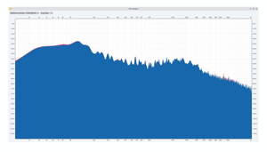

Und so kann schon einmal eine Lautsprecher-/Kopfhörerkorrektur aussehen:

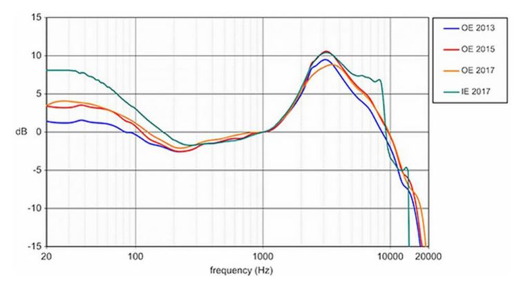

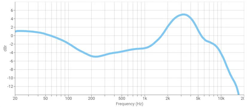

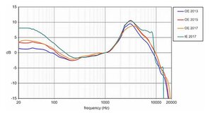

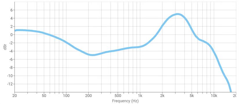

frage an den meister: hatte die kopfhörer auf so linear wie möglich getrimmt. und dann umgestellt auf diese kurven.
kann mir jemand erklären, warum die Harman Taget Curve so viel besser klingt als linear??

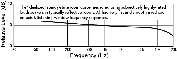

meine vermutung ist folgende: auch im raum klingt bass anhebung gut - siehe diese kurve
dazu kommt, daß hochton im raum stark reflektiert wird, und dann wie verzerrungen klingen, und das einer wahrgenommenen anhebung gleich kommt. sprich - diese kurve ist im raum gar nicht so weit von der KH kurve weg.
bleibt nur mehr die frage - ob mir persönlich dann eine zusätzliche mitten absenkung gefällt.
nein Paffi - das letzte auf was ich lust hab, ist im wohnzimmer mit klangverbiegern zu werkeln.
aber die erfahrungen mit den kopfhörern haben mein weltbild ein wenig auf den kopf gestellt.
der bass der 140er ist von grund aus so galaktisch; daran hat es mir noch nie gefehlt. trotz leichtbau, offener bauweise und auch ohne hilfe der nahen wand, paßt es für mich im bass.
das ist bei den kopfhörern ein anderes thema. da hebe ich bass sehr stark an.
nein, die frage für mich sind die mitten. dieser bereich vor allem um 1 000 Hz. wo die e-gitarre endet, c3 mittelbereich der geige, oberes ende der frauenstimme. wenn kopfhörer dort so eine senke haben, klingt das nicht im raum dann auch gut?

Das wird wohl weniger mit Harman zu tun haben. Schaue dir mal die Messwerte an: https://diyaudioheaven.wordpress.com/me ... n-xs-2023/Ernst_Reiter hat geschrieben: ↑27. Feb 2026 16:45kann mir jemand erklären, warum die Harman Taget Curve so viel besser klingt als linear??

Wie erwähnt hat eine Absenkung bei 200-1000 HZ zur Folge, dass der Klang "dünner" und im Mittelhochton "präziser" wird.
Mit dem Nachteil, dass der Mittelhochton schriller klingen kann.
Ob so eine Kurve im Raum besser klingt, hängt vom Raum ab.
Rein vom Frequenzgang her betrachtet kriegst du so einen mitten- und tiefbasslastigen Sound mit Tendenz zur Schärfe im Mittelhochton.

Gegenfragen:Ernst_Reiter hat geschrieben: ↑27. Feb 2026 16:45 Harmann_Curve.jpgHarman_publ-targ-curve.jpg
Wieso glaubst Du, dass linear, linear ist?
Sind Kopfhörermessungen mit Lautsprechermessungen vergleichbar? (Thema Messabstand.)
Bei Kopfhörern kenne ich mich echt nicht aus, aber z.B. die ganzen individuellen Reflexionen der Ohrmusschel fallen weg, sie gehören aber für jeden Mensch zu "linear".
muss mich da erst einmal einlesen. Was überhaupt linear ist? sehr gute frage. Linear gemessener schall pegel LS vs kopfhörer. glaub nicht, daß der pegel des hör-nervs meßbar ist. außerdem hört ja sowieso jeder was anderes.Goisbart hat geschrieben: ↑27. Feb 2026 18:48Gegenfragen:Ernst_Reiter hat geschrieben: ↑27. Feb 2026 16:45Harmann_Curve.jpgHarman_publ-targ-curve.jpg
tatsache ist, daß sich der klang des Edition XS in jeder hinsicht verbessert hat durch annäherung an die target curve [(große ausnahme, im bereich zwischen 5 und 10 kHz (ich liebe den Beyer-Peak und hab ihn im XS nun auch)]. Zu viel höhen war noch nie mein problem. Die deutliche verbesserung geschah in erster linie durch absenkung der mitten.
