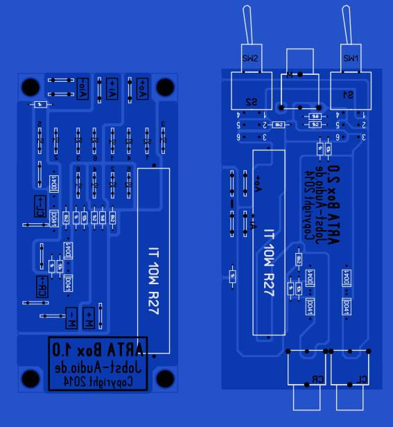

100x50mm Platine, super, ist sogar immernoch Platz drauf: :catch:
100x50mm Layout V1 und V2

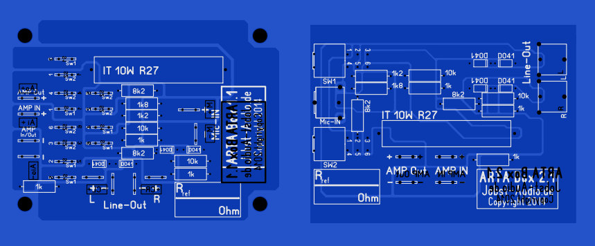

Somit sind beide Versionen nun auf 100x75mm gewandert ;-)
100x75mm Layout V1 und V2
100x75mm Platine V1 und V2 (Prototypen)
Bei beiden Platinen wird das Nötigste an Beschriftung unten mit eingeätzt,
ebenfalls ist es möglich die Platinen oben mit Folie zu bekleben (geht einfach und is billig).

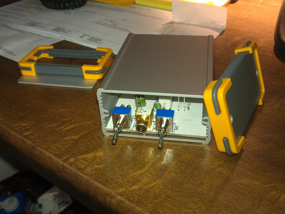

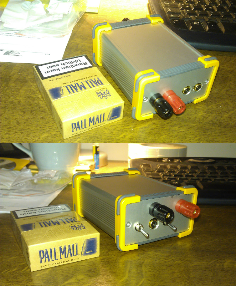

Erster Proto im Fischer Frame Gehäuse
Anm: Widerstände stehen hier noch aufrecht, bei der Finalen Platine nicht mehr!
Ebenfalls liegt die Platine jetzt eine "Riffelung" weiter oben, sicher ist sicher.
