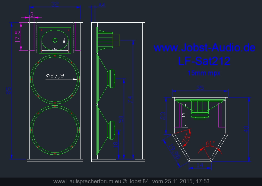

Ich glaube nicht, dass der Einsatz der Weiche von der LF-Sat215 mit den TheBox 12-280/8A zu großen Problemen führt, das müsste passen oder ist auch leicht mit kleinen Änderungen gehörmäßig zu ändern. Frequenzweidhen lassen sich, da Lautsprecher alles andere als einfache ohmsche Widerstände sind, kaum einfach berechnen, dennnoch ist die Abstimmung einer Frequenzweiche kein Hexenwerk. Allerdings muss zur gleich tiefen Wiedergabe das Gehäuse mindestens gleich groß sein.
Es kommt darauf an, was man will, eine billige eierlegende Wollmilchsau ist die 38 Kenfordbestückung. Bei der Bestückung mit dem The Box 12-280/8A braucht man schon in etwas größeren Räumen eine zusätzliche Bassunterstützung.
