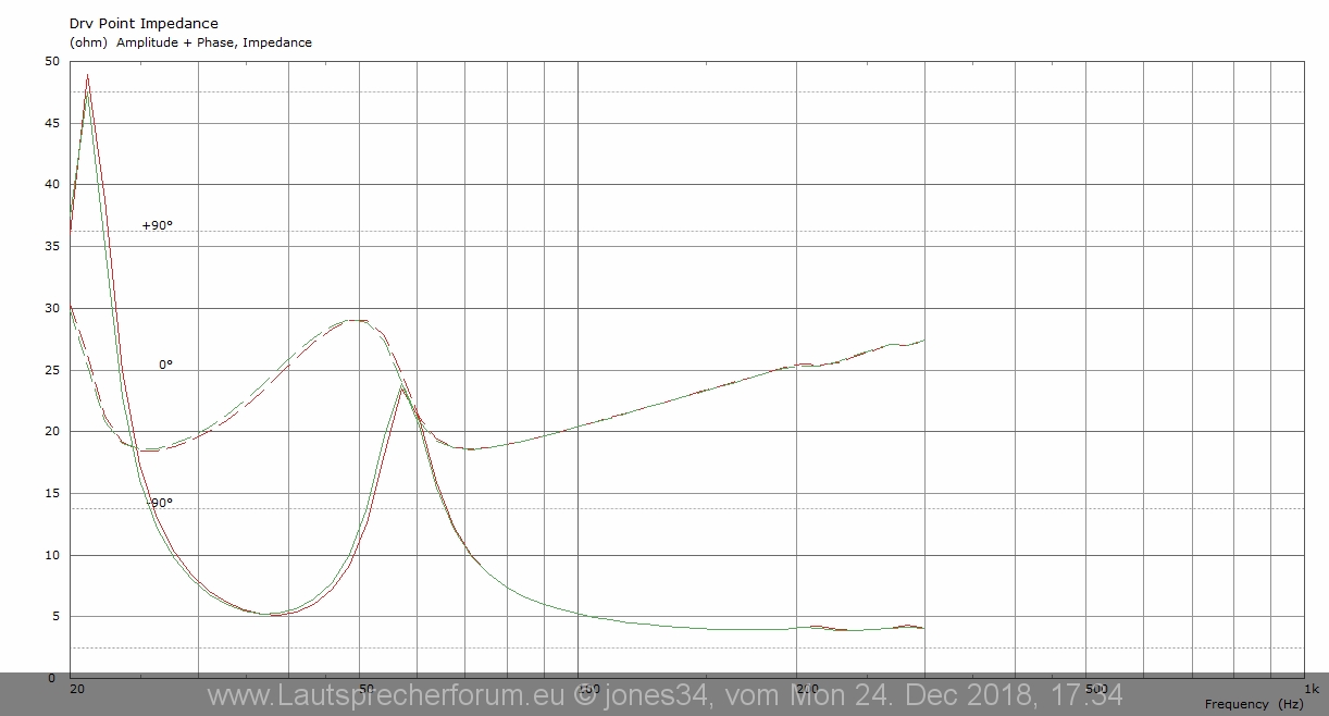

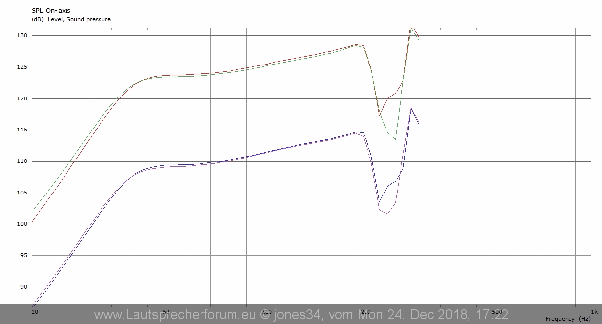

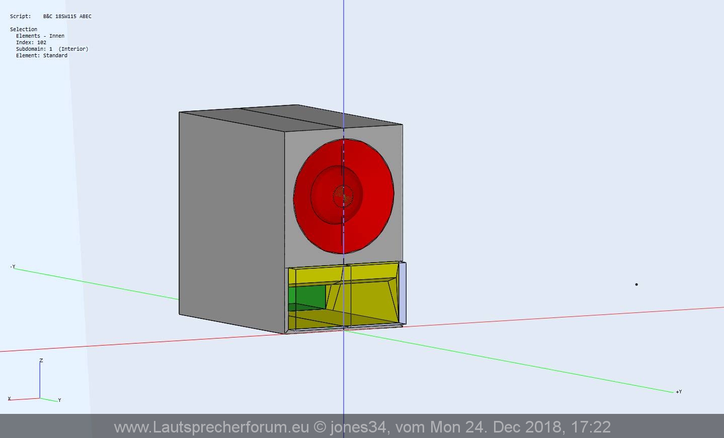

jones34
- Bedankung erhalten: 81 Mal
Re: NTLW MAX - DIY BR Gehäuse für 18Sound 18NTLW5000
mal ganz abgesehen von deiner sagen wir mal bedenklichen Art hier (siehe Offtopic von David) was zum Thema.
Port legen oder stellen oder sonst wie? Wie viel mach es wirklich aus?
Meiner Meinung nach nicht sonderlich viel. Es kommt immer viel mehr darauf an wie man die Bässe stellt und wie der Systemer so mit ihnen umgeht.
Ein gut abgestimmter BR-Bass wird stehend und liegend funktionieren. Abweichungen von stehend zu liegend gibt es auf jeden Fall!
Aussagen wie "ja die Wellenlänge ist aber groß" stimmen im Kern schon, allerdings kann man mit sowas immer nur die erwartete Größenordnung der Änderung abschätzen.
Hier wird man dabei natürlich zur Annahme kommen das die Änderungen wohl nicht so weltbewegend sein werden und liegt dabei wahrscheinlich auch richtig.
Hier ein Beispiel. Es handelt sich um die Simulation eines single 18" Bass mit Bodenport in ABEC.
ABEC bietet an der Stelle den Vorteil das ganze aus der rein akustischen Seite zu betrachtet. Keine Messfehler, keine anderen Fehler wie schwingende Wände oder nicht schallharter Boden.
Den Bass gibt es so auch in Echt. Ich werde bei Zeiten versuchen auch mal Messungen zu zeigen, die dann aller Erwartung nach die Simulation bestätigen sollten.
Leider hat damals das Wetter nicht mitgespielt und der Bass ist schon bei seinem neuen, glücklichen Besitzer.
Die Kurven zeigen den Frequenzgang je einmal in 2m und in 10m Entfernung. Rot und Blau zeigen den liegenden, Grün und Lila den stehenden (Port am Boden) Sub.
Die virtuellen Messpositionen liegen je mittig auf der Front. Zwischen den Simus wurde nur die Begrenzungsfläche (der Boden) geändert. Man sieht schon leichte Unterschiede. Liegt der Port am Boden rutscht das Tuning leicht nach unten, wie man es auch erwarten würde. Die Änderungen im Frequenzgang passen dazu.
Aber wie vermutet eben nicht Weltbewegend. Es dürfen also viele andere Dinge zuerst bei der Bassaufstellung beachtet werden.
Edit: Wenn jemand noch etwas ganz bestimmtes interessiert kann ich das gerne auch in der Simu zeigen, solange man jetzt kein komplett neues Modell machen muss.
