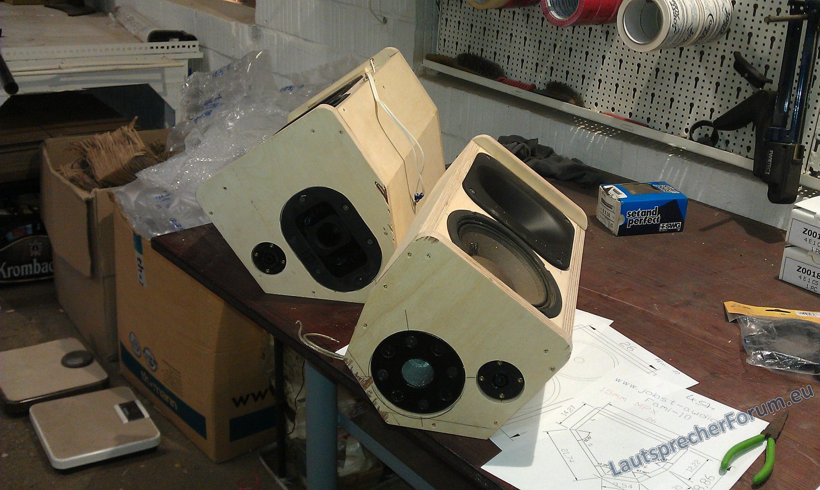

So, ein neues Gehäuse musste ja her, hier der aktuelle Proto.
Ist kleiner geworden mit ca. 24x42x26 cm.
Den Griff habe ich ausversehen 4,5mm zu tief eingefräst, nun müssen paar Lagen Dichtband drunter :D
Die Überstände wurden für 12mm Material ausgelegt, deswegen hier nur 9mm Streben zu sehen.
Der Griff ist so weit vorne wie möglich, damit die Kiste schon ganz leicht geneigt hängt, mal ausprobieren ob's geklappt hat.
Proto ist noch aus 15mm MPX, Plan ist aber für 12mm, das CNC Gehäuse ebenso.
Der Gehäusebausatz später wird ausschließlich inkl. dem neuen Griff, 1x NL4mpr zusätzlich und sm707 ausgeliefert.

Der Ausschnitt für's Horn sieht so ..rustikal.. aus :D
#37
Beitrag von SelectaMota »
Bestimmt mit der Stichsäge nachgearbeitet ^^
#38
Issn Proto, da wird net genau gemessen, da wird drauf los gesägt ;)
Flansch und Griff sind auch nur frei-Hand ausgefräst.
Flansch, Speakons, Griff alles drinne: 7,5kg.
Mit Lack und Weiche, schätze ich 8 bis 8,5kg final. Mit Gitter 9kg ;)
Läuft ;-)
Da sich das Roh mitdreht, sieht man gut, dass die Kiste von Haus aus ganz leicht vertikal geneigt ist, perfekt.
