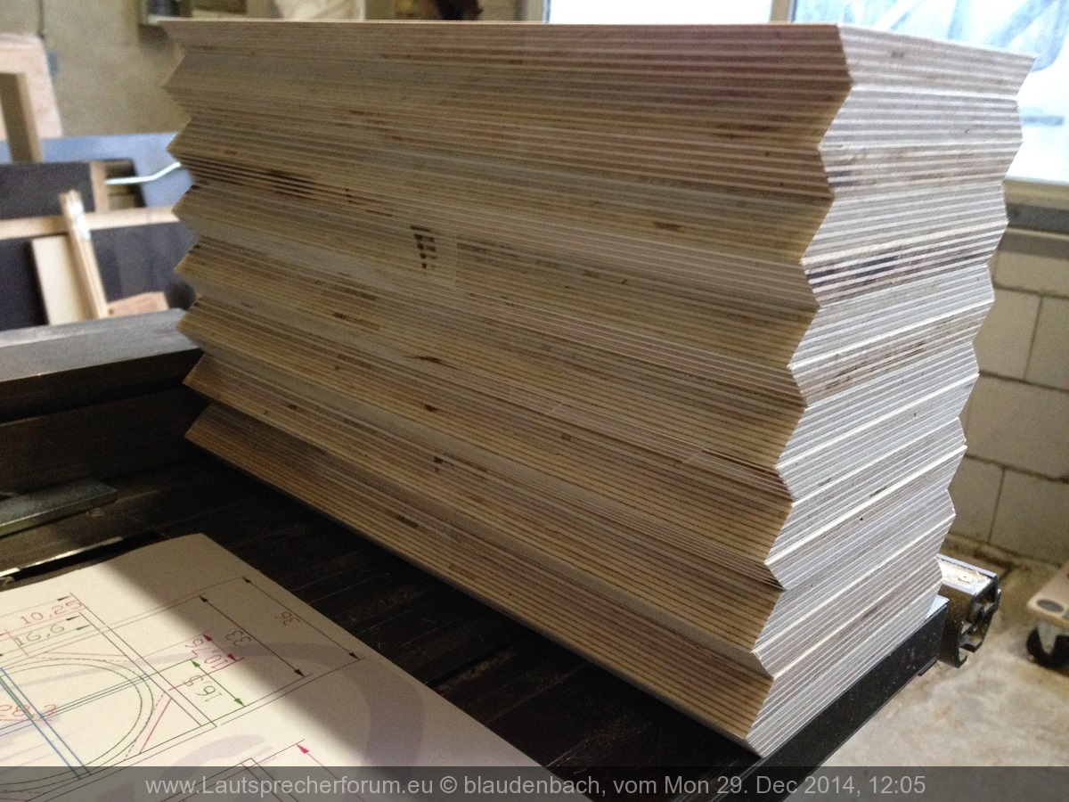

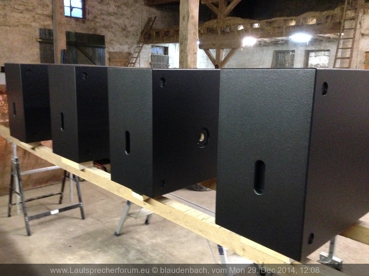

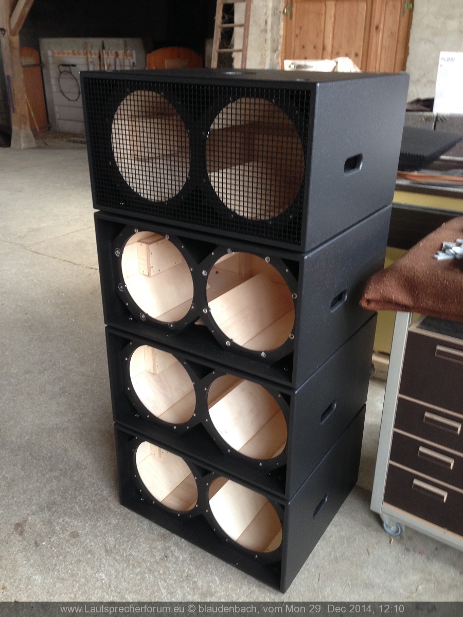

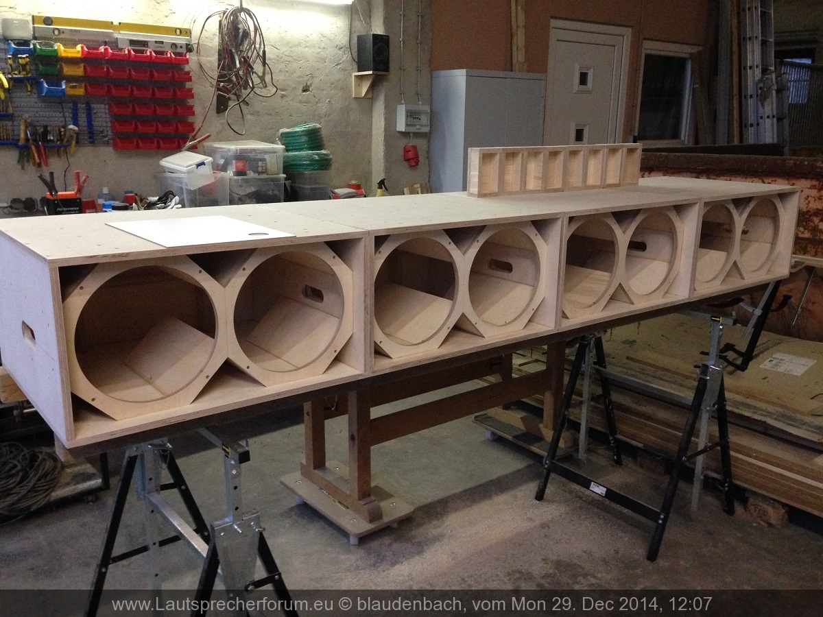

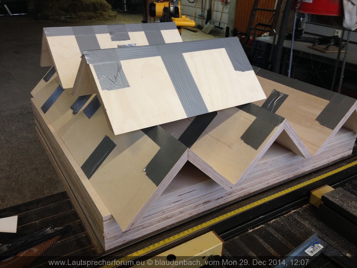

Weihnachten ist überstanden und mein SAT12 und Sub-Projekt hat begonnen. Nachdem Jobsti dann doch noch geliefert hat (die Fertigweichen der Sat12) konnte der Rohbau beginnen: ;)
Bis dahin habe ich mit den SUB212er angefangen. Anbei mal ein paar Bilder:
Der ganz normale "Portwahnsinn"
Rohbau fertig.....
...und gleich lackiert.

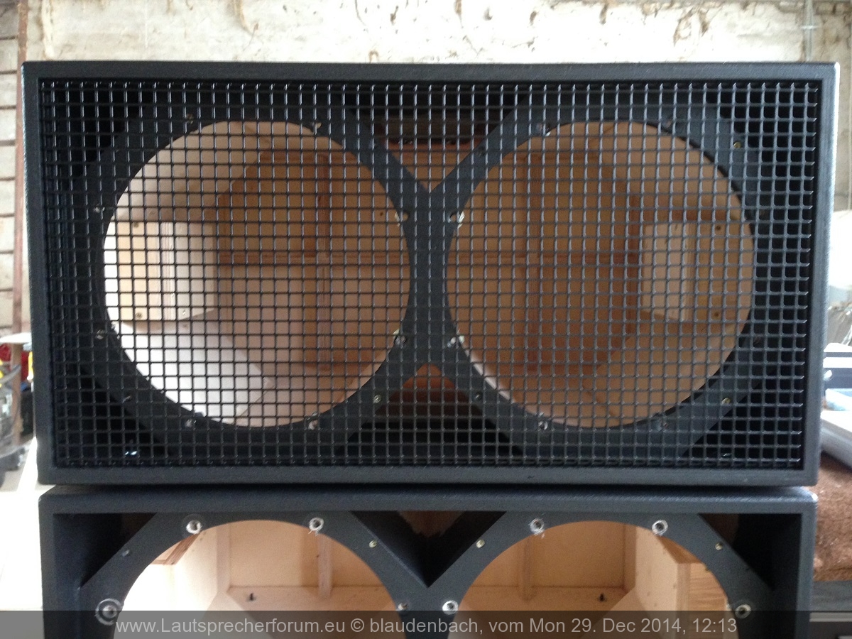

Die Gitter vom Rabe sind mittlerweile auch schon eingetroffen. Die passen wie A.... auf Eimer. Perfekt.
Habe die Gitter 2mm kleiner produzieren lassen, damit ich diese noch mit einem selbstklebenden Filzband, was genau 1mm dick ist an den Falzen umwickeln kann. Es soll ja nix klappern. Die Gitter gehen jetzt schon exakt saugend in die Box. Wenn ich die Befestigungen soweit fertig habe, mache ich nochmal Bilder. Geplant ist hinter die Gitter 10mm Frontschaum zu kleben, auf den warte ich aber noch.
Perfekte Gitter Q10T12, 2mm, schwarz pulverbeschichtet. 4 Stück kosten 144,72 EUR plus Märchensteuer

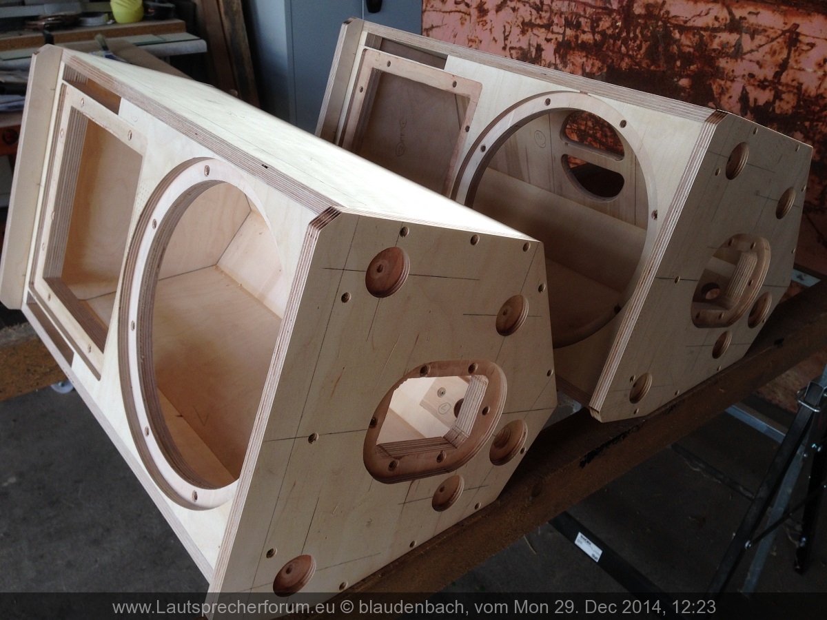

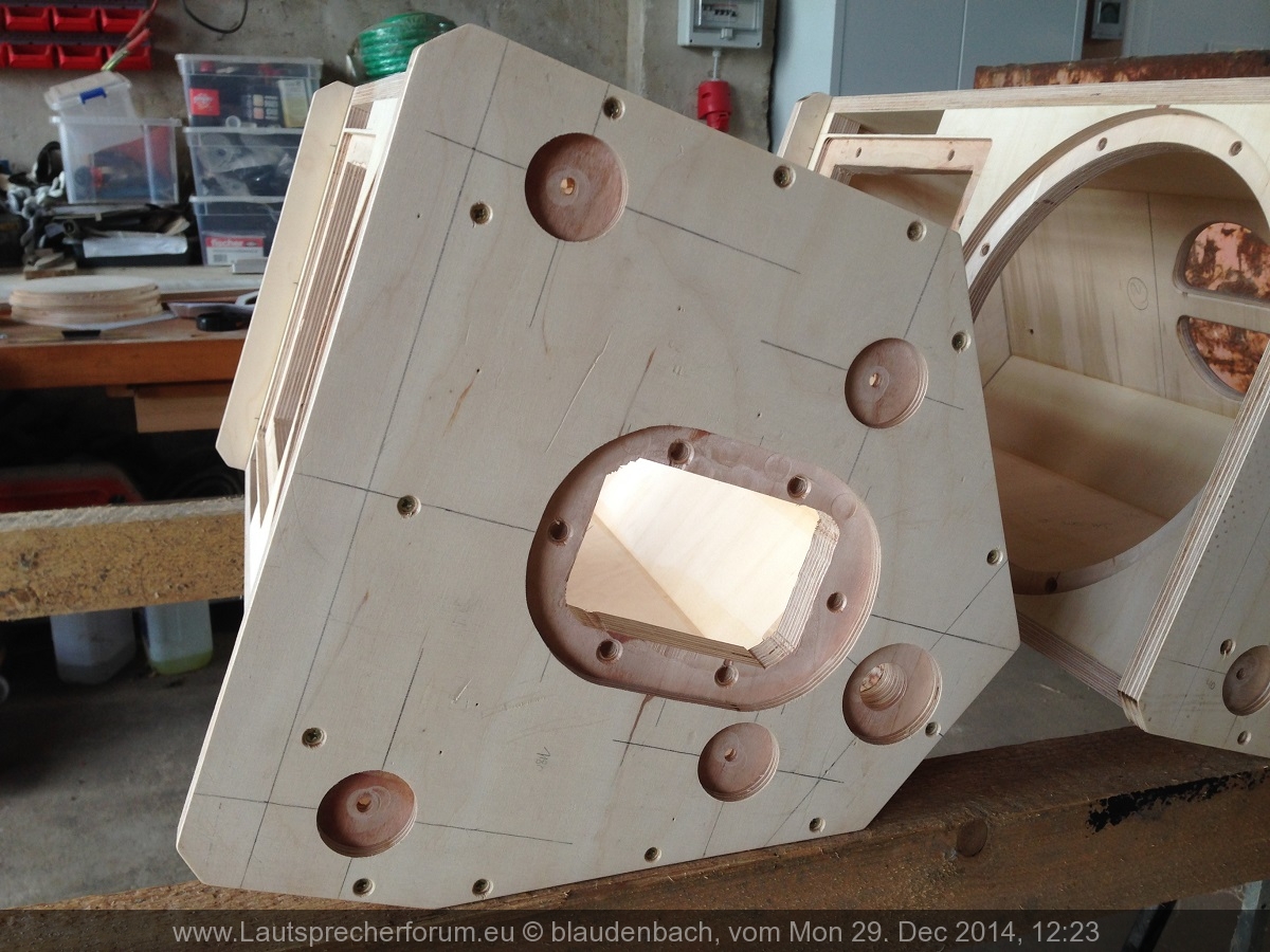

Die JM-Sat12 sind mittlerweile auch im Rohbau soweit fertig. Muss jetzt auf etwas wärmeres Wetter warten, bevor ich die lackieren kann. Gespachtelt und verschliffen sind die alle schon (Bilder nicht aktuell).Die "Teile" sind schon alle da, außer dem Frontschaum (hier aber nur 5mm, auch "hinter Gitter" :D ):
