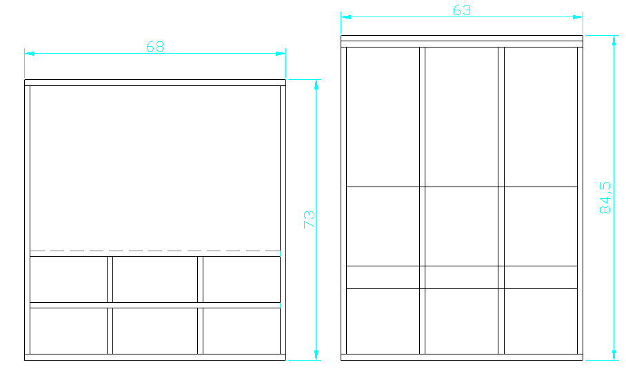

Der 21er wird komplett umgemodelt, wird jetzt ein einfacher 6th order Bandpass mit grob 497L Außenvolumen.
F3 grob 35Hz, f6 sind 30Hz angepeilt. pegel mal sehen, sollte um die 98-99dB Vollraum liegen, ergo 104-105dB Halbraum.
Breite 68 außen, damit die JM-Sub212 drauf passen.
Mit dem gleichen 21er wird zeitgleich auch ein Bandpasshorn geschustert! (Wird H-Serie)
Angepeilt sind hier grob 97dB Vollraum und eine f3 von 47Hz, f6 von 43Hz.
Optimiert für ein Stack von 4 Kisten, sollte der Frequenzverlauf kerzengerade von 50-160Hz (f0) verlaufen, f5 40-250Hz.
Außenvolumen grob 480L.
Da die Kiste 1,2kW rms verträgt, ist's Vorteilhaft, dass das Chassis 4 Ohm hat. Pro 4er Stack also ne schicke 4-Kanal (wie S-6044) und ab geht's.
Grobes Design von der Front aus gesehen:

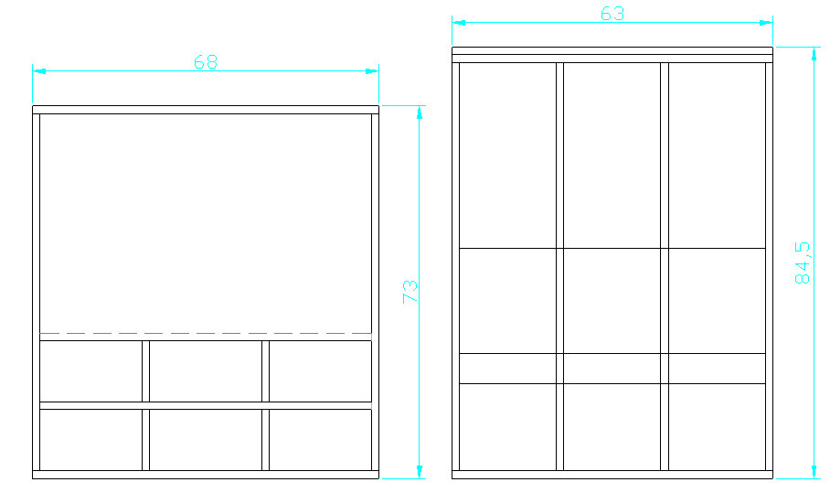

21er BPH, single 4 pi, 4 Stück 2 Pi:
21er BPH, single 2 pi, 2 Stück 2 Pi:
Falls das klappt wie angedacht, wird's auch nur Setups ab 2er Stack geben, das sollte das Minimum darstellen.
4 am Haufen das Optimum, bei mehr müssten wieder neue Setups her, gerade weil's oben ganz flach wird, mit flacherer Flanke nach oben hin.
Anm.: Sauberes Ankoppeln an das Horntop sollte kein Thema sein,
akustische 160Hz (Elektrisch 120-130Hz) schafft auch der leichte 21er im BPH sicher problemfrei!

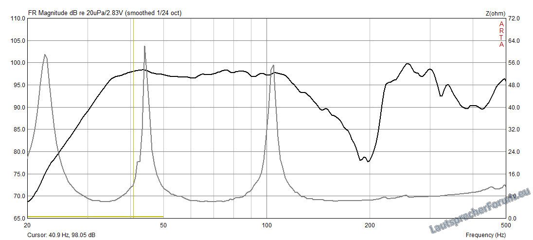

Neuigkeiten:
Der Rechte ;)

Und? Klangeindruck?
#77
F3 34HZ | f5 32Hz | f8 30Hz.
95-98dB 4pi 1W/1m (Muss ich nochma genau ermitteln)

Hm, 97-98 dB Sens in 4Pi bis 35 Hz runter wären definitiv mal ne Ansage!! Der kann bestimmt amtlich anklopfen :lol2: . BR sind so 93-96 dB drin (Untenrum eher gegen 92-94), son Bandpass kann dann also durchaus mal grob 1,5 Reflexkisten untenrum ersetzen, macht schon was her.
