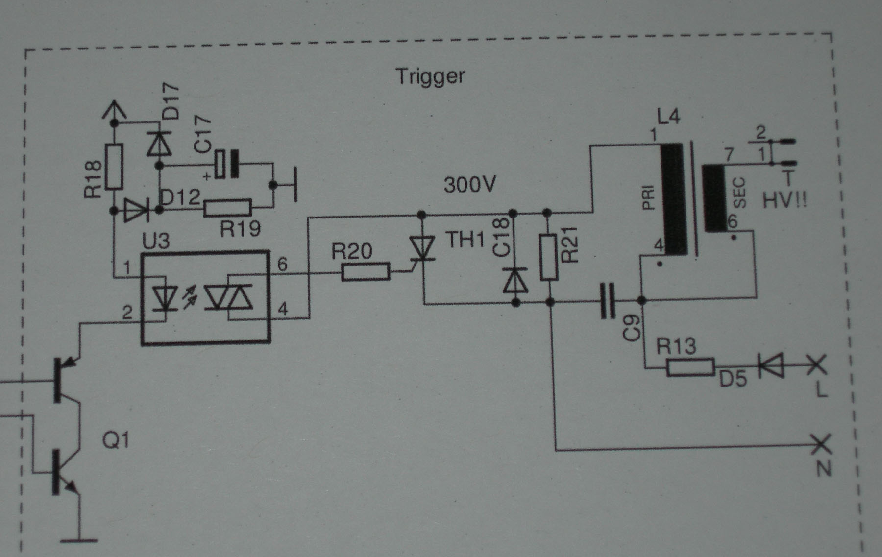

Hab wieder mal ein kaputtes Strob, nen Botex 1500. Habe schon die Röhre getauscht, gegen eine XOP 1500 von Eurolite, daran liegt es also nicht.
Spannungen sind fast alle da, bis auf die 300 Volt im Plan, da hab ich nur 91 Volt. Bevor ich alles auslöte, vieleicht hat ja einer einen Tip oder weiss was defekt sein könnte. Hier gibt es ja doch ein paar Leute, die mit so etwas Erfahrung haben
Ein überbrücken von Kontakt 4 und 6 am Moc hat auch keine Reaktion gezeigt.
