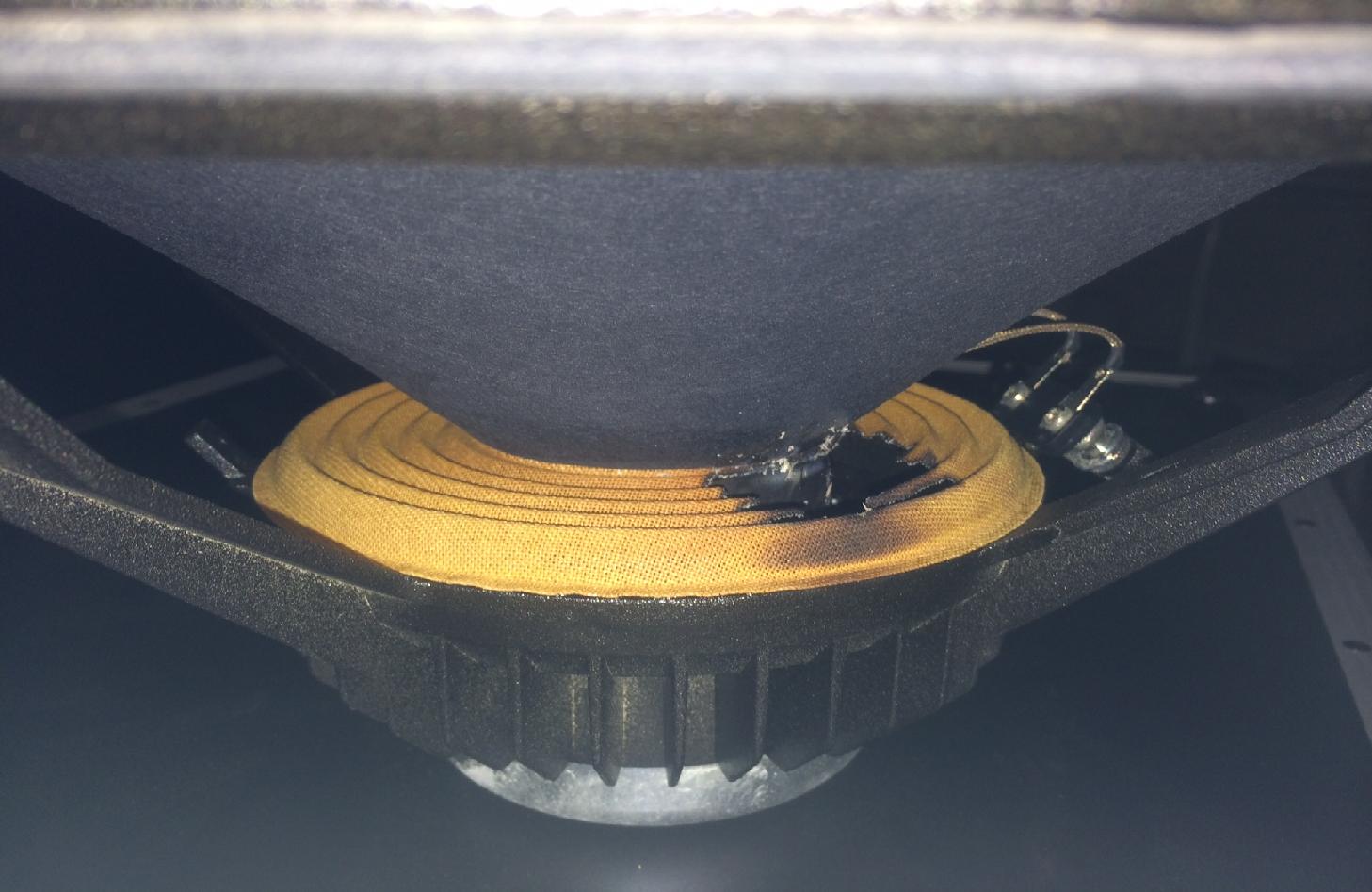

also bei mir sind leider beide Tieftöner Kappalite 3015LF abgeraucht im JL-Sub15N,
habe leider wohl nicht aufgepasst sie waren zusammen an einem Kanal von der Proline 3000.
Da es das erste mal ist das mir Tieftöner kaputt gegangen sind ist meine Frage macht Reconing der beiden sinn?
Oder lieber neue Kappalite 3015LF oder Kappa Pro 15LF kaufen oder einen ganz anderen Tieftöner?
Im Anhang mal ein Bild von der Zerstörung!

Re: Tieftöner Defekt JL-Sub15N
ja die proline liefert halt auch kräftigen dauersinus, und nicht nur peak power...
Das Zauberworte heißt: 'vernünftiger Limitter'
Die Proline liefert ca. 2000 Watt @ 4 Ohm... das war abzusehen, dass die deine Chassis grillt.
Also die Kappalites sind ja schon recht robust was Überlast angeht, aber
ne Proline mit 2,2kW bringt fast alles zum Qualmen
Mit teureren Pappen wie 15NLW9500 wirste betriebssicherer, aber kaum lauter.
Wenn dir Pappen, Preis und Gewicht gefällt, die gleichen wieder rein und dafür Limiter sinnvoll setzen.
Bester Schutz für wenig Geld: Controller davor, welche, liegt dann an dir. Empfehlung wäre auch ne passende Endstufe, 10-20% überdimensionierten ist ok,
aber über 100% ist sinnlos Geld und Gewciht rumgetragen.
Wegen Reconing wende dich mal an den Sabbelbacke hier im Forum.
Einen 3015LF aus dem Labor hätte ich noch günstig abzugeben.
Reconing: Es kann sein, dass bei dem Defekt nix mehr zu machen ist, wenn der luftspalt Schaden genommen hat - müsste man sich aber anschauen. Machen wir prinzipiell für die 3015LF, momentan aber komplett ausgebucht auf Monate.
3015LF hat immer noch ein sehr gutes Preis / Leistungsverhältnis, wenn klanglich gefallen hat, würde ich nicht wechseln. Wenn Wumms nicht reicht - lieber noch ne Kiste mehr hinstellen. Und wie oben alle anderen schon geschrieben haben: volle Suppe mit einer großen proline drauf überlastet den Treiber sehr. Kein Wunder, dass der stirbt...
