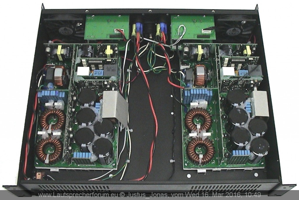

Anbei noch ein Bild vom Innenleben der SP2 modelle..
Scheint doppel Mono zu sein oder?
