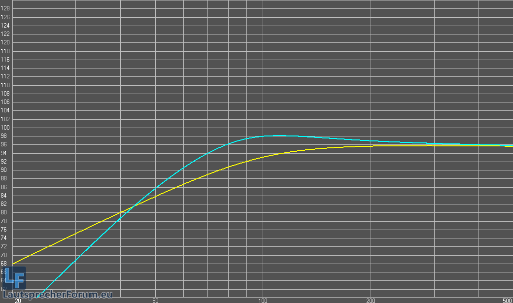

Für BR finde ich hat das Teil etwas ungünstige Parameter. Willst du ihn in CB verbauen?
*edit*:
Ich habe die Herstellerparameter gerade mal in WinISD reingehackt. In CB wären für ein Qtc von 0,7 so 33 Liter nötig, der -6 dB Punkt läge bei so 100 Hz, was ja für ein reines Top erstmal nicht gar nicht schlecht ist. Erreichbar ist laut WinISD, dass ja PC ja nicht einkalkuliert, tatsächlich ein Pegel von so 120 dB/1m, darüber limitiert die elektrische Belastbarkeit, wobei da kurzfristig vielleicht ja auch ein bisschen mehr geht.
BR kommt, wie ich schon gedacht habe, eher nicht in Frage: für einen nicht zu dolle verbogenen Amplitudengang wären so um 100 Liter nötig....
*edit*:

das stimmt wohl: Als Bassreflex lässt sich da nur schwer etwas praxistaugliches realisieren. Ich hab vor ihn geschlossen zu verbauen, da er als Topteil eingesetzt wird und eine Trennung um 100Hz passt dafür ganz gut.
Ich hoffe, dass er die 300W ganz gut verträgt, da eine 3" Schwingspule ja doch eine große Kühlfläche mitbringt.

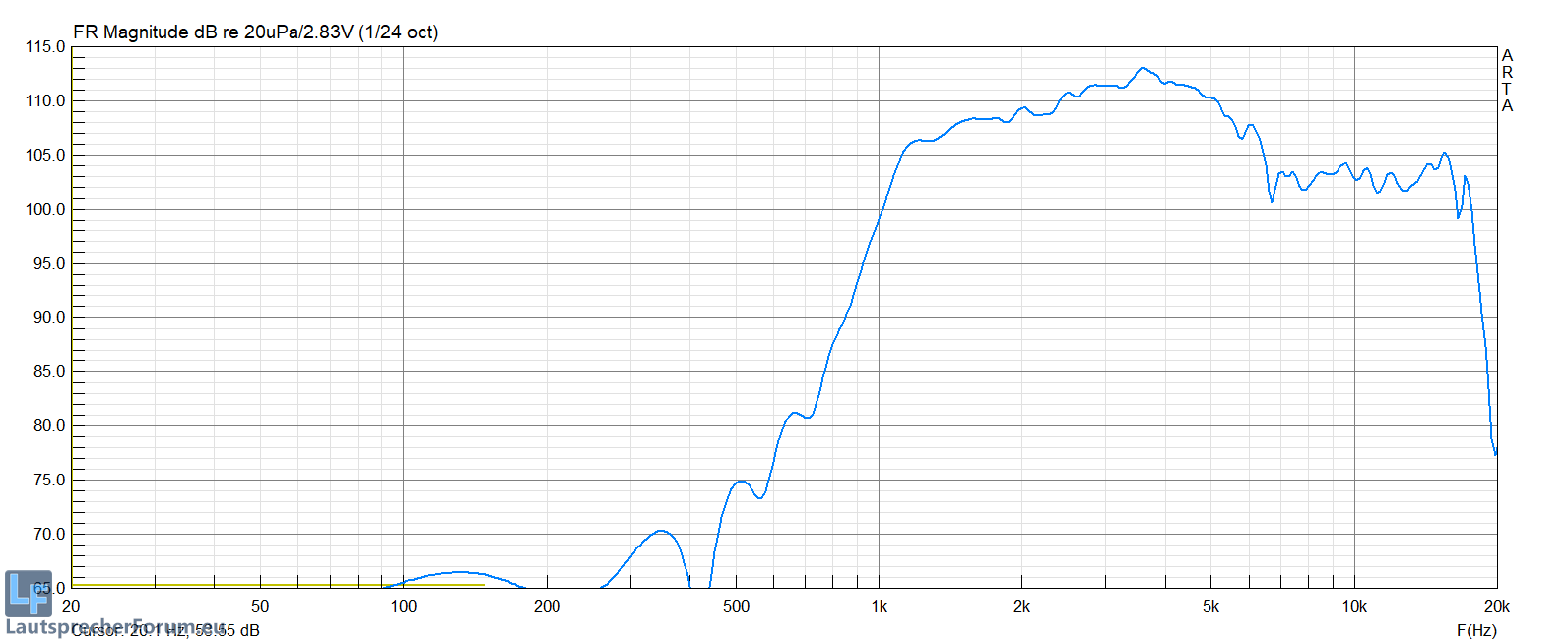

Das hier kennst du schon? Das kann bei der Auswahl vielleicht ein bisschen helfen. Den Hinweis dort würde ich noch beachten, dass die dort zum Download angebotene Excel-Datei aktueller ist, als das direkt auf der Seite gezeigte.

Wow! Nein, die Übersicht kannte ich noch nicht. Da steckt ja eine Menge Information drin
Hab mir die Liste sorgfältig angeschaut und ich finde nicht viele Kombinationen, die in mein Budget passen. Das RCF100 scheint mir aber ein preiswertes Allround Horn zu sein...

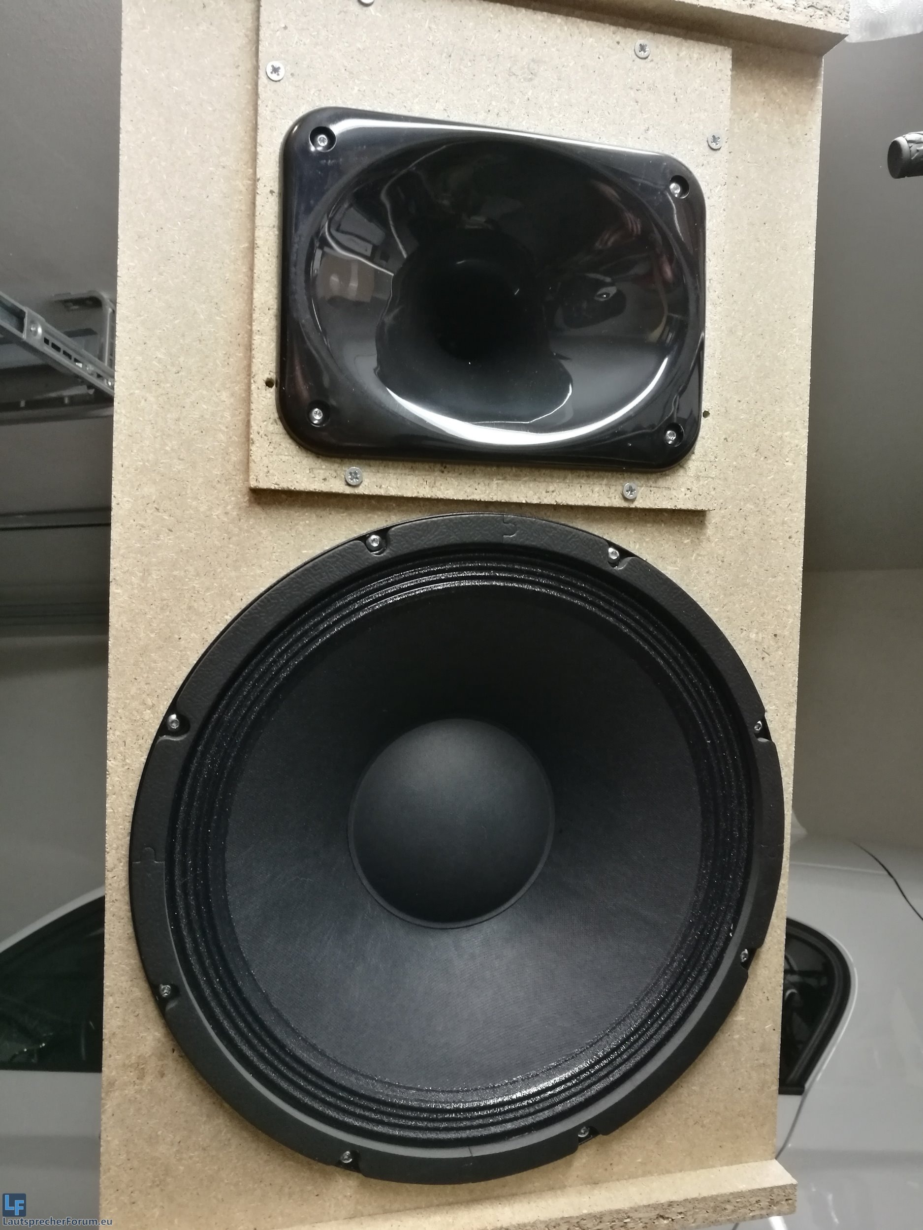

Hab den 18Sound HD125 und das PH-220 bestellt für zusammen 53€. Zusammen mit dem E12-300s Tieftöner für 36€ bin ich dann bei 89€ pro Box für die Chassis, das scheint mir ziemlich preiswert. Werde mir einen Spanproto bauen und die Chassis darin mal ohne Weiche vermessen. Ich nehme an dem Hochtöner gibt man auch bei 1W nicht das fullrange Signal, oder ist das für die kurze Messung zumutbar?

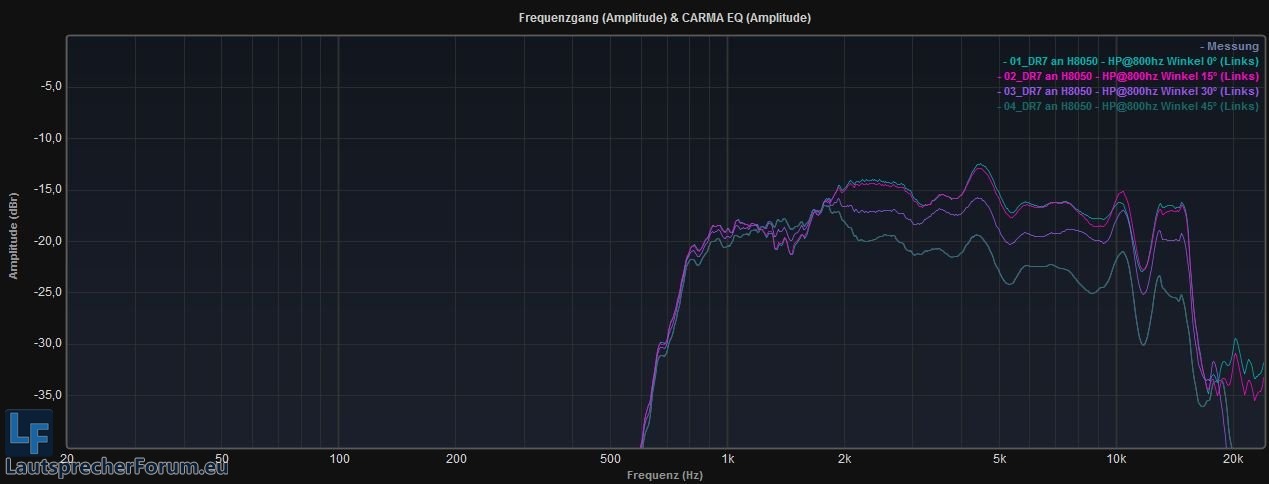

Hab mir die Ratschläge zu Herzen genommen und noch ein paar Hörner und Treiber bestellt. Damit kann ich mir dann selbst ein besseres Bild machen. Folgende Kombis werden die Woche bei mir ankommen und dann nacheinander angehört und der Frequenzgang gemessen.
- 18s HD125 an PAudio PH220 (25mm VC, Flansch)
- 18s HD125 an 18s XT120 (25mm VC, Flansch)
- Master Audio DR6 an Celestion H1-8050 (34mm VC, Schraub)
- Master Audio DR7 an Celestion H1-8050 (44mm VC, Schraub)
Das Celestion H1-8050 scheint dem Dayton H07E sehr ähnlich zu sein, ist etwas größer.
Da das ja für mich alles neue Erfahrungen sind find ich es ganz spannend den Unterschied verschiedene Hörner am gleichen Treiber (HD125) und verschiedene Treiber am gleichen Horn (H1-8050) zu testen. Hoffe ich komme mit meinem rudimentären Messequipment und Kenntnissen soweit die Unterschiede bewerten zu können. Ich habe vor Carma zu nutzen, weil ich ARTA noch nie benutzt habe. Will jede HF-Kombi und den Tieftöner einmal auf Achse und unter 30° messen und dann schau ich mal weiter...
Hab auch ne einfache aktive Frequenzweiche, denke ich trenne mit der mal, passe die Pegel an und hör mir das mal an.

Die HF-Kombis bitte immer mit XO vergleichen/Hören, am besten mit jeweils Protoweiche über dem TMT, und nicht roh.
Ansonsten wird dir die Kombi am besten gefallen, welche von Haus aus am linearsten spielt, was aber in der Praxis (beweicht)
komplett anders ausfallen könnte.
Auch kann es sein, dass einem ein Treiber "roh" gut gefällt, über dem jeweiligen TMT der ganz andere klangtechnisch subjektiv sich aber wesentlich besser einfügt.
Fande ich jetzt nicht so prickelnd von der Abstrahlung (muss echt hoch getrennt werden, ab 3kHz aufwärts) und gerade an kleineren Treibern klingt's daran schnell recht spitz und zischlastig.

Hi Leute,
so die erste Bestückung ist jetzt montiert, verkabelt und grob nach Gehör eingestellt. Klingt schon ganz nett, aber wir fangen ja erst an...
Eingebaut ist jetzt die kleinste Treiberkombi:
HF: 18sound HD125 16ohm (25mm VC) am 18sound XT120 90x50 Horn
TMT: PAudio E12-300s (75mm VC) - der ist auch fix und bleibt bei jeder Kombi drin, wird nur der Vollständigkeit halber nochmal aufgeführt.
Beide sind testweise aktiv getrennt von einer JB Systems EC-102. Diese trennt bei ca. 2,3 kHz mit 24 dB/oct LinkwitzRiley Flankensteilheit, also steiler, als es die geplante passive Weiche nach Entwicklung tun wird. Zusätzlich hab ich einen einfachen EQ im Signalweg und diesen in den Höhen bei 10kHz mit einem shelve Filter um ca. +6 dB angehoben, um den Abfall des Hochton Treibers über 4Khz etwas auszugleichen ( diesen Job übernimmt später die Abstimmung der passiven Weiche ). Die beiden Wege hab ich dann im Pegel so lange angepasst, bis sich Grundton und Hochton ausgewogen und Stimmen wie gewohnt angehöhrt haben.
Im Bass hab ich bei 50Hz +10dB reingedreht, um zu schauen was der 12er in 40l geschlossen so von sich gibt. Ich muss sagen, dass ich positiv angetan war und jetzt doch die Möglichkeit wieder in Betracht ziehe die Box in Bassreflex fullrangefähig zu bauen.

Habe gerade mal simuliert:
Blau ist 40L BR mit 70Hz Tuning,
Gelb ist 40L CB.
Somit könnte BR trotz des hohen Qts doch eine gute Idee sein und die Kiste in der Praxis dann flat bis 90-100Hz spielen.
(Den Buckel haben wir in der Praxis dann eher nicht oder nur minimal, sofern die 95dB laut Datenblatt korrekt sind, WinISD simuliert idR. 3dB zu viel)
Fullrange ist aber eher nicht drin, dafür können wir innerhalb Xmax aber bereits ab 80Hz Bessel 24 (Oder LR24 90-95Hz), die 300W rms voll drauf pfeffern
und das Top recht tief im Bereich 80-90Hz (Akustische XO) an Subs ankoppeln.
Anm.:
Für eine "HiFi Fullrange" müsste man auf 70-75L aufbohren, samt tiefem Tuning (55-60Hz), dann sind hier aber maximal nur noch 100W drin bevor's Xmax erreicht wird.
Allgemein muss ich sagen, echt nettes Chassis für die Paar Kröten (Neu im Bereich 70€), kann zwar net super laut, ist aber recht flexibel was die Anwendung und Abstimmung angeht.
Gelb ist 40L CB.
Anm.:

Bitte keine dbs klauen, ich brauch jedes einzelne
da habe ich zu leichtfertig "fullrange" gesagt. Hab weder Interesse an einem 70l Trümmertop, noch will ich 50Hz flat aus der Kiste rausquetschen. Ich hatte in meiner BR Simulation die 40l Volumen unverändert gelassen, aber tiefer abgestimmt ~55Hz, um den 100Hz Buckel flach zu halten. Aber die Idee höher zu tunen, um tiefer an die Subs anzukoppeln gefällt mir auch gut. Ganz ehrlich gesagt, stören mich die +2dB auch noch nicht wirklich. Ich schau mir das nochmal in Ruhe an und werde dann ein BR-Rohr verbauen um es mir anzuhören.
Ja, optimal ist das nicht, aber ich hab leider nur eingeschränkte Möglichkeiten und keinen DSP
Ich hatte den Eindruck, dass man viel bekommt fürs Geld... außer Hub
Vielen dank fürs Feedback und die Einschätzungen zur Simulation
- Beiträge: 8819
- Bedankung vergeben: 330 Mal
Re: 12" DIY Top mit P.Audio E12-300s
Wie gesagt, WinISD simuliert 3dB zu viel Pegel (im Vgl. zu Vollraum, orientiert sich aber eigentlich an Halbraum) und berechnet auch den Bafflestep nicht ein.
Die Simu liegt genau auf 95dB, wenn das Chassis ab ~200Hz ebenfalls 95dB liefert (gemessen), hättest du in der Praxis untenrum einen Abfall um circa 3dB,
deswegen simuliert man für Topteile quasi einen Buckel, in der Praxis wird der Verlauf dann Flat.
Mit 55Hz Tuning (sofern die TSP passen), sollte das Top ab grob 200Hz untenrum leicht abfallen und due landest 100Hz im Bereich -2 bis -3dB.
Wichtig:
WinISD (Pro Alpha) errechnet den Pegel anhand 1W (mit Re), sofern du Pegelgenaue Messungen machen solltest, werden diese in 2,83V gemacht,
um hier identisch zu simulieren, musst du Znom/Re rechnen, also in deinem Fall 8/5,3 = 1,51 Watt im WinISD eintragen.
Das Datenblatt zum Chassis hat leider ne falsch skalierte Messung, da kann man leider nix ableiten, außer dass hier 1W angegeben wurde.
Wichtig:

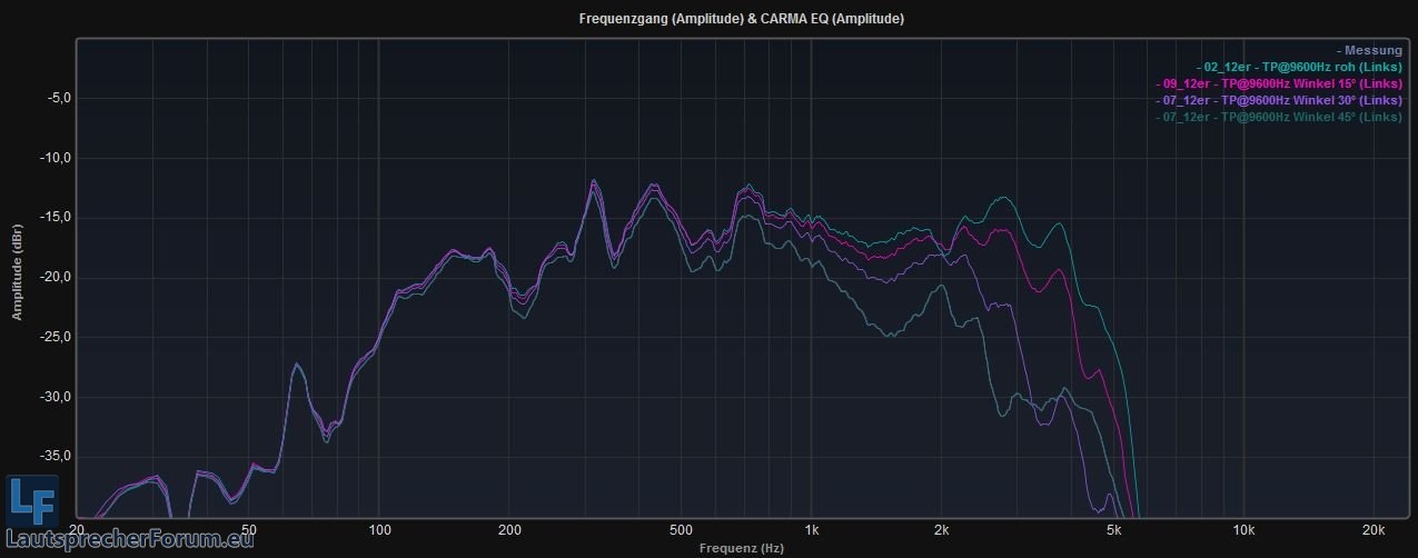

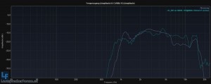

Hier ist der erste Schwung Messungen:
Tieftöner
Der PAudio TMT ist doch recht wellig im Grundton, nicht die besten Voraussetzungen fürs Topteil
Diese schmalbandige Unruhe bei 2kHz kommt von den Gehäusekannten, nehme ich an.
Hochtöner A
Also vom HD125 bin ich echt etwas enttäuscht: Was ist das denn für ein steiler, breitbandiger Einbruch bei 6kHz
Korrigiert mich bitte, aber das kann man doch mit passiven Bauteilen nicht glätten? Als ich das gesehen hab dachte ich "ok, der ist wohl raus"
Hochtöner B

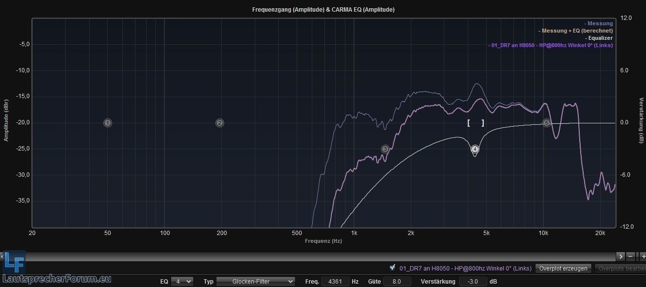

Hab dann direkt den DR7 eingebaut und der sieht zwar auch nicht wie ein Babypopo aus, aber doch etwas gleichmäßiger bis auf den Peak bei 4,5 kHz. Die Abstrahlung unter Winkel sieht doch auch recht gleichmäßig und brauchbar aus ab 2kHz. @Jobsti, du hattest Bedenken wg dem Celestion H8050 Horn; erkennst du die in der Messung wider?
Der mit steigendem Winkel ansteigende Pegel bei 1,5kHz kommt auch von den Gehäusekannten? Lohnt sich da der Test mit asymmetrischer Position auf der Gehäusefront oder ist das wumms, wenn eh höher getrennt wird? Peile 2kHz an beim 44mm Spuler.

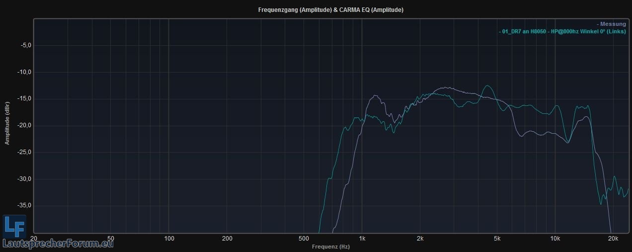

Sehe ich schon als ernsthaften Anwärter und sieht im direkten Vergleich besser aus, als der HD125.
A vs B

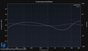

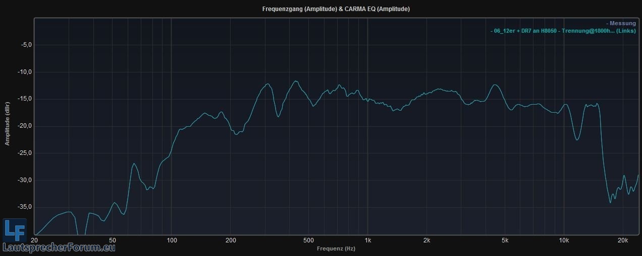

TMT + HT B aktiv getrennt bei ca. 1,8kHz
Das letzte Bild zeigt die favorisierte Bestückung. Mit ner leichten Anhebung oberhalb 5Khz durch die Weiche und mit mehr Pegel unterhalb 200Hz im Bassreflex Gehäuse (im Bild geschlossen) sieht das doch schon gar nicht schlecht aus.
Ich messe am Wochenende noch der DR6 am gleichen Horn. Die Messung HD125 am PH220 mache ich höchstens noch aus Interesse am Hornvergleich, aber kann mir nicht vorstellen, dass die Kombi bedeutend besser aussieht.
Freu mich über Meinungen, Tipps und Senf
Gute Nacht

Ok, bei 2 kHz haben wir 17cm Wellenlänge, was ca. der halben Gehäusebreite (33cm) entspricht. Auch der Abstand nach oben sind 15,5cm (hd125) bzw 14cm (h8050), beinflusst also bis ca. 2,4kHz den Direktschall. Kanten sind nicht bearbeitet, oben sind 2cm Gehäuse Überstand und meine Hochton-Adapter-Platte baut 8mm auf der Front auf. Die Platte ist 22cm breit und hoch, was einer Frequenz von 1,55kHz entspricht. An den ganzen Einflüssen, lässt sich baulich also noch viel optimieren, was sich um 2kHz positiv auswirken kann.
Beim TMT passt der erste Peak bei 304Hz zusammen mit der ersten Stehwelle im 56 cm hohen Gehäuse. Das Gehäuse war in den Messungen ungedämmt, da ist also auch noch Potential. Woher der zweite Peak bei ~430Hz her kommt, weiß ich leider noch nicht...
Hochtöner A
A vs B

Geht wohl leicht tiefer als das Monacor, aber man sieht, dass man über 2 kHz trennen sollte.Celestion H8050 Horn; erkennst du die in der Messung wider?

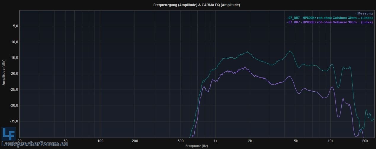

Wie hast du denn gemessen (Höhe/Abstand) und wurde ein Gate gesetzt?Tieftöner
Schaut aus als wären paar Reflexionen drin.
Um Gehäuse(Kanten) zu überprüfen, kannst du die HF-Kombi auch erst mal ohne Schallwand messen,
einfach wo einspannen.
Der XD120 (Gleiches Horn, Hochtöner aber eigentlich identisch, der Vorgänger), schaut bei mir auf kleiner Schallwand so aus:
Ohne Mikrofonkalibrierung (hab ich noch mit altem Haun 550 gemessen) habe ich auch einen +5dB höheren Buckel bei 15-16 kHz.
Somit die Frage: Haste dein Mikro kalibriert?
Je nachdem wie man das Ding trennt, bekommt man's halbwegs gerade, am besten jedoch mit einem Sperrkreis dazu.
Da du das PH220 hast und es möglichst günstig werden soll,
würde ich persönlich den Oberton D2544 in Betracht ziehen, der auch im JL-Sat12 (noch) steckt.
Damit kannste auch angenehm tief trennen.
Eine Weitere Alternative wäre die Sica HFU aus dem JB-Sat12,
das Ding lässt sich super einfach beweichen und bei dem geringen Pegel des 12ers kansnte da auch gegen 1,6kHz trennen (akustisch).

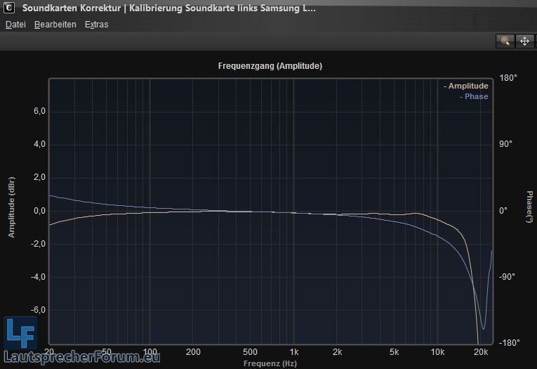

Gemessen wurde in 2m Höhe mit Laustprecher und Mikro auf Stativen in 2m Abstand. Mikro ausgerichtet zwischen HT und TMT, also keine echte Einzelmessung mit Mikro auf Höhe des TMT, also unter nem kleinen Winkel. Zwischen den Stativen stand ein Schaumstoff Würfel als Absorber auf dem Boden. Ja Mikro und Soundkarte sind kalibriert und als Korrektur sind Kurven in Carma hinterlegt.
Ich habe in Carma keine Möglichkeit gefunden ein Gate zu setzen, daher nehme ich an die Messung ist ungefiltert; was natürlich nicht optimal ist. Für die weitere Entwicklung werde ich wohl an ARTA nicht herum kommen. Messung des TMT wird dann mit Gate wiederholt.
Mikro
Soundkarte

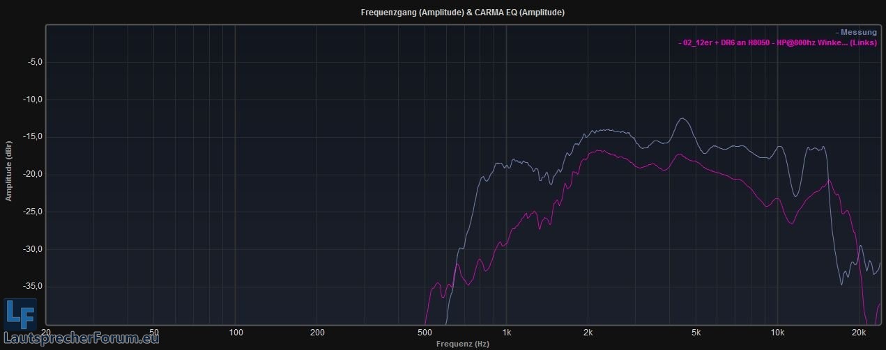

Hier noch die letzte HF Kombi mit DR6 (34mm VC) am H8050 im Gehäuse
HT C
HT B vs C
Der Peak bei 4,4Khz ist beim kleinen DR6 weniger stark ausgeprägt, als beim DR7. Dafür ist bei 15kHz ein deutlicher Peak, wo der DR7 etwas flacher ist. Die Unterschiede in der Linearität zwischen DR6 und DR7 sind aber nicht groß, weshalb ich zum größeren 44mm Treiber tendiere, um die tiefere Trennung, höhere Sensitivity und Belastbarkeit mitzunehmen.
Vielen Dank für die Idee, den Treiber am Horn ohne Gehäuse zu vermessen; hätte ich auch mal selbst drauf kommen können
DR7 ohne Gehäuse in 0° und 45°
Man sieht, dass die ganzen Unruhen zwischen 1kHz und 3kHz vom Gehäuse kommen und dass das H8050 ab 1,2kHz sauber abstrahlt. Bei dieser Messung hab ich das Treiber/Horn in ca 30cm Abstand vor das Mikro gehalten und den Pegel so verringert, dass es mit den 2m Abstandsmessungen im Gehäuse vergleichbar ist.
Zu Letzt hab ich etwas mit den Filtern gespielt und so sähe der DR7 am H8050 im Gehäuse aus mit einem Hochpass 2.Ordnung @1,5Khz mit einer flachen Güte von 0,5 und einem Saugkreis bei 4,4kHz mit Güte von 8 und -3dB
Das gibt eine akustiche Trennung mit -6dB @1,65kHz. Also damit könnte ich gut leben. Die Kombi kostet 15€ fürs Horn und 28€ für den Treiber. Oberton D2544 für 69€ am PH220 für 30€ sind mir da in Relation zum TMT zu teuer. Hör mir die Box jetzt noch etwas an...
Mikro
Soundkarte
HT C
HT B vs C
