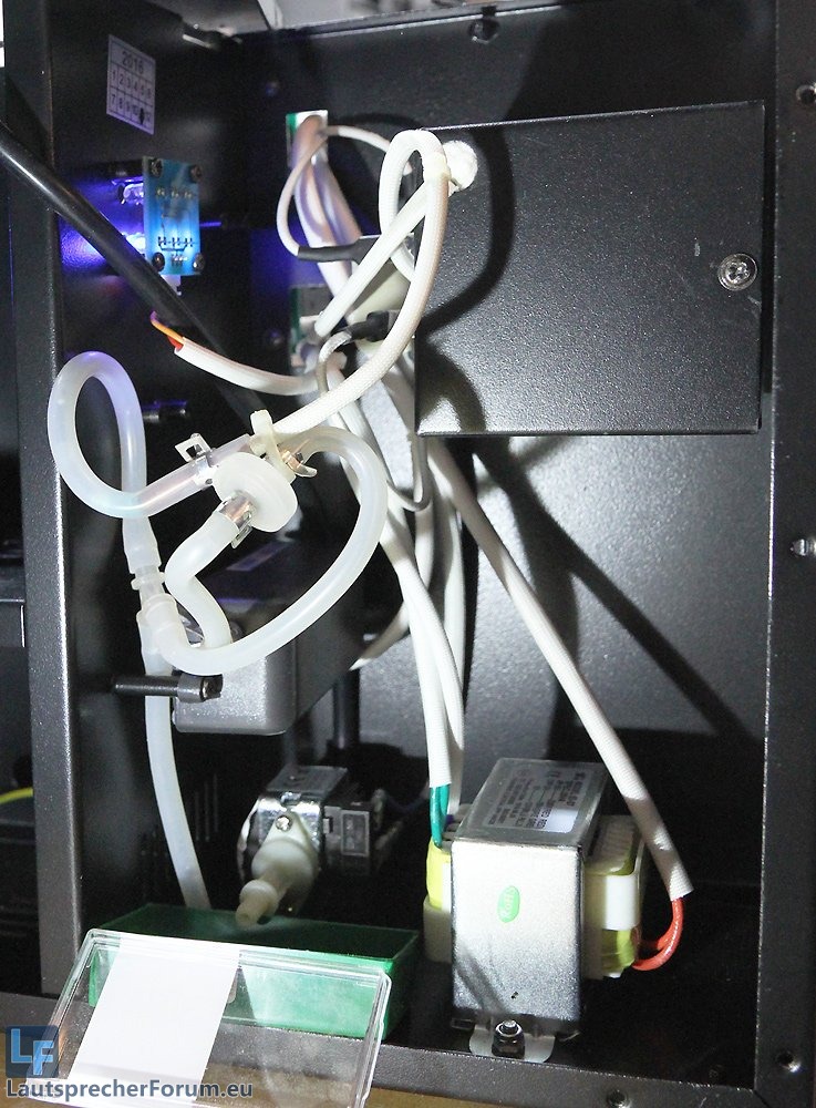

So, inzwischen habe ich das gute Stück mal aufgeschraubt:
Wie man sieht, habe ich testweise den Schlauch vom Ausgang der Pumpe (unten links neben dem Trafo) abgezogen, um zu schauen, ob sie fördert. Man sieht, wie sich in dem weißen Anschluss etwas hin- und her bewegt (wahrscheinlich ein Ventil), das das Klopfen verursacht. Fördern tut die Pumpe allerdings nicht. Als nächstes werde ich testen, ob die Zuleitung zur Pumpe verstopft ist. Falls nein, wird die Pumpe defekt sein.
Was ich noch nicht ganz verstehe ist der Aufbau des Geräts. Vom Tank führt der schwarze Schlauch in die Pumpe. Von dort führt ein Schlauch in das Heizelement oben rechts, wobei der Schlauch zwischendurch in eine wärmeisolierte Leitung übergeht (da, wo das tellerförmige Element, was immer das ist, zu sehen ist). Außerdem gibt es noch das schwarze Kästchen über der Pumpe. Das hat nur eine Eingangsleitung, die durch dieses tellerförmige Ding per Y-Adapter an der Leitung von der Pumpe zum Heizelement angeschlossen ist, aber keine Ausgangsleitung. Was macht dieses Kästchen? Und was ist dieses tellerförmige Ding?

Das habe ich doch oben beschrieben... Das ist ein Druckschalter und ist m.M.n. für die Pumpenfunktion zuständig. Entweder er steuert das ein / abschalten der Pumpe oder er dienst nur für Überdrucküberwachung.
Die Pumpe selbst kannst du zerlegen um sie zu reinigen ! Hab ich auch gemacht.

Deine Erläuterungen zum Druckschalter hatte ich nicht mehr parat - sorry! Den anderen Tipp, die Pumpe zu zerlegen, werde ich beherzigen.
Und was macht das tellerförmige Ding in der Zuleitung? Druck reduzieren?
Re: Stairville Hz-200 Hazer defekt
Sicher dass der schwarze Kasten nicht ein Kompressor, bzw. eine Luftpumpe ist? Ein Druckschalter macht nämlich hinter einem Rückschlagventil bestenfalls peripher sinn.

Danke für die ganzen Hinweise! Ich habe die Pumpe jetzt einmal ausgebaut und gereinigt, und mein Hazer hazed wieder! Das war jetzt wirklich kein Hexenwerk.
Was mich gewundert hat, ist, dass die Pumpe einen Aufkleber mit "The pump of Hz-600" trägt. Aber besonders unterschiedlich werden die Geräte nicht aufgebaut sein.
Jetzt ist nur noch meine Frage mit dem Einlagern offen: Macht es Sinn, vorher einmal mit destilliertem Wasser durchzunebeln, damit das Fluid die Komponenten nicht verkleben kann? Oder schadet das irgendwie?

Das schwarze Kästchen ist eine "Luftpumpe". Durch ausprobieren hab ich rausgefunden, dass die einfach nur dafür sorgt, dass in die Leitung immer ein bisschen Luft mit reingeht, damit nicht ein "Schwall" Nebel rauskommt, sondern immer schön dosiert kleine Stöße. Deshalb auch das Rückschlagventil nach der Luftpumpe, damit das Fluid da nicht reingedrückt wird.
Das Klopfen was man hört ist die Pumpe, das ist eine "Magnet-Kolben-Pumpe" (keine Ahnung wie das Ding fachlich korrekt heißt). Findet man auch in Kaffemaschinen, falls einem mal ne Pumpe kaputt geht (so wie mir). Je nach ausgewähltem Volumen läuft die Pumpe schneller oder langsamer.
Ich hab die Pumpe schonmal zerlegt, als sie defekt war.
Das ist einfach nur ein Kolben der durch angelegte Spannung nach oben gezogen wird (nimmt Fluid auf) und durch Federkraft wieder zurück geht (stößt das Fluid wieder aus). Daher das "Klopfen", da der Kolben immer hin und her geht.
Ich wüsste nicht, dass das Ding nen Druckschalter hat..... Tank --> Pumpe --> auf dem Weg zum Heizelement wird durch das T-Stück noch Luft eingespeist --> Heizelement.
Mehr ist da nicht dran.

Ok dann bin ich auch schlauer.. Mit der Pumpe und Kolben war klar. Die habe ich schon bei diversen Neblern zerlegt und gereinigt. Etwas Dreck und sie fördert nicht mehr.
Das mit dem Kompressor ist mir echt neu. Ich hatte das für einen Schalter gehalten. Wieder was dazu gelernt.

Btw. für alle Reparaturen bei defekter Pumpe (quasi egal welches Fabrikat) sucht nach Ulka EK2, die ist robuster als die EP5. Kann mich nicht erinnern in Nebelmaschinen oder Hazern bis 3kW konstruktiv andere Pumpen gefunden zu haben, lediglich gebrandete und die sollen dann meist 5x so viel kosten.
EK2 ~15€… Die Anschlüsse, wenn abweichend, baut man einfach an die Neue an.
