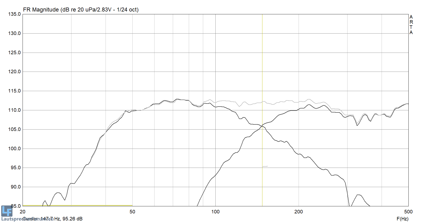

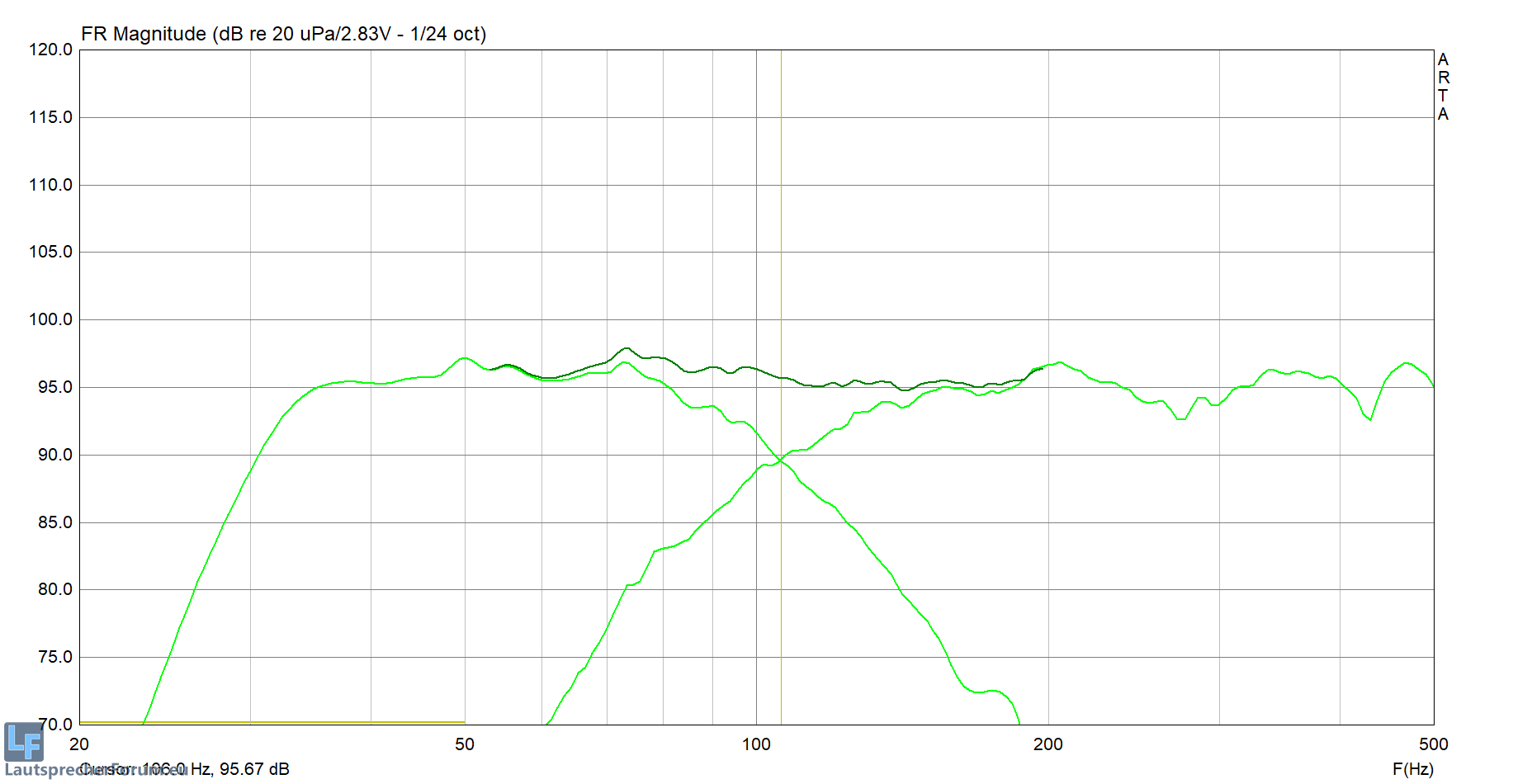

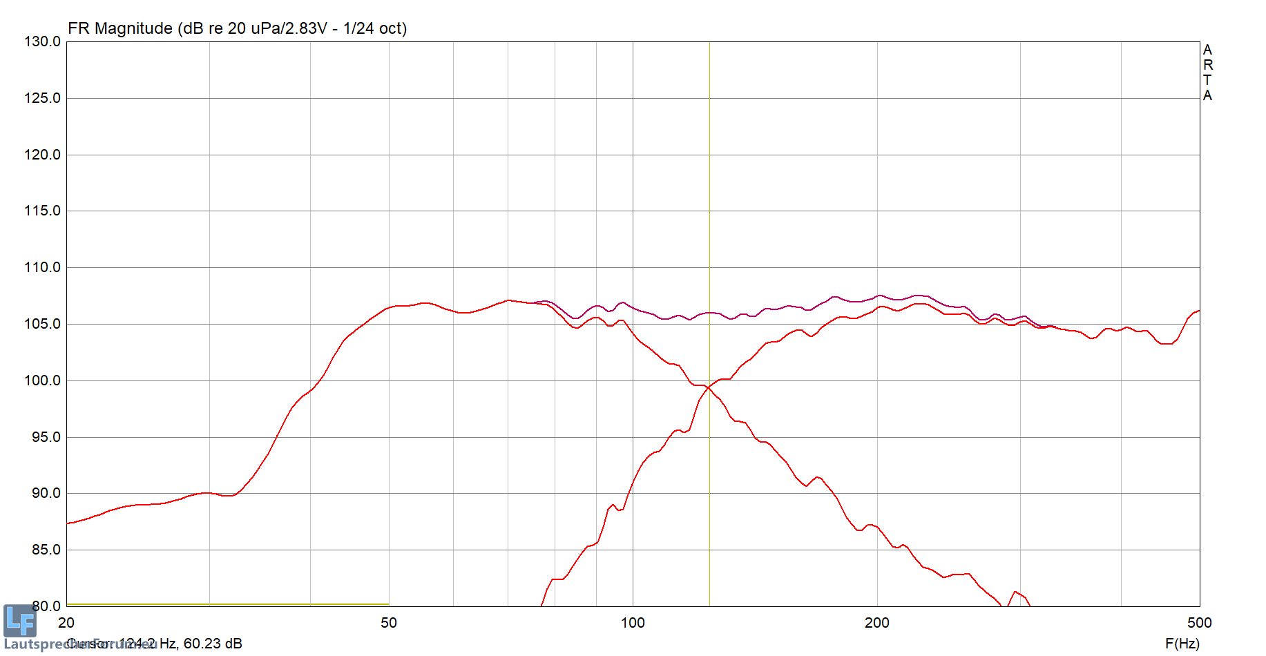

DSP-Setups: Disco, Live, Allround - Unterschiede, Vergleiche, Erklärung
Simon hat geschrieben: ↑4. Aug 2021 08:46
kannst du das bitte noch genauer ausführen? Für die 3 vorgeschlagenen Kandidaten gibt es Messungen und kein einziges Konstrukt hat böse Peaks. Damit sollten die doch ähnlich zu einem BR ankoppelbar sein, oder?Jobsti hat geschrieben: ↑4. Aug 2021 01:46 Solche Bässe wie MTH usw. sprich was Richtung Hybrid oder Horn, oder gar Bandpass würde ich dir auf keinen Fall empfehlen.
Erstens brauchst du ganz zwingend ein eingemessenes DSP Setup, zweitens eigenen sich viele dieser Konstrukte net besonders gut für Livemusik.
@Simon
Die Messungen die ich dazu finde (oder Simus) haben alle einen Peak im Bereich 200Hz, LBH schon wesentlich früher,

Was einige oftmals vergessen ist, dass es Sinn macht Subs etwas höher oder flacher zu trennen, damit man noch ordentlich Luft verschiebt.
Trenne solch einen Bass bei 90-100Hz (Akustische XO 110Hz +-10) und dazu noch steil, dann liegt der -6dB (LR) Punkt bei grob 110Hz und man verschenkt viel
Verschiebevolumen und somit "fetten Sound", was gerade bei knackiger Musik sehr wichtig ist.
Geht man nur 20-30Hz höher, schiebt man noch mit vollem Pegel und somit Membranfläche der Subs oberhalb 100Hz an,
vernünftig gemacht schieben sie Subs sogar noch bis 200Hz Luft herum, wenn auch nur noch mit -18dB.
Gerade wenn man nicht viel Membranfläche bei den Tops hat, macht es Sinn, dass die Subs viel der hohen Bässe übernehmen,
das ganze System klingt direkt wesentlich größer als wenn nur der Tiefbass aus den Subs kommt.
Beispiele:
Disco-Setup (106Hz):
Allround-Setup (125Hz):
Live-Setup (147Hz):
Man beachte ab wann der Bass circa -3dB spielt und wo er im Bereich 200Hz liegt, bzw. er sich allgemein im Bereich 100-200Hz verhält.
Macht der Sub hier Unsinn, dann summiert sich knapp oberhalb der Xo nix mehr, es gibt Auslöschungen, oder es klingt einfach nur "Kagge".
Je höher man trennt, desto wichtiger ist ein 100% passendes Setup (und sauber spielender Bass), vor allem auch das Gain, sonst wird's ruckzuck dröhnig.
