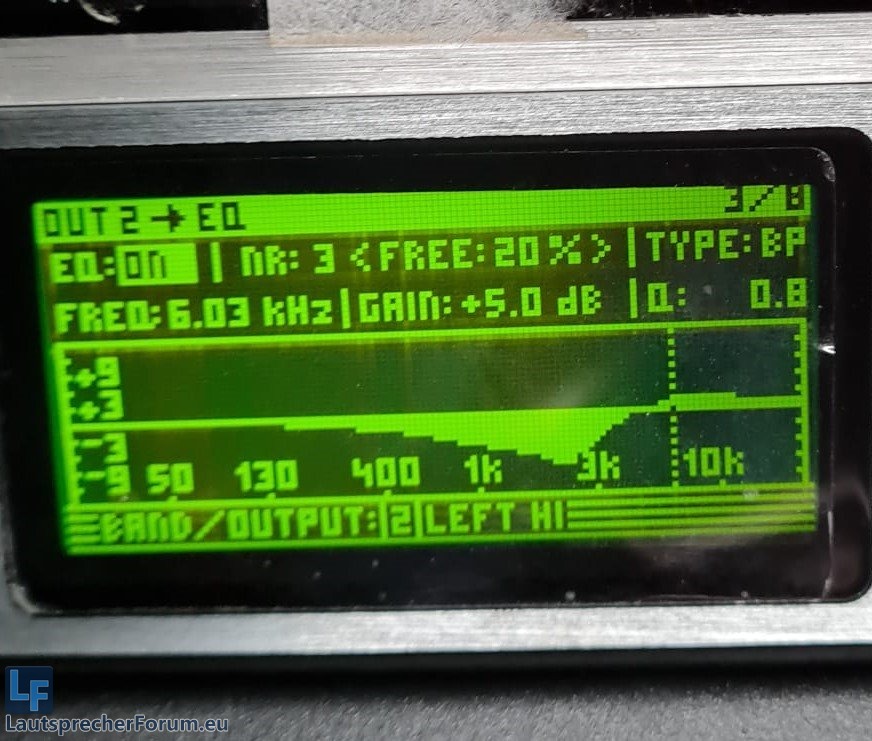

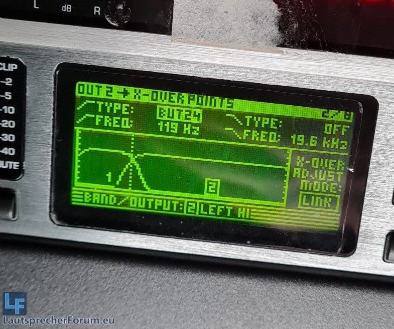

Pro Lautsprecher sind zwischen 4 und 6 Treiber verbaut. Einziger Anhaltspunkt sind die Einstellungen in der DCX:

Ich würde mal mit 30 Watt pro Chassis ins Rennen gehen. Viel interessanter ist die Verschaltung der Chassis, um den maximalen Spannungswert ermitteln zu können.
Widerstand mit einem Multimeter messen. Da hat man zumindest eine Himmelsrichtung, in welche Richtung es gehen kann.
Der fett gezogene EQ deutet für mich auf einen klassischen Breitbänder hin.

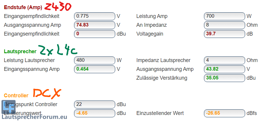

Es ist bei uns so, dass erst ein Lautsprecher kommt mit einem Widerstand von 2 Ohm. An diesem Lautsprecher hängt nochmal ein Lautsprecher mit 8 Ohm.
= 4 Ohm ?
Ich habe mal die Werte in den Rechner eingegeben.
Frage: Wie bekomme ich die Eingangsempfindlichkeit der Endstufe in V raus? Habe nur gefunden, dass die Endstufe eine Eingangsempfindlichkeit von 1,9 dB hat.

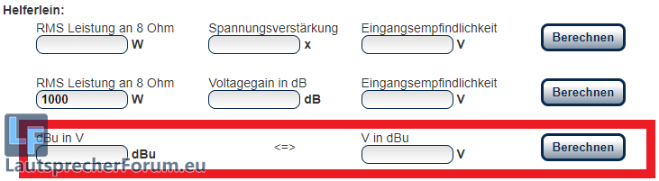

Weiter unten auf der Seite findest du "Helferlein". Dort kann man dBu in V umrechnen.

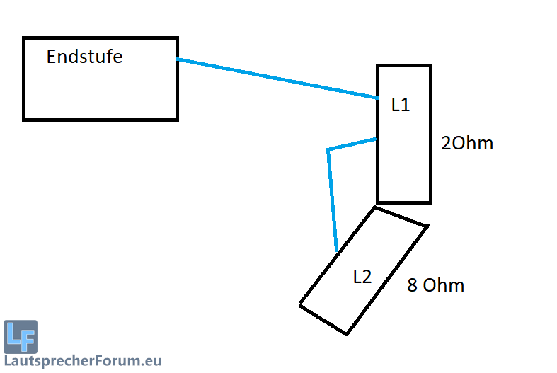

Der Aufbau sieht also so aus:
Der Grund für die Absenkung des Widerstandes ist, dass somit L1 lauter ist und die Leute die weiter weg sind somit einen höheren Pegel bekommen als die Leute die eher über L2 hören.
Ich hatte zwar Physik Leistungskurs aber das ist bei mir jetzt auch schon ein Stück her. Stellt der jetzige Aufbau ein Problem dar?
MfG
Lenat21

Es ist der gleiche Lautsprecher aber umgebaut auf 2 Ohm. Ich habe es nicht gemessen sondern von unserem alten Toni erfahren.
MfG
Lenat21

Je nachdem wie die Lautsprecher das Signal intern durchschleifen kommt man auf eine Gesamtimpedanz von 10 oder 1,6 Ohm.
Letzteres sollte durch die 2 Ohm Stabilität der RAM aber auch kein Problem sein, da es hier ja nicht um viel Leistung geht.
