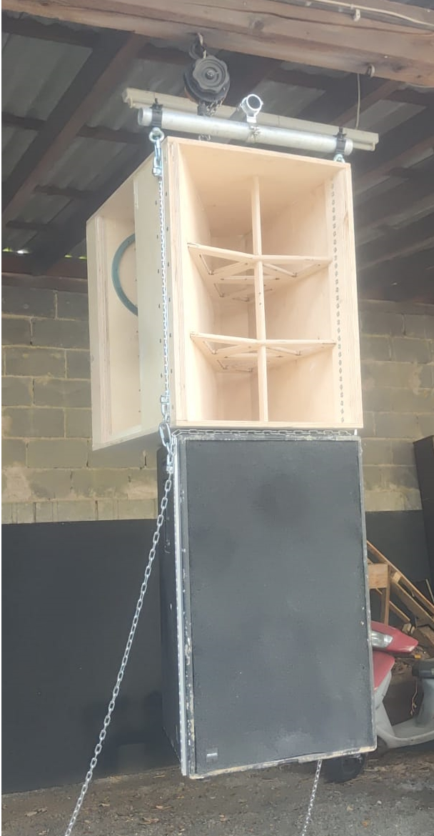

Eine frage zum Mkh 230 ist mir beim bauen gekommen, wo würdet ihr Griffe und Anschlüsse hinbauen?
Mir fehlt da bisher die Idee für einen guten Ort.

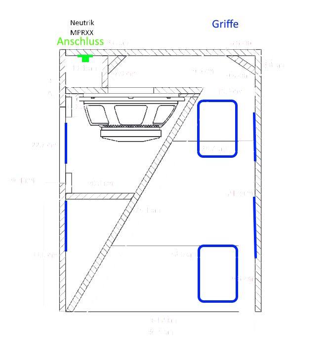

Hi bin auch gerade am bau von 2 MKH 230 und habe mir folgende Griffpositionen überlegt gehabt.
leider fallen die an den Seiten bei mir weg da die versteifungen der Flugschienen zu groß sind aber ohne diese sollte da einer hin passen.
Die Griffe im Hornverlauf auf den Kurzen Seiten kommen aber, damit sollte es zu zweit auch gut stackbar sein.
Gruß Marc
Gruß Marc

Bei mir laden leider die Bilder nicht, habs aber glaube ich verstanden, mein ursprünglicher plan war oben und unten, also die 78x78,1 platte jeweils 4 griffe zu bauen, die frage ist nur ob die im horn nicht stören und zum stacken sind für mich eigl 2 griffe pro Seite praktischer, ob beides zusammen sinnvoll ist weiß ich nicht.
Nochmal ne andere frage, was nehmt ihr so für die 10mm platte, gibt die Stärke bei mir nicht im Holzhandel, ich hab einfach eine 12er runtergefräst, nicht schön, war mir aber lieber als anderes Holz zu nehmen.

Hab die Bilder mal so reingeladen, jetzt müsste man die sehen.
Als griffe hab ich Kunsstoffschalen die sind Rund geformt und verursachen keine Störungen. Bei Griffkästen aus Holz würde ich die Ecken auf jeden Fall großzügig abrunden wenn diese am Anfang des Hornverlaufs sitzen.
Für die 10mm kann man 3d Druck nehmen oder Pappel Sperrholz das gibts im Baumarkt direkt in 10mm Stärke.
