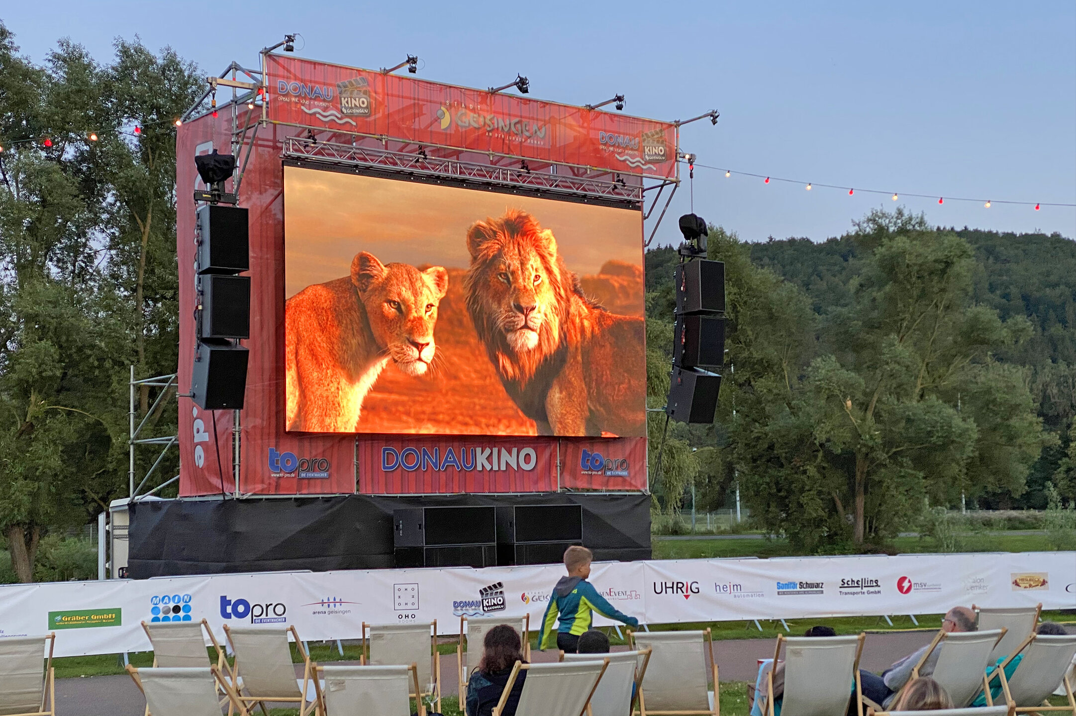

Auf Distanz brauchst du ein Lautsprechersystem das dazu in der Lage ist entweder eine Keule zu formen oder eine Zylinderwelle. Auf 50m sehe ich aber weder mit dem C4 noch mit dem T5 größere Probleme. Beide wirst du übereinander stellen und entsprechend für den Nah- und Fernbereich ausrichten müssen.
Hier ein Foto als Beispiel mit den T5 (entfernung) + T9 (Nahbereich) von einem mir persönlich bekannten Veranstaltungsdienstleister der einige Jahre Erfahrung hat:

Das Open-Air Kino sieht da ja schon gut vergleichbar aus vom Einsatzzweck her, danke.

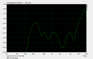

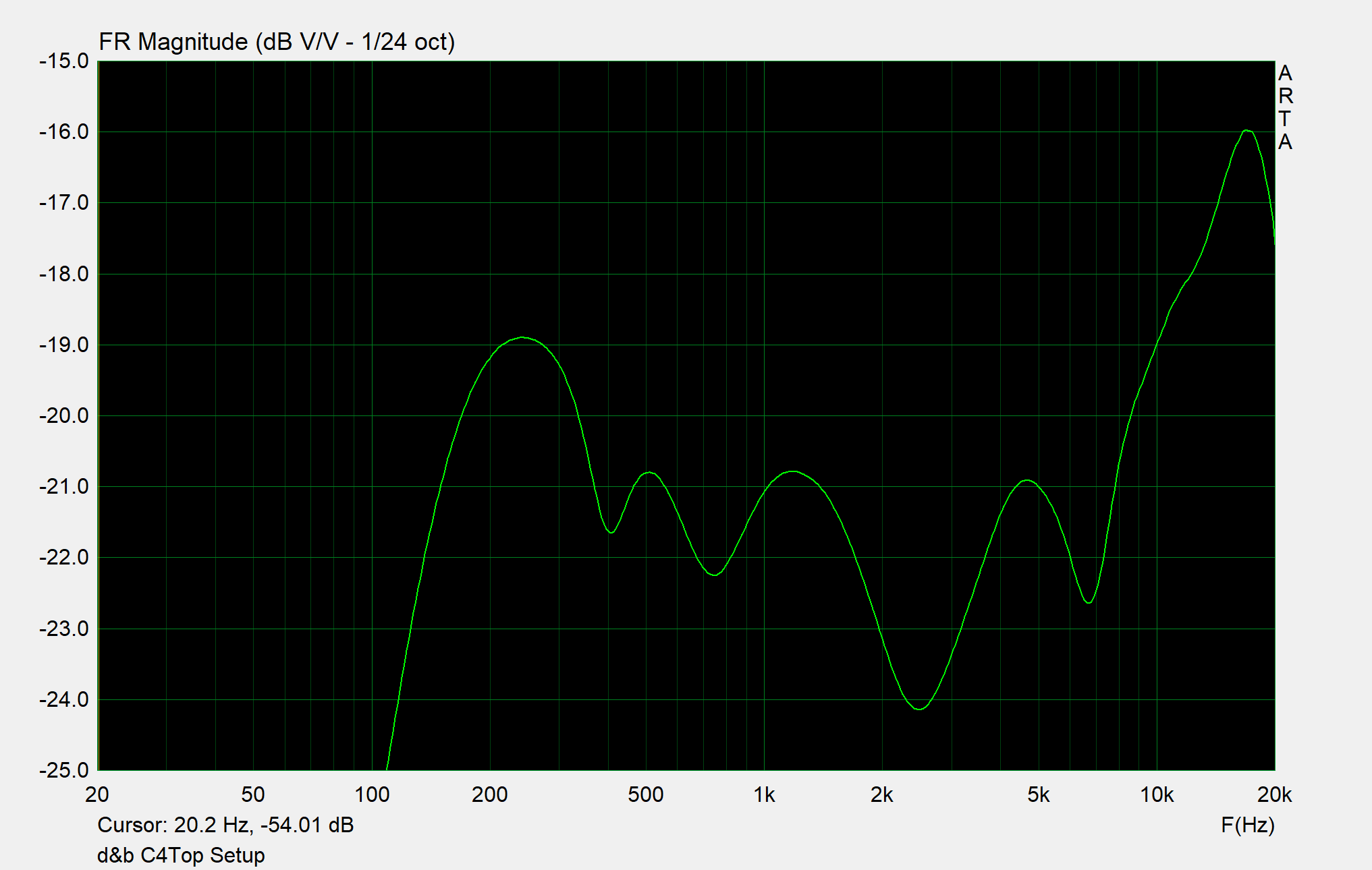

... Dann kann man wohl davon ausgehen dass das C4 das definitiv leiseste der 3 genannten Modelle ist, im Anhang der Controllerfrequenzgang.
Im Verhältnis zur TSE auch deutlich mehr EQs und weniger Tiefgang - gut, bei einer Coax-Kiste auch zu erwarten...
