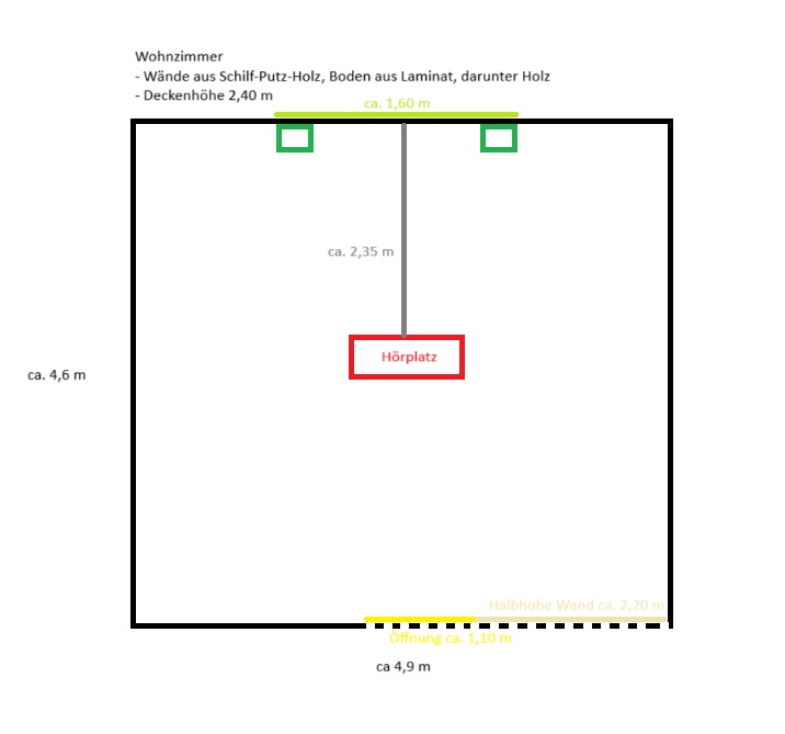

Hallo Forum,
ich bin am Ende meines Studiums angekommen und wollte mir zur Belohnung ein kleines Technikupgrade gönnen. Da ich erst umgezogen bin und jetzt ein richtiges Wohnzimmer habe :D ist jetzt "Platz" für Fernseher und Lautsprecher.
Ich lese in letzter Zeit gern die Beiträge aus der neuen Nubert und HiFi Ecke hier im Forum mit und bin letzendlich bei der nuBoxx B-40 (in meinem Fall hoher WAF) und dem WiiM Amp hängengeblieben.
Meine Erwartungshaltung an die neuen Geräte ist:
- angenehmer und guter Klang (meine Referenzen sind da bescheiden JBL Partybox 100 dient im Wohnzimmer zurzeit als Lautsprecher und als Kopfhörer nutze ich die DT 770 von Beyerdynamic)
- unkompliziertes streamen von Spotify (ich habe online den Hörtest zu HiRes gemacht mit den DT 770 und konnte praktische keinen Unterschied hören)
- freien Eingang falls in Zukunft noch ein Plattenspieler kommt (finde die Idee des entschleunigten Musikhörens ganz angenehm)
- echtes Stereo
- Pegel in Richutng 90 dB wenn man mal "aufdrehen" möchte (die Partybox hat 165W RMS und wenn ich lauter Musikhören möchte, habe ich die so auf halber Lautstärke)
Der Raum sieht wie folgt aus (nicht Maßstabsgetreu):
Ich habe vor mir noch das XRC Android Interface von Nubert zu kaufen um die Lautsprecher einzumessen und die 4 PEQ des Amp zur Korrektur zu nutzen.
Die App kann dann nur bis 1000 Hz messen oder?
Eigentlich wollte ich mal eine Messung über das gesamte Frequenzband machen und auch den Hall messen. Das würde dann nur mit RWE gehen nehme ich an.
Nun zu meiner Frage:
Ist die Lautsprecher-Amp Kombi für den Raum das richtige?
Welche Probleme seht ihr?
Doch REW zum vernünftigen einmessen statt dem Nubert Dongle?
Ich als Leihe würde denken, dass die Lautsprecher theoretisch weiter auseinander müssten (Gleichseitiges Stereodreieck) dafür müsste aber ein neues Lowboard her.
Außerdem bereitet mir der halbgeöffnete Raum (gelb) Kopfschmerzen, inwieweit er sich negativ auf den Klang auswirken wird.

Lenat21 hat geschrieben: 2. Mai 2024 11:17 Ich habe vor mir noch das XRC Android Interface von Nubert zu kaufen um die Lautsprecher einzumessen und die 4 PEQ des Amp zur Korrektur zu nutzen.
Die Eimnessung von Nubert funktioniert nur mit den AmpX(L) von Nubert oder den Aktiv-Lautsprechern. Es bringt dir also nichts das XRC-Interface für den WiiM Amp zu kaufen.
Mit den B-40 machst du sicherlich nichts falsch. Ich würde aber versuchen sie auf Stative zu stellen, damit sich frei stehen und ausreichend Wandabstand möglich wird.
Den WiiM Amp kenne ich nicht.
Beitrag von Christian_B »
Du könntest auch überlegen auf Standboxen zu gehen. Bei 22qm sehe ich da erstmal kein Problem.
Die Lautsprecher sollten weiter von der Wand weg, und breiter aufgestellt werden. Schau mal, ob Du einen Bereich 50 cm - 1m von der Frontwand (von der LS-Vorderseite gemessen), und ca. 1m zu den Seitenwänden einhalten kannst.
Bass wird wahrscheinlich von den Raummaterialien zum Teil aufgesaugt (Holz schwingt mit), wie sich das auswirkt kann man aber vorher nicht gut simulieren.
Mit dem WiiM Amp scheinst Du nichts falsch zu machen.

@Sven1984
Danke für den Hinweis. Dann muss ich mich wohl in REW einarbeiten.
@Christian_B
Ja ich hätte auch Lust auf z.B. die B-70 aber das wird platztechnisch und WAF-mäßig nicht klappen.
Wandabstand zur "Frontwand" wird auch schwierig. Deswegen dachte ich ein Regallautsprecher währe passender. In meinem Verständnis war das Konzept eines Regallautsprechers, dass er wandnah aufgestellt werden kann, eben auf einem Regal. Gemessen zur Front des Lautsprechers werde ich vielleicht 45cm rausholen können.
Danke für eure Anmerkungen.
Lenat
Der Abstand zur Wand hat nicht ausschließlich nur etwas mit dem Bassbereich zu tun. Auch Bühne und generell die Abbildung wird beeinflusst. Das Ohr/Gehirn kann den direkten und reflektierten Schall bei geringem Wandabstand nicht auseinander halten. Daher ist Wandabstand immer gut, egal ob Stand-oder Kompaktlautsprecher, sofern auf die genannten Punkte Wert gelegt wird.
Gibt aber auch Leute, die das Gegenteil bevorzugen, und die Lautsprecher für maximale Bassanregung in die Ecke stellen. Dann aber die Bassüberhöhungen elektronisch runter regeln.
Der WiiM Amp hat zumindest einen 4 Band EQ, besser als nichts. Damit kannst Du schon mal die Hauptmoden angehen, sofern es dröhnen sollte.
Stell bitte die LS auf Ständer, wenn irgendwie möglich. Und Hochtöner auf Ohrhöhe.

Ein paar Tipps auf dem Wege:
- Höre dir im Idealfall Lautsprecher unterschiedlicher Hersteller an, um herauszufinden, ob du gewisse Präferenzen hast. Oft geht das beim Händler, der einem in nem Hörraum in Ruhe lässt (gibt leider auch viele schlechte Händler... vielleicht hast du da einen Guten in der Nähe). Idealerweise hast du dann daheim ein, zwei oder drei Modelle, die in die engere Wahl kommen, und kannst dich da entscheiden, da es eben bei dir daheim gut klingen muss. Bei Nubert bzw. generell mit dem Widerrufsrecht ist das recht komfortabel möglich. Ich würde daher zur B-40 (wenn es denn Kompakte werden sollen) auf jeden Fall noch mindestens einen zweiten Lautsprecher mit dazunehmen.
- Für die Planung habe ich hier mal eine kleine Linkliste erstellt, die ich immer wieder mal ergänze: viewtopic.php?p=114307#p114307
Spiele dort gerne mal mit dem Raummodenrechner - mit deiner aktuell angedachten Sitzposition in der Raummitte könnte es Probleme geben, auch der recht quadratische Raum ist nicht ganz optimal. Der nach hinten halb offene Raum macht mir erstmal nicht so viel Bauchschmerzen, müsste man sehen, was dabei rauskommt. Was super ist, sind deine parallelen Seitenwände - hier einfach drauf achten, dass du links und rechts den gleichen Seitenabstand einhältst. Das ist wichtiger für die Stereobühne, der hinten offene Raum dürfte im Wesentlichen Einflüsse auf den Bassbereich nehmen (und spätere Reflektionen in höheren Frequenzbereichen, die dann aber schon recht viel Energie verloren haben; Lässt sich relativ leicht bedämpfen, wenn es stört).
Für den Anfang ist der Artikel betreffend Aufstellung ganz gut gemacht: https://audio-freak.de/tipps-zur-lautsp ... ng/#waende
Je nachdem, welchen Sound du eher bevorzugst: eher Nahfeld (weniger Raumeinfluss, empfiehlt sich bei akustisch schlechten Räumen), dann solltest du deinen Abstand zu den Lautsprechern reduzieren. Wenn du lieber weiter weg sitzt, würde ich deine Stereobreite etwas erhöhen. Beides klingt anders und beides klingt durchaus gut, ist eine Sache der Präferenzen...
- meine ideale Lösung ist "Bass wandnah" und "restlicher Lautsprecher weiter weg" (Sub-Sat-System). Das liegt daran, dass du mit Wandabstand Auslöschungen im Bass produzierst (weniger störend als Überhöhungen, aber dennoch fehlt dann halt was), die sich mit diesem Ansatz vermeiden lassen und zusätzlich eine schöne Bühne entsteht (wofür es wiederum Wandabstand braucht). Aber das steht auch in dem verlinkten Artikel oben. Zudem lassen sich Sub-Sat-Systeme gut modular erweitern, wenn man zunächst nicht so viel Geld ausgeben möchte. Dann kann man erstmal mit guten Kompakten starten und wenn es einem nach mehr durstet, mit Subs ergänzen. Allerdings solltest du die Boxen nicht einfach aufs Sideboard stellen, sondern zumindest niedrige Stative bedenken, die du aufs Sideboard stellen kannst (Tischstative). Besser noch, "richtige" Stative die frei stehen dürfen (du handelst dir sonst viele Reflektionen ein).
Fazit: Kümmere dich auch um Aufstellung und Raumakustik, das ist mindestens genauso wichtig wie der Lautsprecher. Wenn das einigermaßen gut ist, kann man mit vielen Lautsprechern wunderbar Musik hören. Ein Stück weit hat die mögliche Aufstellung auch Einfluss auf die Wahl des Lautsprechers - vielleicht gibt es einen Mitbewohner-/in, mit der man das vorher abklären muss :D

Der Link von Audio-Freak ist cool. Kann ich vieles von bestätigen, immerhin erfülle ich einige der Empfehlungen.
Witzig: der angesprochene Einbruch bei ca. 80Hz kenne ich gut. Den habe ich natürlich auch. Kann man auch nur über Aufstellung quasi begegnen (Wandabstand reduzieren, was ich aber nicht möchte, die Gründe dafür werden ja dort auch ausreichend erläutert). Man kann eben nicht alles haben.
Hast du zufällig mal einen Link: REW für Doofe? Irgendwo hatte ich da mal ein Video, was für Anfänger gut geeignet war. Würde gern mal wieder REW probieren.
Um was zum Thread beizutragen: die B-40 sind eine sehr gute Wahl. Bezahlbar und verdammt guter Lautsprecher. Macht man vieles einfach schon richtig.

Alles klar. Ich werde mal schauen was sich machen lässt.
Mit dem PEQ des WiiM wollte ich im Bassbereich versuchen aus dem Gröbsten rauszukommen.
@Paffi
Die Linklinste ist top und mega hilfreich vielen Dank dafür.
Wenn die Lautsprecher da sind, kann ich die Sitzposition vielleicht noch ein paar Zentimeter anpassen in der Entfernung.
Mit dem Gedanken für einen extra Subwoofer hatte ich auch gespielt. Da habe ich aber von vielen hier im Forum gelesen, dass sie nicht mit ihrer Einbindung zufrieden sind. Da ich auch in einer Mietwohnung lebe und meine Nachbarn nicht zu arg verärgern will, muss ich vorerst auf richtigen Tiefbass verzichten. (Ich spiele selber Tuba und achte gern darauf wie der Bass gespielt wird, die B40 gehen ja schon relativ tief runter)
Ich werde aufjedenfall darauf achten, dass der Hochtöner auf Ohrhöhe ist.
Budgettechnisch wollte ich für Streamer + Amp + DSP + Lautsprecher ca. 1000€ ausgeben (ich weiß im HiFi Bereich ist das kein Geld xD)
Streamer, Amp und "DSP" finde ich im Wiim Amp und dann bleiben noch 600€ für Lautsprecher.
Meine "Mitbewohnerin" konnte sich mit der B40 in Schwarz und dunkelgrauen Blenden gut anfreunden.
Dein Plan ist gut!
Ein Deckensegel kann ich sehr empfehlen, bereits 10cm bringen enorm viel im Präsenzbereich.
Bei Nubert ist das schöne, dass Du in Ruhe zuhause testen, und falls es nicht passt, auch problemlos zurücksenden kannst.
Hast Du eventuell corporate benfits über Deinen Arbeitgeber?
Den Hinweis von Paffi zum Gebrauchtkauf sollest Du dir überlegen. Passive Lautsprecher halten ewig, sofern normal mit ihnen umgegangen wurde.
Falls Du Fragen zu REW-Messungen hast melde Dich gerne.
