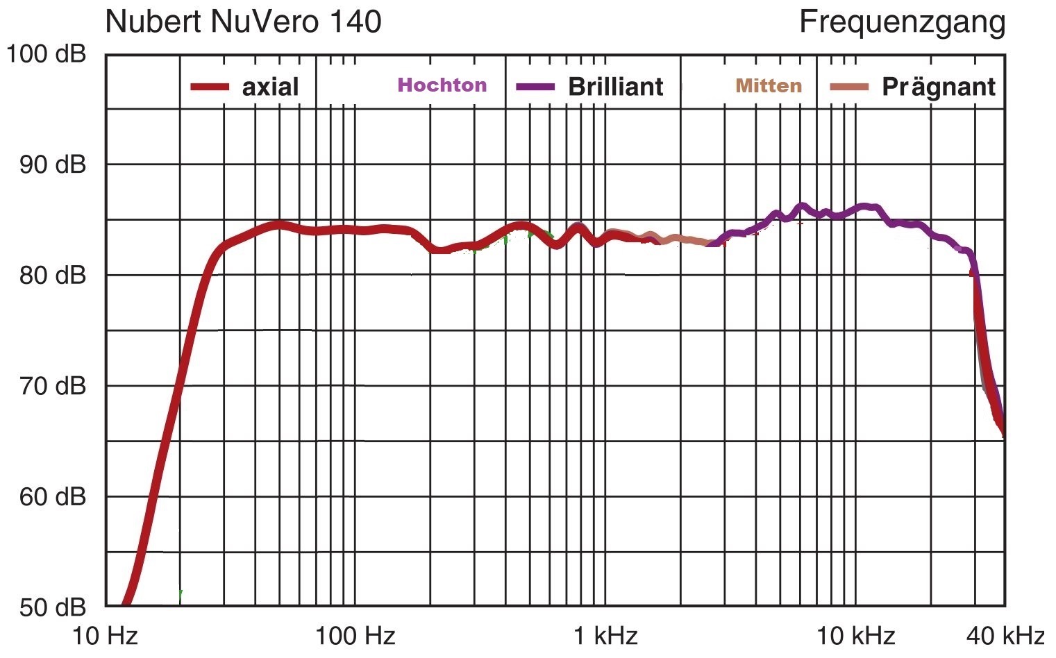

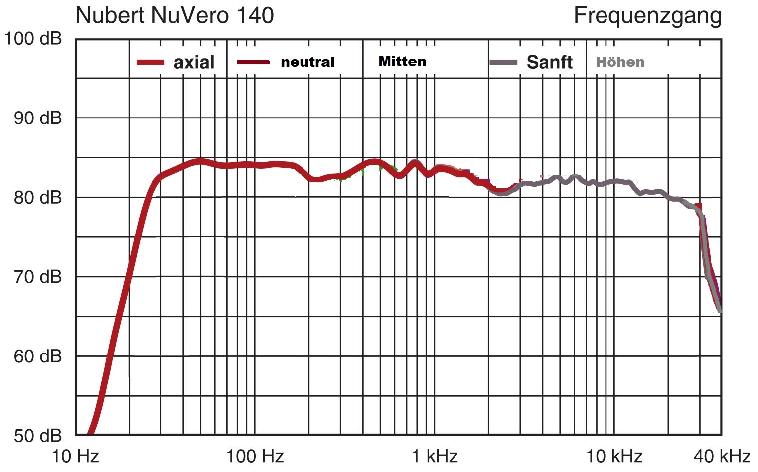

Hell und analytisch lässt sich beheben. Einfach EQ-Filter ab 4 kHZ aufwärts setzen und breitbandig um ca. -2 dB absenken.
Schon ist der Klang angenehm. Alternativ ein paar Absorber mehr in der Front aufstellen.
Die Nuveros kann ich im Vergleich zu anderen Boxen nur als hochauflösend bezeichnen. Sie funktioniert daher gut in ungedämpften Räumen, da der hochauflösende Mittelhochton nicht so anstrengt.
Übrigens hat die Box hinten einen Kippschalter zum Absenken der Höhen. Den hab ich jedoch nie ausprobiert.

Glaube aber trotzdem, daß dem TE die KEF besser passen dürften. Nicht jeder mag analytisch und hochauflösend.
PS: man kann die nuVero auch so schalten - damit ist man näher bei KEF
