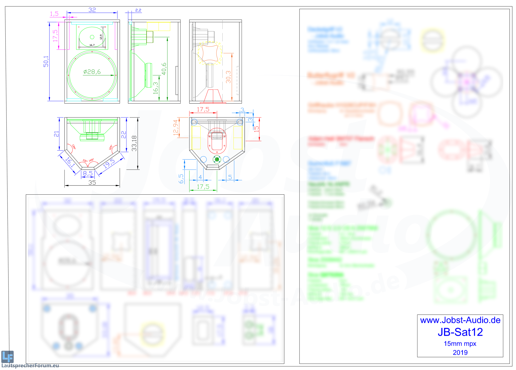

Gehäuseplan:
Ausführliche Baupläne beim Kauf der Weiche/Kit.
Gehäuse wird aus 15mm Material gefertigt.
Chassis nur aufgesetzt.
Der Port hat nur 15mm Schallwandstärke
Griffe sind mit eingeplant und können z.B. in den Seitenwänden eingebaut werden, als auch Eckgriff oder Deckelgriff.
Die Kiste wird innen komplett mit Noppenschaum betackert UND muss zusätzlich noch etwas mit Sonofil bedämpft werden.

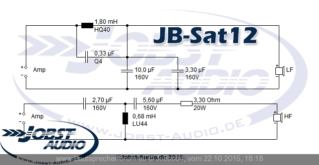

Frequenzweiche:
Alle Frequenzweichenbauteile von Intertechnik.
Der Hochtöner wird nicht verpolt.
Bei genügend Anfrage, werde ich auch Fertigweichen, als auch geätzte Platinen anbieten.

Einen Plan hatte ich nicht. Ich habe aber von meiner Box nocheinmal die Maße abgenommen und gezeichnet.
Anbei die Zeichnung. Die Längen kannst Du ruhig auf und abrunden. Also 34,0 cm und 25,1cm für die Rückwand.
Der Winkel für die Kanten beträgt 9°. Die Schallwand entspricht dem Original-Plan.
Ich bin auf ein Brutto- Volumen von ca.39l gekommen. Das müsste man evt.l nochmal genau mit dem MuFu-Gehäuse vergleichen. Ich meine nämlich, das im Verlauf des Threads auch irgendo von 40l die Rede war. Evtl. Jobsti oder andere erfahrene Hasen fragen.

Die Weiche ist noch aktuell.

Die Angaben zum Radius sowie Position vom TMT/HT stimmen nicht. Hier sollte man den Plan anpassen.
