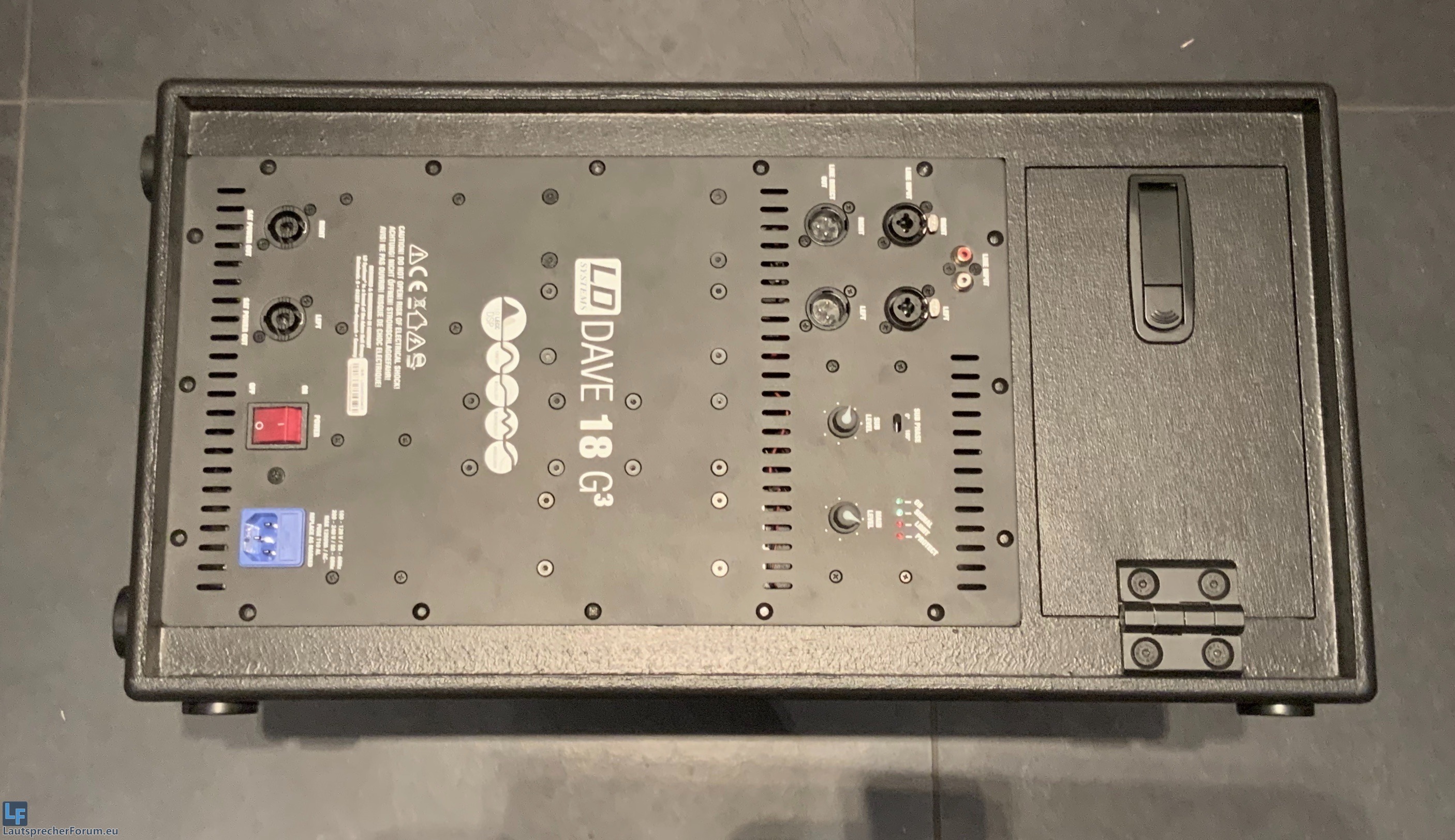

Das Problem hatte ich nach Fertigstellung des Gehäuses leider auch. Hab dann mit einer Schablone einen neuen, leicht versetzten, Lochkreis gebohrt und das Problem war gelöst. In die „alten“ Löcher habe ich dann einfach Senkkopfschrauben gedreht, damit das Gehäuse wieder 100% dicht ist.
EDIT:
Und weil es eigentlich gut hier in den Beitrag passt, lade ich nochmal das Bild vom (fast) fertigen System hoch.
