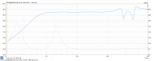

Der JB-Sub 115 verträgt nicht so viel Leistung wie angegeben.
Die Software vom DSP 204 ist leicht zu bedienen und man muss nicht am Gerät rumfummeln.
Das DSP 204 hat RMS- und Peak-Limiter.
Der Vorteil beim Behringer ist, dass den viele im Einsatz haben und es vielleicht schon ein Setup gibt.
Wenn es Endstufen aus der TA-Serie sein sollen, schau Dich nach gebrauchten Endstufen um.
Dann hast Du nicht so viel Verlust beim Wiederverkauf.
Eine gebrauchte LD Systems Deep 4950 wäre auch etwas für den Anfang.

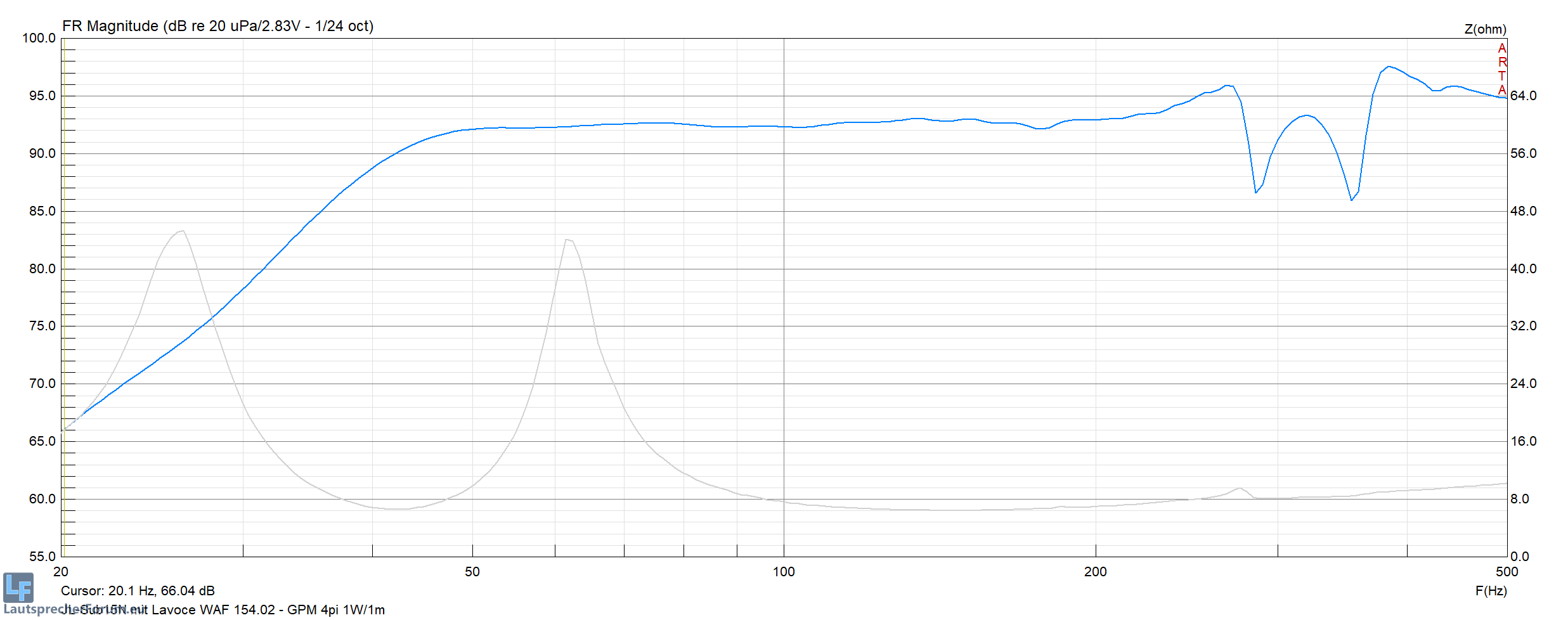

QuelleDer Kappa 15 LF ist leider nicht ganz so hoch belastbar, als es das Datenblatt
vermuten lässt, je nach Musikrichtung ist zwischen 250-450W rms das
Limit erreicht. Dafür stimmt aber Preis/Leistung!

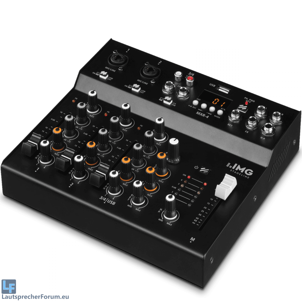

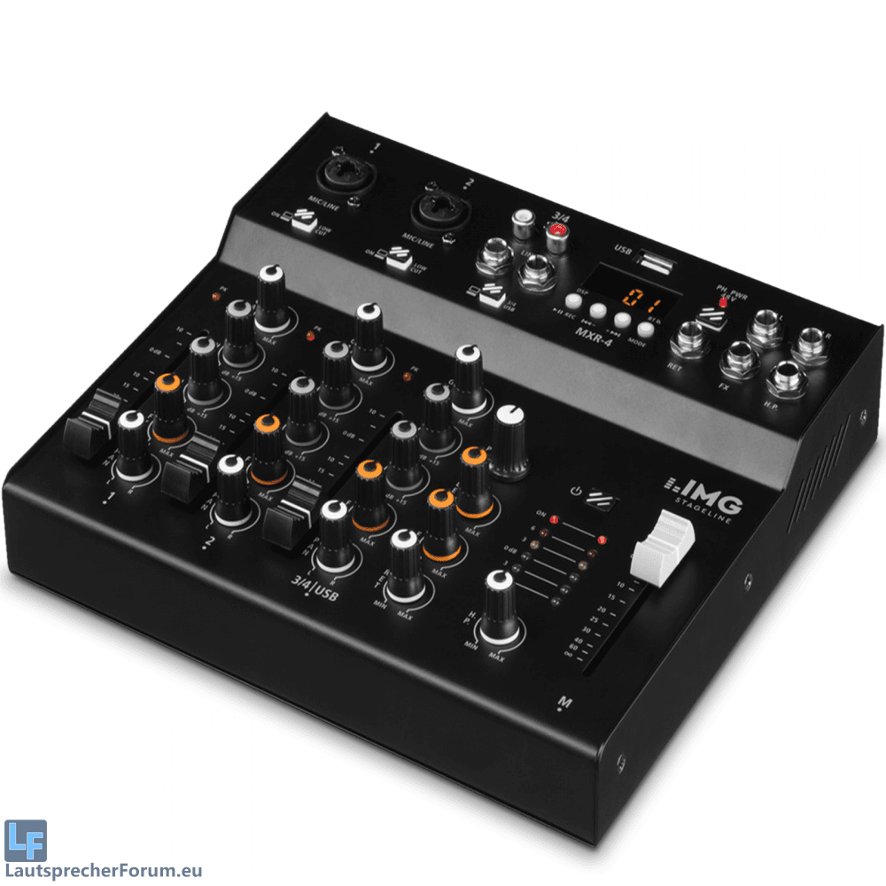

Für Kleinkram, Disco, Grabbelvermietung usw. finde ich die aktuellen Monacor Mischpulte echt super interessant.
Wie das MXR-4, genau das habe ich mir auch gerade die Tage für Kleinkram und zum Testen bestellt. Mit circa 90,- Straßenpreis hoch interessant,
da noch eines der ganz ganz wenigen Kleinen am Markt mit Bluetooth Empfänger, als auch mit EQ und vor allem Gain für diesen Kanal (und USB).
Man sollte einen Gainregler oder zumindest ein PAD im Stereo-Eingang (Egal ob USB/BT, vor allem aber als Line In) auf keinen Fall unterschätzen,
dieser ist dort Gold wert!
Wenn du dann später mehr Kanäle brauchst, z.B. für Live/Mikrofone, oder du einen halbwegs vernünftigen DJ Mischer benötigst,
kannst du immer noch umsteigen. So ein Mixer wie den MXR-4 kann man sowieso immer nebenbei gebrauchen und wenn's nu für die Grabbelvermietung ist.
Die Outputs sind auf Grund der Größe nur als Klinke ausgeführt, aber das macht ja nix, immerhin symmetrisch und kein Cinch.
Zudem hat die Kiste für's Geld sogar ein FX an Board, und 2 Kombibuchsen als Kanal 1/2, die due z.B. für Mics nutzen kannst und sogar als Line-In,
je samt Hochpass als auch Phantomspannung. Das Omnitronic ist dagegen völliger Käse wie ich finde (Aber auch nicht ganz uninteressant für Kleinkram)
Nett ist auch, dass der MXR als Soundkarte erkannt wird, somit kann man per USB nicht nur Signal einspeisen, sondern auch mitschneiden und das gleichzeitig.

Also interessant für Einsteiger, wie ich finde, nur der MXR-4, MXR-6 und vielleicht noch der MXR-60 wenn man auf Comp. und HP verzichten kann.

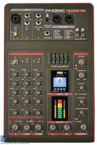

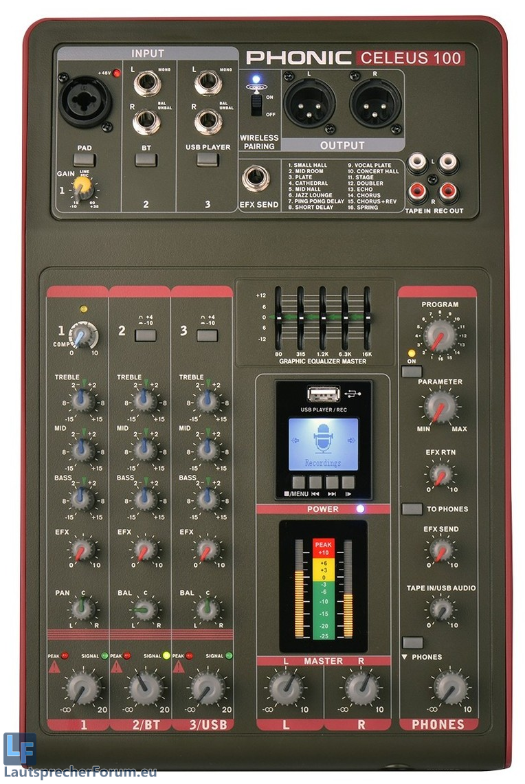

PS: Schade dass es die Phonic Celeus nicht mehr gibt, die waren für's Geld der schiere Wahnsinn.

Das ist die Messung von Benni vom 115 mit dem LAVOCE WAF154.02
Läuft Bombe in dem Gehäuse
