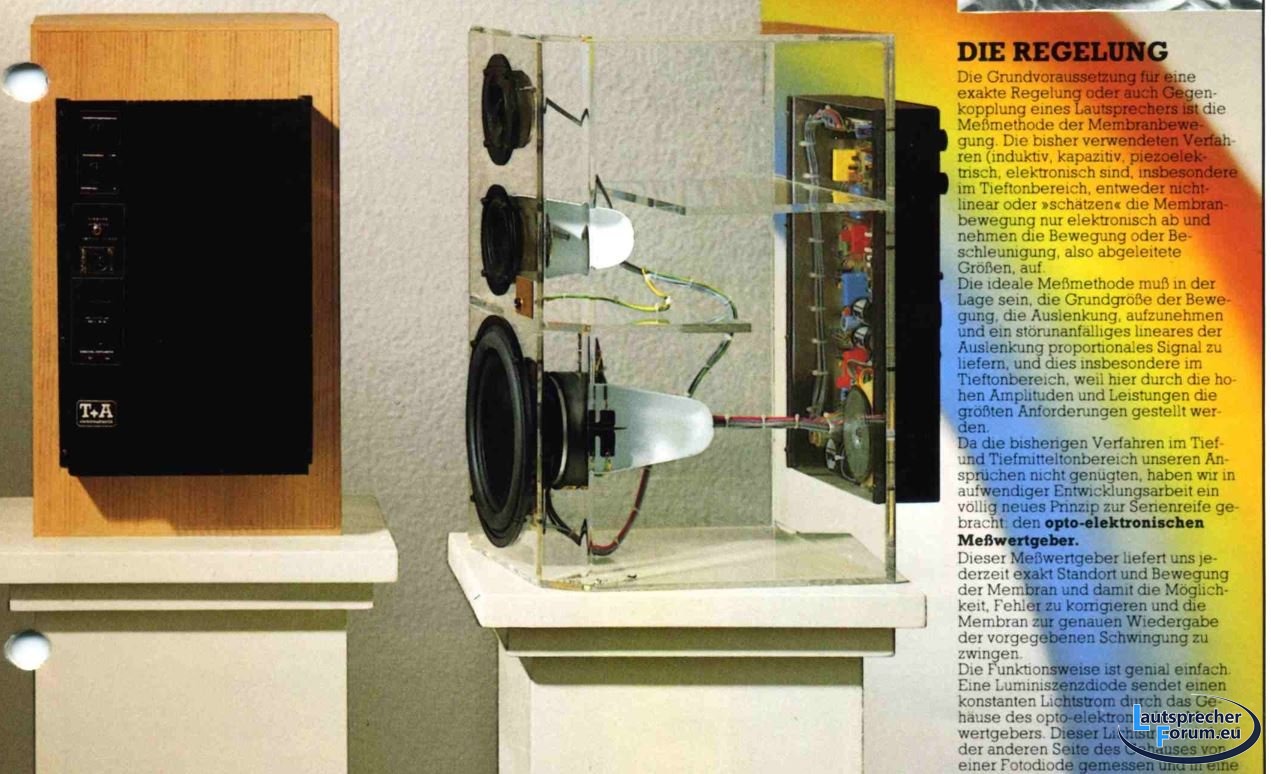

der grund sich einen aktivlautsprecher zu kaufen ist IMHO NIE weil man sich elektronik spart - ganz im gegenteil - man hat im grunde mehr und kompliziertere elektronik. nein, der grund für mich läge einzig im konzeptionellem vorteil der aktiv weiche!!!
nochmals - aktiv weiche
Nur darum geht es. die passive weiche ist eine extreme krücke mit sehr vielen einschränkungen. Die aktive weiche teilt vor der verstärkung auf, ist damit praktisch verlustfrei, und eröffnet völlig neue möglichkeiten.
Kann mich erinner, 80er jahre, da gab es von T+A eine aktive 3-weg compact box Spectrum A II. Laut übereinstimmender meinung von einigen freunden, hatte diese den besseren bass als die TMR 220 (gigantischer referenz stand-LS)
https://www.shpock.com/de-de/i/WIjLBjM0 ... troakustik
