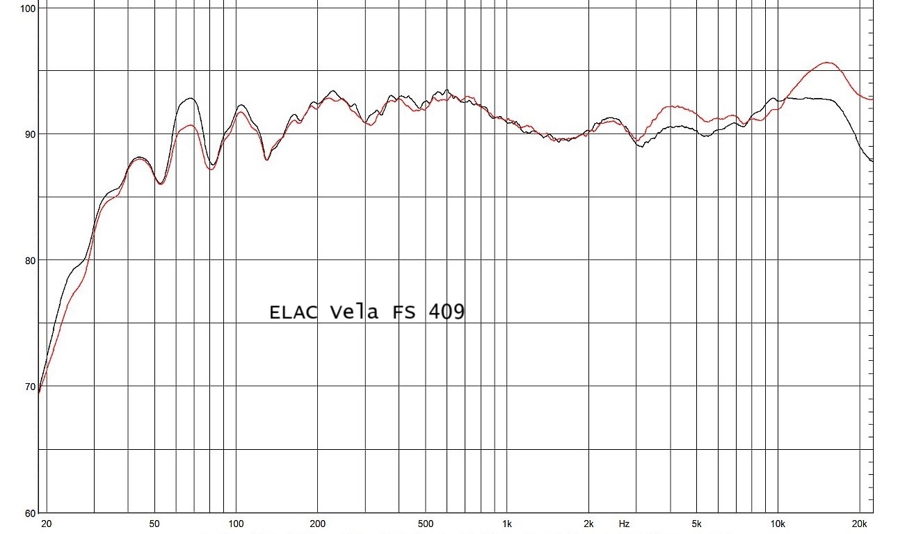

Ich sehe den Vorteil der Vero-Serie eher im Bass. Der ist plastischer und der hat etwas spezielles, was schwer zu erklären ist.
Beim Hochton bin ich beeinflusst durch die ELACs, eher anderer Meinung. Man muss aber dazu sagen, dass ich auch die entsprechende Akustik habe und allein durch das Nahfeld weniger störende Effekte besitze.
Der Vorteil der Jet Hochtöner liegt in ihrer perfekten Balance zwischen spritziger und transparenter Wiedergabe, aber alles immer im gewissen Maße. Es ist wirkt halt alles extrem dynamisch. Du wirst aber nicht überfordert, was bei Nubert Lautsprechern auch mal anders laufen kann.
Die B-70 habe ich letztens mal wieder etwas aufgefrischt und etwas Mühe in das HiFi dort investiert. Klar, anderer Raum, macht viel aus. Man muss fair bleiben. Aber es klingt dann doch alles etwas zurückhaltender und irgendwie weniger dynamisch?
Nee, ich werde zukünftig wohl bei den Kielern bleiben. Passt eher zu meinen musikalischen Klamotten. Die neuen Vela in Platin sehen extrem schick aus, die Preise die ELAC dafür aber abruft, sind amtlich. Die HiFi Schmiede wird ab einem bestimmten Level halt auch mal richtig teuer.

Hmmm. Bei mir in meinem wohnzimmer funktioniert die nuVero 140 besser als die nuVero 60. Ich wage zu behaupten, daß die nuVero 170 ebenfalls besser funktioniert als die 60er, und wahrscheinlich sogar noch besser als die 140er.
Also ich lehne mich weit raus, und mutmaße, daß bei schlechter aufstellung in kleinen räumen eine nuVero 60 schlechter funzt als eine nuVero 170. Die 170er bändigbar aber dann gut, die 60er aber unkontrollierbar.
hat ja einen grund, warum so viele eigentlich große lautsprecher unter 40 Hz so stark abfallen (und dafür einen buckel bei 70, 80 Hz haben). zwei beispiele: Evoke 50, einen bass buckel, der so richtig eindruck macht und die kick-drum akzentuiert.
Und die IMHO viel bessere lösung. Elac ohne bass buckel, aber recht schönen abfall beginnend schon bei 200 Hz, dafür aber noch energie bei 20Hz wo die Dynaudio fast gar nichts mehr bringt.
ich bin ein fan von LS mit vielen bass chassis wie eben auch diese hier
