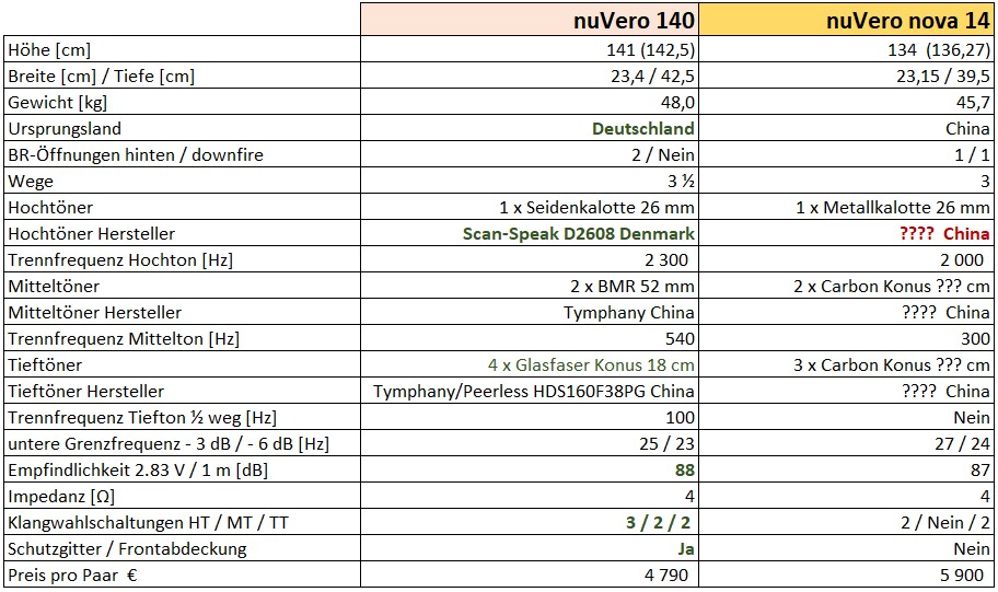

in diversen presse texten steht was von down-fire, in der Nubert website
https://www.nubert.de/nuvero-nova-14/a044451
konnte ich es nicht finden - bitte um feedback, falls jemand eine belastbare Nubert quelle findet.
hat jemand eine quelle für die treiber durchmesser der nova 14?

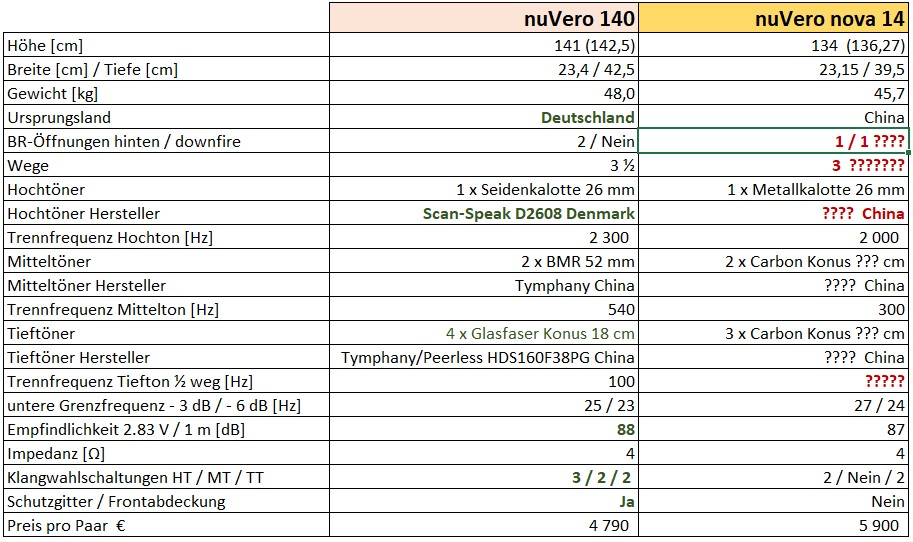

wo stehen da die treiber durchmesser ????? https://www.nubert.de/nuvero-nova
einzig, daß die nova 14 ein 3-wegerich wäre und kein 3½

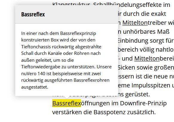

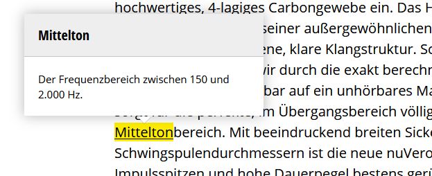

interessant: Nubert definiert mittelton so zu bassreflex konnte ich das finden: es gibt photo von nova 14 mit port oben nach hinten. scheint also zwei zu geben: 1 x down + 1 x hinten

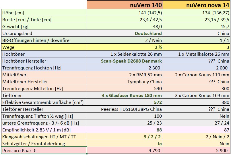

ja das macht sinn; die nuVero nova 14 und 9 sind exact gleich breit, also gleiche woofer. tabelle updated:Tom81 hat geschrieben: ↑17. Aug 2025 14:24Ich kann da auch nur spekulieren. Geht man davon aus, das die Treiber von der nuZeo Serie stammen, müssten die Basstreiber der Nova 14 und Nova 9 je 16,9 cm haben. ....Ernst_Reiter hat geschrieben: ↑17. Aug 2025 12:27hat jemand eine quelle für die treiber durchmesser der nova 14?

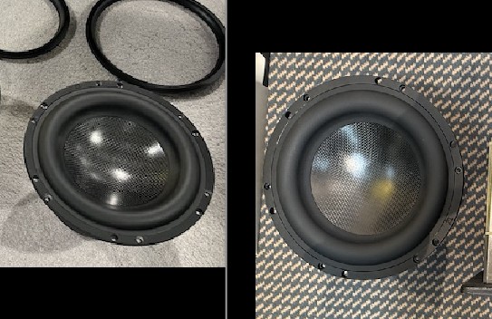

optisch sehen sich die nuZeo woofer (links) und nuVero nova woofer recht ähnlich
innen können sie sich natürlich sehr unterscheiden - weiß ich nicht
(sah mal einen vergleich KEF R serie vs reference serie - außen optisch identisch, innen komplett anders)
