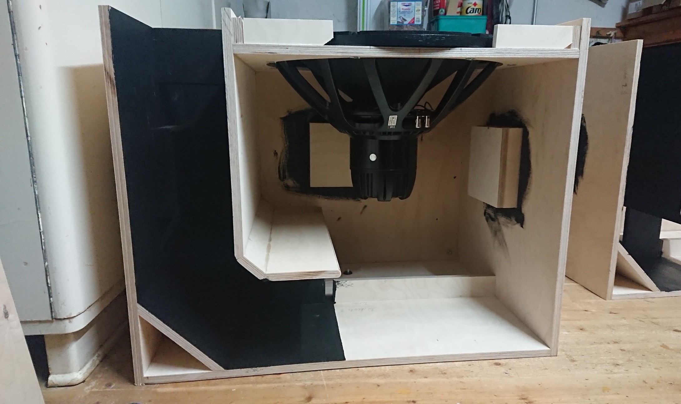

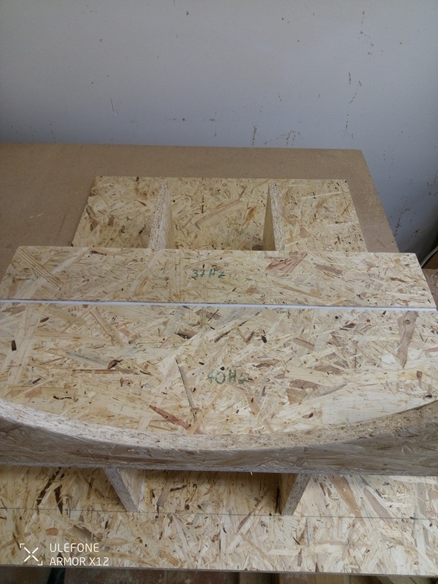

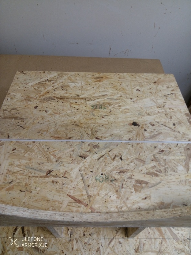

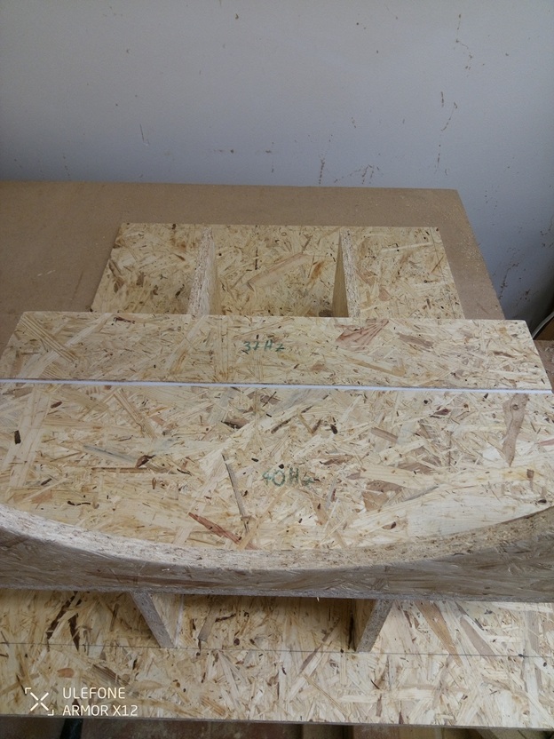

Beitrag von *xD* »
Doch, damit gibt's was. ;)
viewtopic.php?t=8875
So kompakt wie halt möglich, mit 44 kg gut händelbar (allein aber nur wenn man mindestens 1,90m groß ist) :D . Falls die 2 cm mehr Höhe egal sind kann man sich den Spaß mit dem Einfräsen in Deckel und Boden auch sparen, war in dem Fall halt eine Maßanfertigung an den Kombi.
Innenmaße sind 75 x 52,5 x 52,5, der Port ist 160 mm breit mit konstantem Querschnitt um die Ecke, das letzte Segment hat 140mm Länge (22,5 Grad auf Gehrung).
Das ergibt dann ziemlich genau 37 Hz Tuning.
Muss mal noch schauen was noch an Messungen davon da ist...

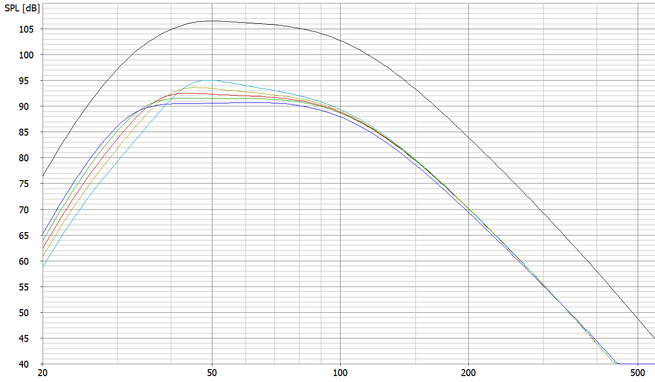

Ich habe mich jetzt mal mit Boxsim beschäftigt und etwas mit dem 21NTLW5000 rumsimuliert.
Dabei ist mir folgendes aufgefallen.
blaue Linie 210 Liter
rote Linie 230 Liter
gelbe Linie 250 Liter
Grüne Line 190 Liter
hellblaue Line 170 Liter
Mit steigendem Volumen wird die Tuningfrequenz lauter, mit kleinerem Volumen leiser.
18 Sound empfiehlt 200 Liter.
Boxsim berechnet 208 Liter.
Ist das plausibel ?
Beitrag von *xD* »
Ja, das ist so vom Ergebnis her plausibel.
Wie viel Volumen Du haben möchtest hängt von der Erwartungshaltung an den Tiefgang ab. Du bist da ja schon sehr recht weit unten, in Nutzbass bringt das nicht mehr wirklich etwas.

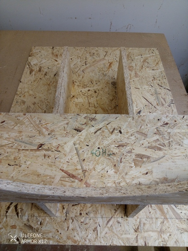

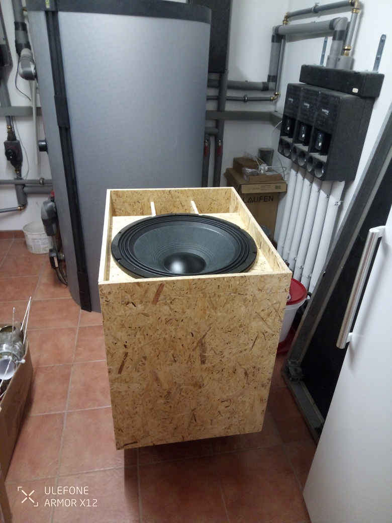

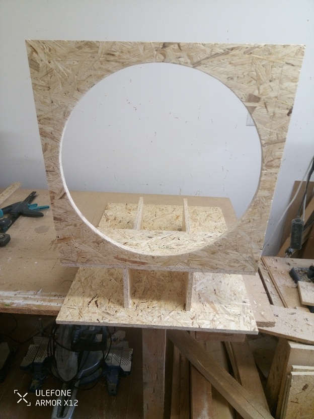

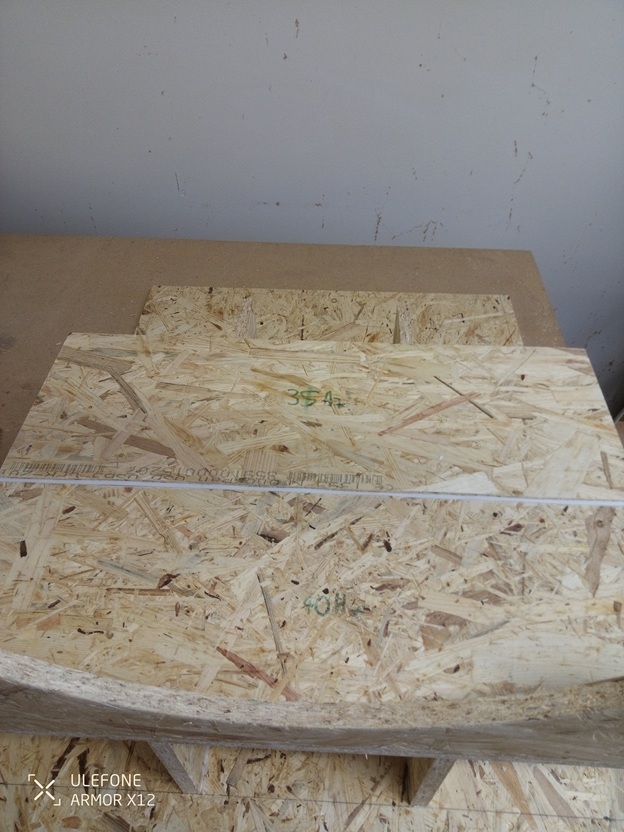

Heute habe ich wieder etwas rumgetüftet.
Erstens einmal die maximale Gehäusegröße ermittelt was im Lager sinnvoll Platz hat.
Mit den Werten habe ich dann mal Boxsim gefüttert.
Bei der Portberechnung habe ich dann:
Nettovolumen mit Kanal
Nettovolumen ohne Kanal
und errechnetes geometrisches Volumen mit anteiligem Kanalvolumen.
Welchen Wert nehme ich dann für die Simu ?
Ich hätte jetzt mal auf das dritte getippt mit anteiligen Volumen oder bin ich da am Holzweg.

Bezüglich Simulation , Boxsim rechnet mit dem geometrischen Volumen . Hab heute wieder etwas dran rumprobiert.
#25
Beitrag von Boxenguru »
Update:
Endergebnis aus meiner Simu mit Boxsim
Dunkelblau 33Hz (Empfehlung 18 Sound) wie schon einer erwähnte hier "Brutal Linear"
Grün 35Hz
Rot 37Hz
Olive 40Hz
Hellblau 43Hz
Hoch und Tiefpassfilter habe ich nach den 18 Sound Settings genommen wobei die Werte ja nicht in Stein gemeiselt sind.
Nächster Schritt Holz bestellen und dann probehören was für mein Ohr am besten passt.
Update:
So nachdem der Herbst einen von Draußen nach Drinnen bringt hier das nächste Update zu diesem Thema.
Ein Prototyp mit 33Hz Abstimmung fertig.
Der zweite Prototyp mit variabler Abstimmung gerade im Bau
33/35/37/40Hz
Bin schon auf das erste Hörerlebnis gespannt. :D

Beitrag von *xD* »
Na dann schon mal viel Spaß :D
Hast du die Maße so von oben übernommen oder das Gehäuse noch vergrößert? Was hast du an Amping geplant?
