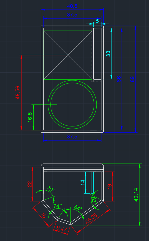

Arne, Ich habe den HF146 im Keller liegen und die PS4. Ich hatte die Idee ein H210 Testgehäuse zu bauen um mal zu testen ob das was für Mich ist. Was würdest Du zu dem Sound sagen? Das sieht für Mich ein wenig nach "Inteferenzschleuder" aus.
Und die PS4 geht gut, aber da müsste ein wenig agresiverer HT rein. Der HF146 eventuell?

Kannste Mir da per PN oder gerne auch hier schonmal paar Details sagen? Bestückung, -3/-5db Punkt oder schon eine grobe Vorabmessung?
#25
Beitrag von aw-audio »
Bisher 10NW76 16 Ohm, DE880tn, Beyma TD1496P.
30 x 60 x 36cm
Xover ca 900hz - 1khz 3rd Order passiv
Tuning ca 80Hz 35L
P.s den ND3N in der PS-4 fand ich eigentlich nicht zu aggressiv. Im Gegenteil, eigentlich gefiel mir die sehr transparente Darstellung von Schlagzeug und Gitarre. In dieser Disziplin ("Rock") einen Tick besser noch als HF146.
