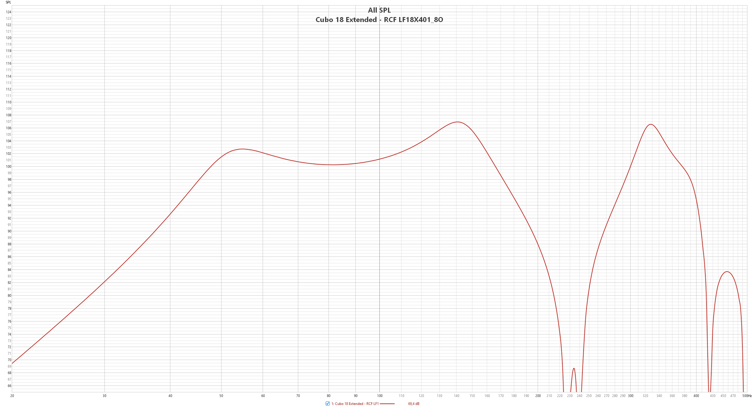

hier die Simualtion des Cubo 18 Extended + RCF LF18X401_8O

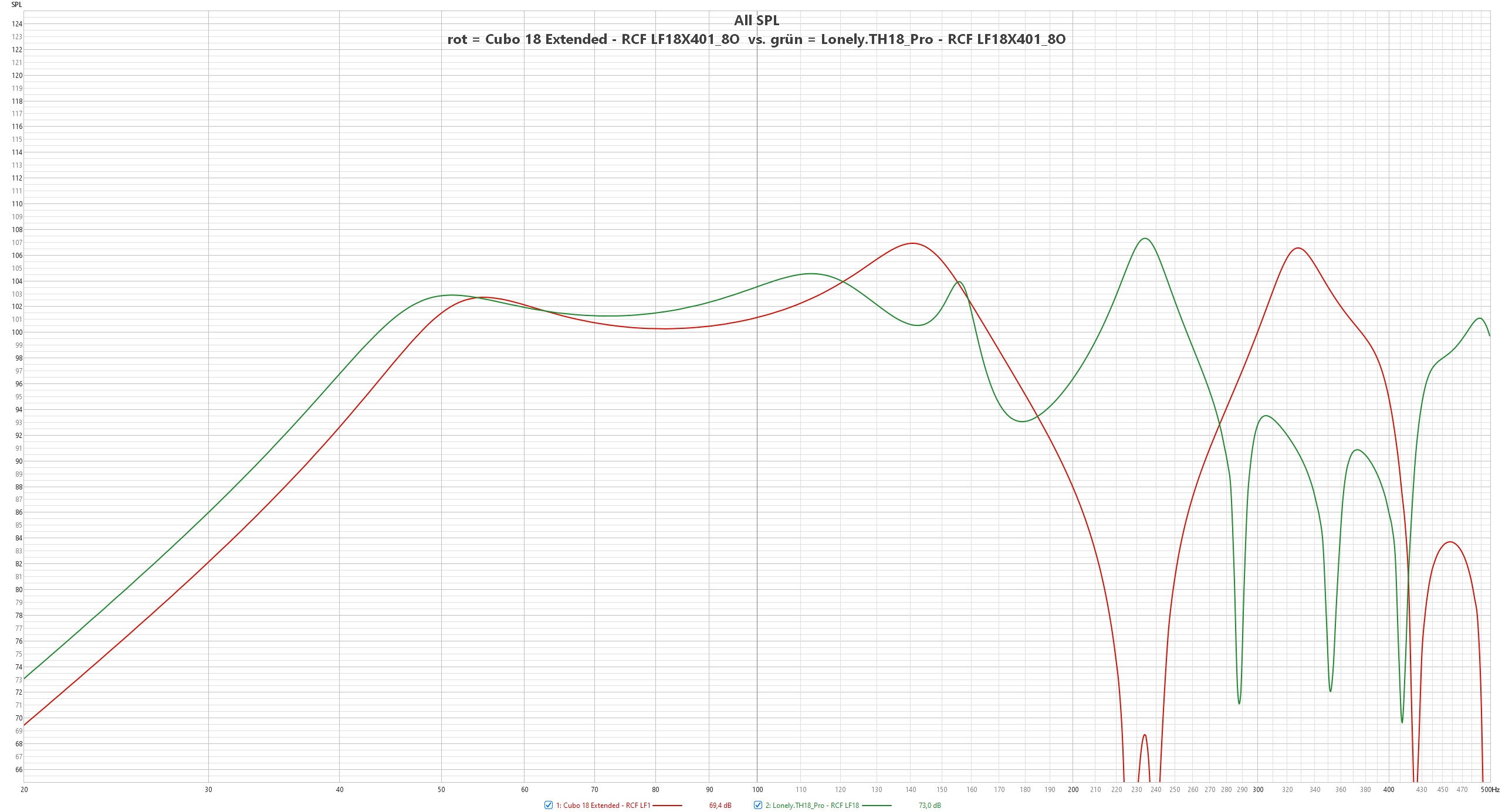

Als kleinen Vergleich meinen Lonely.TH18_Pro gegenüber gestellt Gruß Viktor

Ich habe 4x Cubo18 extendet im Einsatz, und hab schon verschiedene Treiber getestet. Grundsätzlich „funktionieren“ viele Chassis, dein RCF wird auch passen.
Ich persönlich würde aber keine Cubos mehr bauen. Meiner Erfahrung nach begrenzt bei diesem Konstrukt der Output zu den Tiefen Frequenzen hin, und in diesem Bereich kommt man auf ähnlichen Pegel mit einem kompakten Bassreflex Gehäuse. Das BR Gehäuse kann man als Vorteil gegen den Cubo, höher trennen.
Die Resonanz um 140Hz sowie stark abfallende Flanke machen es in der Praxis etwas schwer eine ordentliche Trennung mit dem Cubo hin zu bekommen. Mit einem BR Gehäuse kann man auch mal bei 120hz trennen, mit dem Cubos geht das nicht ordentlich.

also über +4dB bei 40Hz, was mein Lonely.TH18_Pro gegenüber dem Cubo 18 lauter ist, ist jetzt weit weg von annähernd gleichStreetSpeaker hat geschrieben: ↑11. Jun 2026 08:34 Wenn ich die beiden Kurven laienhaft interpretiere so sehen die für mich im Niederfrequenzberech annähernd gleich aus. Lediglich ab 150 Hz fällt meine Kurve steil ab.

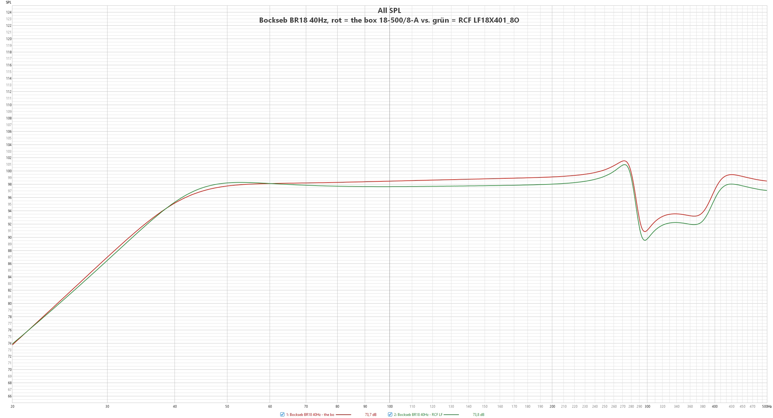

Bockseb BR18 40Hz, rot = the box 18-500/8-A vs. grün = RCF LF18X401_8OJoPeMUC hat geschrieben: ↑17. Jun 2026 11:17 Der RCF LF18X401 scheint eine gute Alternative im the box pro 118/800 zu sein. Und der ist ähnlich zur 175l-Variante vom Bockseb. Daraus würde ich mal schließen, dass der RCF auch im Bockseb gut funktioniert. Zu dem gibt es einen Baubericht. Dort wird man vermutlich auch den Plan und die Schnittliste erfragen können.
Passt perfekt!
Den Plan gibts bei mir in 15 und 18mm

HI!
Die Simulationen habe ich mit Hornresp gemacht.
Das ist ein kostenloses Simulationsprogramm.
gibts hier zum runterladen.
klick mich
klick mich

Klar geht das.
Welche Simu willst du jetzt konkret?
Die Bockseb BR18 Bassreflex Simu mit dem RCF LF18X401_8O aus Post #14?

Hallo lonelybabe69, wenn es geht die Kurve aus Post #4, die Simualtion des Cubo 18 Extended + RCF LF18X401. Vielen Dank im voraus, Gruß Josef

Re: Cubo18 Extendet und passender Treiber / PA
Wenn du die Simu in Hornresp betrachten willst, muss die Text-Datei in den Import-Ordner verschoben werden. Dann kannst du sie aus Hornresp heraus über die Import-funktion öffnen.StreetSpeaker hat geschrieben: ↑8. Jul 2026 07:27 Hallo lonelybabe69, wenn es geht die Kurve aus Post #4, die Simualtion des Cubo 18 Extended + RCF LF18X401. Vielen Dank im voraus, Gruß Josef
Alternativ kannst den simulierten Frequenzgang zum Betrachten in REW öffnen. So wie ich das in Post #4 gemacht habe.
