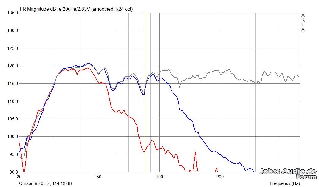

Bass Roh, und mit einem EQ (31Hz +4dB):
Praxis: Rot: Infra unter nem anderen Bass (24dB 51Hz)
Blau: Vollwertiger-BAss bis ca 110Hz (48dB 100Hz)
Grau: Vollwertig an L-Sat10 angekoppelt (Pi*Daumen)
Jeweils HP bei 24Hz
Die 2 kleinen Einbrüche muss ich noch untersuchen, schiebe es aber auf das Klappergehäuse

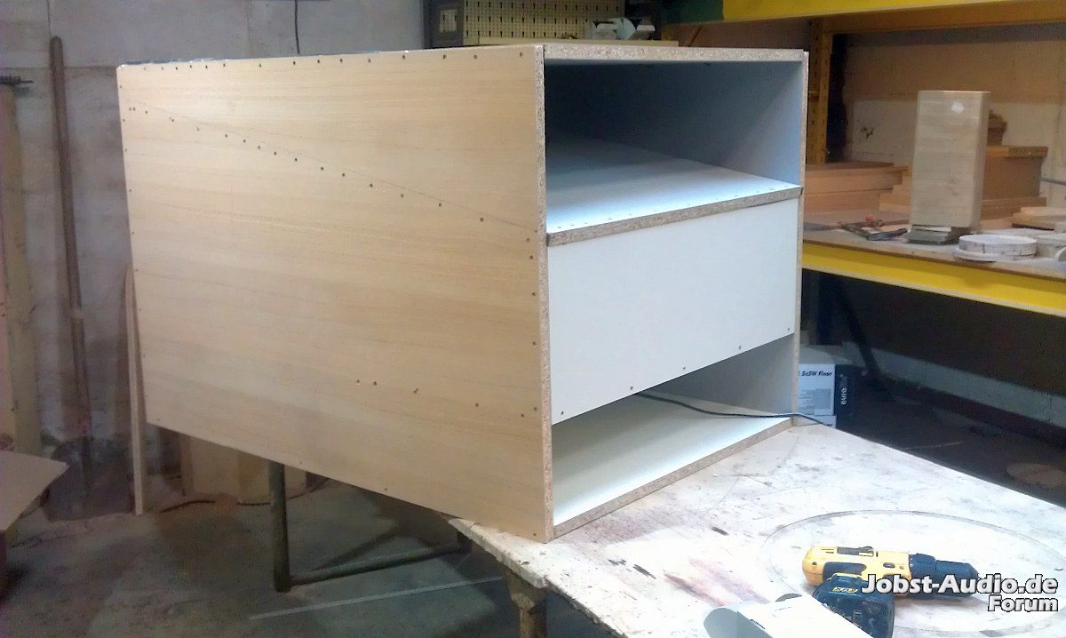

Jetzt muss das DIng mal gescheit aufgebaut werden inkl. massig Streben,
was auch zur Folge hat, dass die Kiste ne Serviceklappe braucht. Lieber hinten oder auf der Seite?
Pegel ist grob 95-96dB Vollraum, was ich bei dem Tiefgang völlig ok finde.
Ohne EQ: f3 34Hz, f5 32Hz , f8 30Hz, f10 28Hz
Mit EQ: f3 30Hz, f5 29Hz , f8 27,5Hz, f10 26Hz

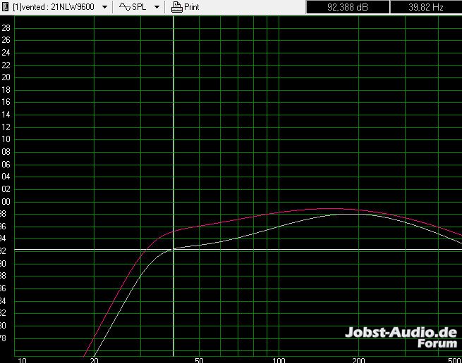

Der ist etwas anders, wird so aber nicht funken mit meinem 21er,
der will auch mehr Volumen haben und geht auch tiefer.
18s schaut mir auch nach Halbraum aus, ergo wäre die Kiste auch leiser
(101dB-Halbraum= 95dB - 1 Chassis = 92dB. Erscheint mir auch realistisch wenn ich mal grob simuliere),
dafür kompakter, aber auch fast doppelt so teuer
Die Flanke unten muss shcon schön flach sein, dass man schön easy EQ'en kann,
Tuning liebt bei mir jetzt bei genau 30,5Hz, passt also auch perfekt zur Flanke und
man kann problemlos massig EQ rein feuern.
Der Manifold ist eher als vollwertiger Bass ausgelegt, nicht als Infra.
Flotte Sim: Weiß: 9600 in 140L br, 34Hz
Rosa: 9400 in 280L br, 34Hz

Hm, ist ok aber da würde noch mehr gehen
Der RCF LF21X451 in 300 Litern ist lauter, geht tiefer und hat noch mehr Hubraum
Leider nicht mehr problemlos transportfähig.
Zerox
- Beiträge: 170
Re: M-Serie - 21" (allround) Infra
Mehr geht immer, aber obs dann auch klingt? Der rcf ist rund 5kg schwerer und frisst auch mehr Leistung.
Themenstarter - Administrator
- Beiträge: 8863
- Bedankung vergeben: 348 Mal
Stimmt, is nen nettes Teil, aber ich mag schon bei ND bleiben, wobei der RCF eigentlich geht als Ferro mit knapp 16kg und auch preislich ok.
Wobei der sich mit dem 21er 18s identisch simuliert, nur obenrum (>100Hz) leiser, dafür maximal 3dB lauter da 2kW (laut Theorie jedenfalls), könnte man evtl. als Alternative nutzen,
auch wenn die Pappe über 100g mehr hat...
