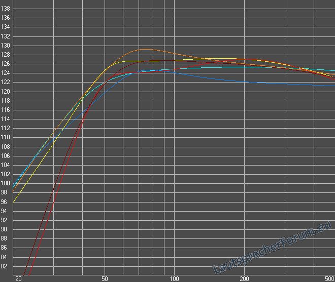

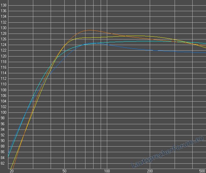

Hier mal eine einfache & grobe Simulation:
Hellblau: 15NLW9500 in 75L@42Hz
Gelb: 15SW100 im JM-Sub15K (Grob 70L@50Hz)
Hellblau/Gelb zeigt ganz easy Simuliert bis Xmax inkl. Hochpass.
der 18S stößt hier bei 900W rms genau an's Limit,
der B&C mit 1,5kW hat immernoch 3mm Spielraum.
Dunkelblau/Orange zeigt inkl. erwärmter VK und kleinem Vorwiderstand,
also eher an die Praxis mit Vollgasbetrieb angelehnt.
Ebenfalls Simuliert bis Xmax (Theoretisches Laut Datenblatt)
In der Praxis schaut das natürlich wieder etwas anders aus, egal wie genau man hier jetzt noch simulieren würde
(ja ich weiß, beim WinISD sollt man die Leistung vs. Erwärmung per hand berechnen und manuell anpassen),
aber grob diese Richtung wird's gehen.
Betrachtet man nur den 1W Pegel, geben sich beide im pegel erstmal nix,
wobei der 9500er etwas flacher und Smoother abfällt, somit evtl. etwas runder, weniger "hart" klingen sollte,
jedoch liefert er zwischen 50-70Hz auch grob 1dB weniger Pegel.
Der 9500 hat oberhalb 40Hz auch eine etwas niedrigere Gruppenlaufzeit, wird vermutlich also etwas weniger "dick/fett" als der B&C klingen,
was ich bei solch kleinen Kisten doch aber vorteilhaft finde, solang sich das in Grenzen hält.
Was man noch ableiten könnte:
Der B&C wird auf gleichem Pegel wie der 18S also weniger angestrengt klingen, ebenfalls mit weniger Power-Compression und weniger Buckel untenrum,
ergo tiefer, fetter und sauberer. Bei identischer Leistung also auch etwas lauter, samt massig Reserven für EQ.
Anm:
Alles andere was ich so an Chassis kenne, spielt in dem Volumen absolut net prickelnd und kann meist viel tiefer, somit auch noch lange nicht so laut.
Für alle die es Interessiert, hier der 15k nochmal im original mit LF15N401 (Hellrot & Dunkelrot [inkl. Erwärmung etc.)
Bei allen Simulationen hier gilt: Die Praxis liegt irgendwo dazwischen.

Mahlzeit,
der B&C 15SW100 sieht wirklich interessant aus, wenn man meiner Simulation glaubt :D Ich bin wirklich auf die Messungen gespannt!
Nun nochmal zu meinen Fragen bzgl. Reynoldszahl und Strömungsgeschwindigkeit, kann mir die jemand beantworten?
Die vermerkten Strömungsgeräusche beim JM-sub15k auf Jobstis Seite dürften ja auch daher rühren, oder?
Wenn das Gehäuse nicht genug Tiefe hat, um den Br-Kanal gerade auszuführen und dieser einen rechten Winkel aufweisen muss,
was ist beim Falten zu beachten und sind die damit einhergehenden Verluste gravierend?
Sollte man bei einem kurzen Knick diesen lieber weglassen?
Ist es sinnvol den Knick mit einem zusätzlichen 45Grad-Winkel auszuführen?
Sollte beim Doppel-15er eine kurz Trennwand oder ein Dreieck eingesetzt werden und die Strömungen erst später zusammengeführt
werden?

Knicken kann man problemfrei, wurde auch beim JM-Sub115so gemacht.
Aber das Gehäuse wird eben eine ganze Ecke größer. Die kleine Ecke macht so gut wie garnix aus, da muss net extra was mit 45° rein.
Portspeed geht gegen 85kmh bei 1kW, bei der Mini Größe kann man das schonmal eingehen,
zumal man das bei 125dB eh net hört, außer man hält sein Ohr dran.
Aber eben für Gitter + groben Frontschaum ist's zu klein, somit muss der Port frei bleiben.
Die Kisten oben am Bild haben recht sicher auch nicht mehr Portfläche. (Hier sind's 285cm² pro 15er)
Jau gibt's auch in 4 Ohm.
Gerade mal drüber-grechnet, die Kiste wird gute 10L größer mit 405cm² Port.
Allerdings ist das nun mit vorne heraus stehendem Port, auf welchen kein Gitter kommt,
wird der rein geschoben, wird die Kiste nochmal einen cm tiefer, da der Port schon recht lang ist, also dann gesamt fast 13L größer.
Ich check das mit dem B&C mal, ob's die Portvergrößerung überhaupt benötigt.

Guten Morgen,
ich habe bis jetzt ungefähr ewig Prüfungen gehabt, welche mich doch mehr eingespannt haben als gedacht, deshalb der schleppende Fortschritt. In der Zwischenzeit sind folgende Gedanken gereift und Fragen aufgetreten. Ich möchte den Bass immernoch nach dem Vorbild des B30 bauen, nur eben deutlich tiefer getunt. Zur Verfügung stehen mir zwei Faital 15HP1060, auf diese werde ich das Gehäuse erstmal zuschneiden und schauen ob ich mit dem Ergebnis zufrieden bin. Die Simulation sieht erstmal ganz gut aus, im Pegel nehmen sich beide ab 70Hz nichts, zu tieferen Frequenzen hin steigt die Differenz erwartungsgemäß an. Ich werde versuchen einen ersten Prototypen die nächsten Wochen umzusetzen und habe dazu noch ein paar Fragen:
Wie hoch nehmt ihr den Temperaturanstieg der Schwingspule bei der Simu an? Ich habe jetzt mal grob 80K eingetackert und hoffe das passt halbwegs.
Wie und wo würdet Ihr die Kiste verstreben? die einzig großflächigen Seiten werden schon durch den BR-Kanal versteift, somit würde ich noch mittig im freien Volumen ein oder zwei Streben auf diese Seiten ansetzen.
Kann ich die Resonanzfrequenz grob mit einem Laserpointer beim Hubminimum ermitteln?
Mit Arta bin ich noch nicht fit, ein Multimeter zum Kalibrieren, ein Mikro und ein Messbox müssen noch beschafft/ gelötet werden. Kann ich den Pegel bei einem Watt auch erstmal mit meinem Phonic PAA3 messen? Ich dachte mal was von ca. 0,5dB Abweichung gelesen zu haben. Ich würde mich da über fundiertere Daten freuen!
Kommt hier jemand aus der Nähe von Leipzig und hat Lust sich das bei nem Bier mal anzuschauen?
Kann ich die Form des BR-Kanals im Verlauf ändern ohne große Störungen auf Grund der Unstetigkeit zu produzieren? Was ich genau meine:
Vor der Rückwand ist ein rechteckiger Kanal einfacher zu bauen, zur Frontwand hin ist ein X-förmiger Kanal von Vorteil da er mehr Fläche bei gleichbleibender Breite des Gehäuses zur Verfügung stellt, siehe hier:
http://www.novacoustic.de/vs215subopenbig.jpg
Beim Übergang der Formen habe ich ja nun einen kleinen Sprung im Querschnitt..... Ich möchte die Kanäle nicht bis vorn durchziehen.
Ich bin wie immer für alle sinnvollen Antworten dankbar und versuche Euch auf dem Laufenden zu halten,
