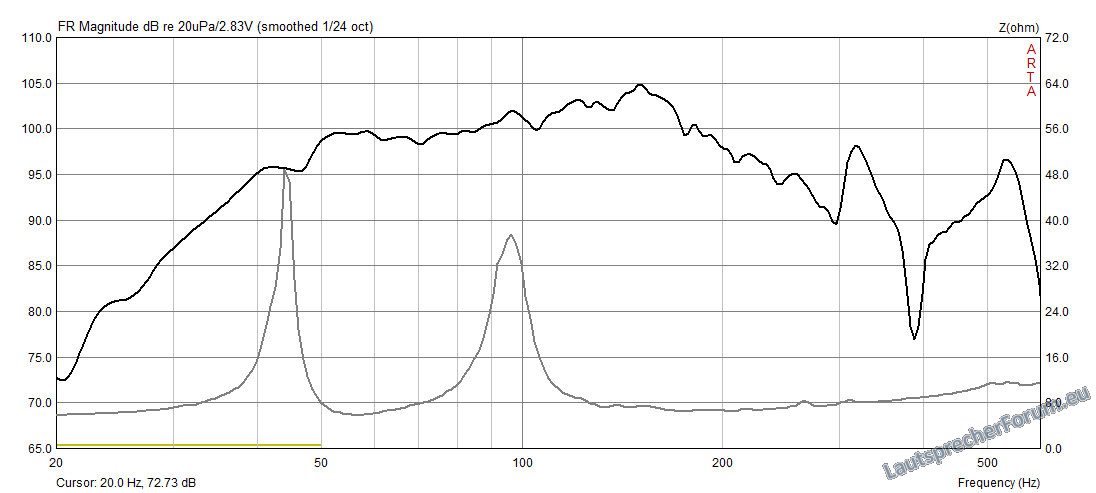

[H-Serie] - JM-Sub21H - Infos & Messungen
Update:
Minimum Impedanz liegt bei 5,78 Ohm, somit ist's ein 7 Ohm Bass.
Pegel im Durchschnitt 96,5dB 1W/1m 4pi, ab 50Hz!
Die Flanke ist schön flach geworden, was sich sehr gut bei Bodenaufstellung und Stacking macht,
wird also wahrscheinlich sogar noch etwas tiefer und fetter als in der Simulation ab 2 oder mehr Kisten.
Wie wir sehen ist die Kiste auch schön präzise und flott, unter 50Hz liegt die Gruppenlaufzeit 2/3 niedriger als beim 21" Infra! (10ms zu 30ms)
Oberhalb 50Hz dann super präzise.
Ausschwingverhalten ist ebenfalls absolut sauber, erst oberhalb 100Hz haben wir langsam ein paar länger Ausschwinger.
Habe es noch ent ausprobiert, aber rein von den Messungen, würde ich sagen, dass man die Kiste bis circa 160Hz akustisch zu Tops ankoppeln kann,
was für einen 21er echt super ist!
Was toll ist: kann man auch single benutzen, mit bissel EQ problemfrei gerade f0 ab 44Hz.
Gestern haben wir die Kiste am Edersee gehört, zwar net lang und viel, aber mir hat's gereicht
Klingt richtig schön fett und rund und kann ebenfalls gut laut.
Gerade auf Entfernung schiebt das Ding wirklich sehr gut, da klingt's richtig fett. Hat gestern aber nur die Halbe Leistung bekommen.
Getrennt hatte ich akustisch bei 120Hz, der Bass wie mit dem Lineal gezogen von 50-100Hz!
Im 2er oder 4er Stack wird die Kiste definitiv extrem Spaß machen, absolut Top Gerät meiner Meinung nach.
Man schaue sich die Simulation an.
Hier mal die Simulation (Hellgrau, 4pi, Singlepbass) mit der Messung übereinander gelegt:
Ich würde sagen: perfekt, wie geplant
