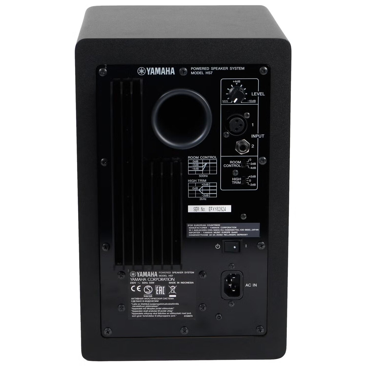

wenn dem alles so ist, wie von Uzzo beschrieben (schließe mich dem bahnhof an), dann ist für mich endgültig bewiesen, daß ich zu lebzeiten in meiner hauptkette rein analog bleiben werde (so weit möglich, CDs müssen leider weiter "übersetzt" werden). LP -> amp -> LS ist zu 100% analog.
Außerdem sind das für mich indizien, daß das ganze class D graffel mit all ihrere 5-fach wandlung, verbiegern, gerade-richtern usw. nix taugt. Was - um wieder zum eigentlichen thema des threads zu kommen - nichts gutes für die nuZeo serie bedeutet. Für MT und HT hätten sie wohl besser class A/B stufen verbaut, und alle sonstige elektronik verbannt.
So wie meine Yamaha: die haben überhaupt reine A/B (sogar der sub-woofer ist A/B), XLR eingang, kleine anpassungen, und perfekt isses.
