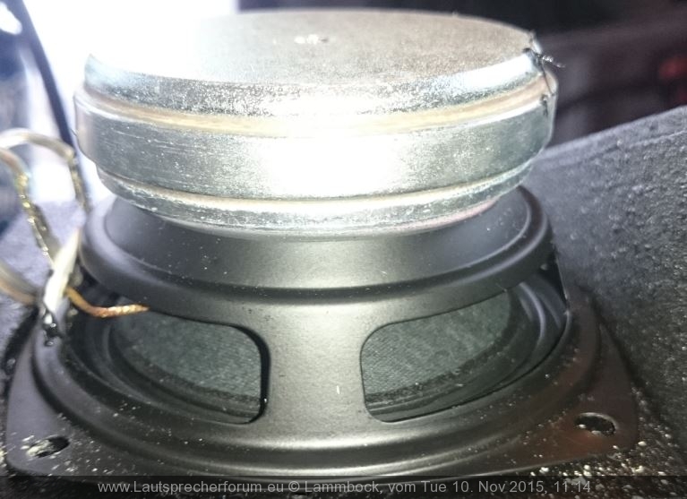

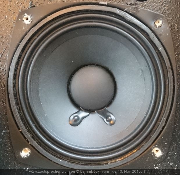

ich habe eine Erjk K2 Anlage und bin wirklich sehr zufrieden mit Sound und Output dieses kleinen Kübels. Nun hat sich bei einem Top einer oder beide Treiber verabschiedet. Es spielt noch, klingt jedoch bei hohen Pegeln nicht mehr sauber. Ich suche Ersatzchassis, nur sind die originalen bzw. vom Vertrieb angebotenen sehr teuer. Ich denke, das die Chassis von einem anderen Hersteller sind und ungelabelt eingebaut werden. Ich würde mich über Hilfe freuen, Danke und Ahoi
Hier ein Link zum System:
http://www.erjk.it/scheda/?idprodotto=2
und die Fotos:
und die Fotos:

Ist das wirklich nen 3,5"?

Jup, Chassisdurchmesser beträgt 8,9cm, was ziemlich genau 3,5" sind.

das einzige Chassis das ich gefunden habe ist der 3,3 Zöller von Visaton FRS 8M. Der ist sehr günstig, kann aber nur max. 50W. Abmessungen müssten passen und von der Optik entspricht der dem Original.
In deinen Tops sind ja jeweils 2 Stück von denen drin. Damit kommst du rechnerisch auf 91dB Schalldruck, was zum Gesamtsystem passen würde. Bei dem Preis ist es vielleicht einen Versuch wert.
LG, Burkhard

Danke für deine Mühe. Die Sicke ist leider eine einfache Gummisicke und nicht doppelt gerollt. Sollte niemand eine andere Idee haben, werde ich wohl die originalen kaufen müssen. Der Bass ist Sica bestückt, nur habe ich auf deren Homepage bzgl. der Breitbänder nix gefunden.
