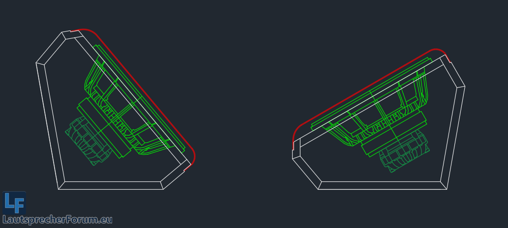

Hier mal ein Beispiel einer kompakten 10" mit 2 Schrägen.

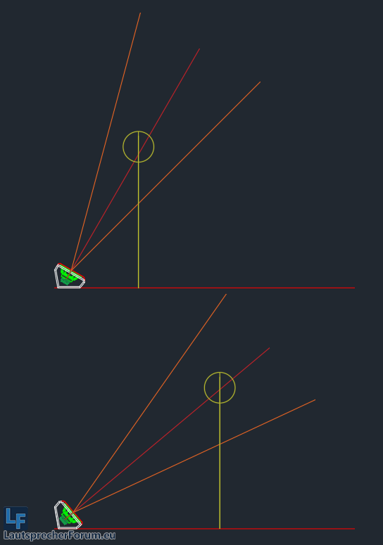

Noch mal ein Beispiel von 2 Winkeln, bei einer 175cm großen Person.
Oben hat man den Bereich 50-120cm als Abstand zum Wedge,
darunter 150-320cm Abstand, in welchem man sich jeweils im Bereich der 30° bewegt.
