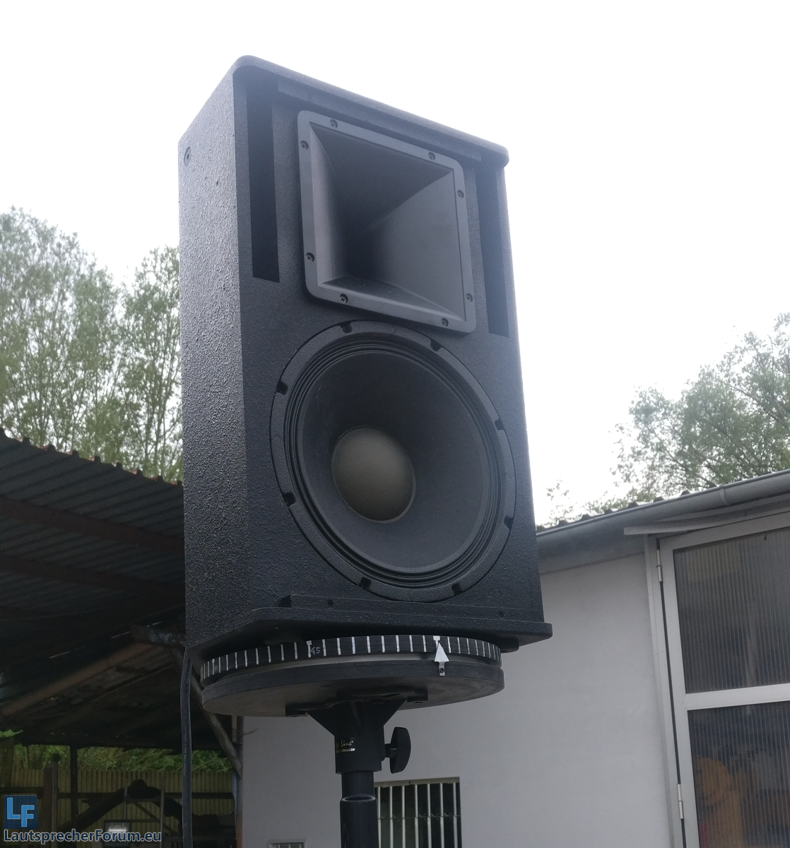

JL-Sat12:
Neues Horn + neuer Hochtöner. Horn wird aufgesetzt.
Leichte Gehäuseanpassungen: Symmetrische Schallwand (2x Port) und Horn wird aufgesetzt, nicht mehr eingefräst.

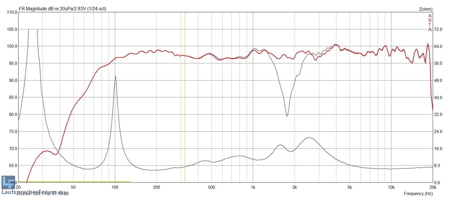

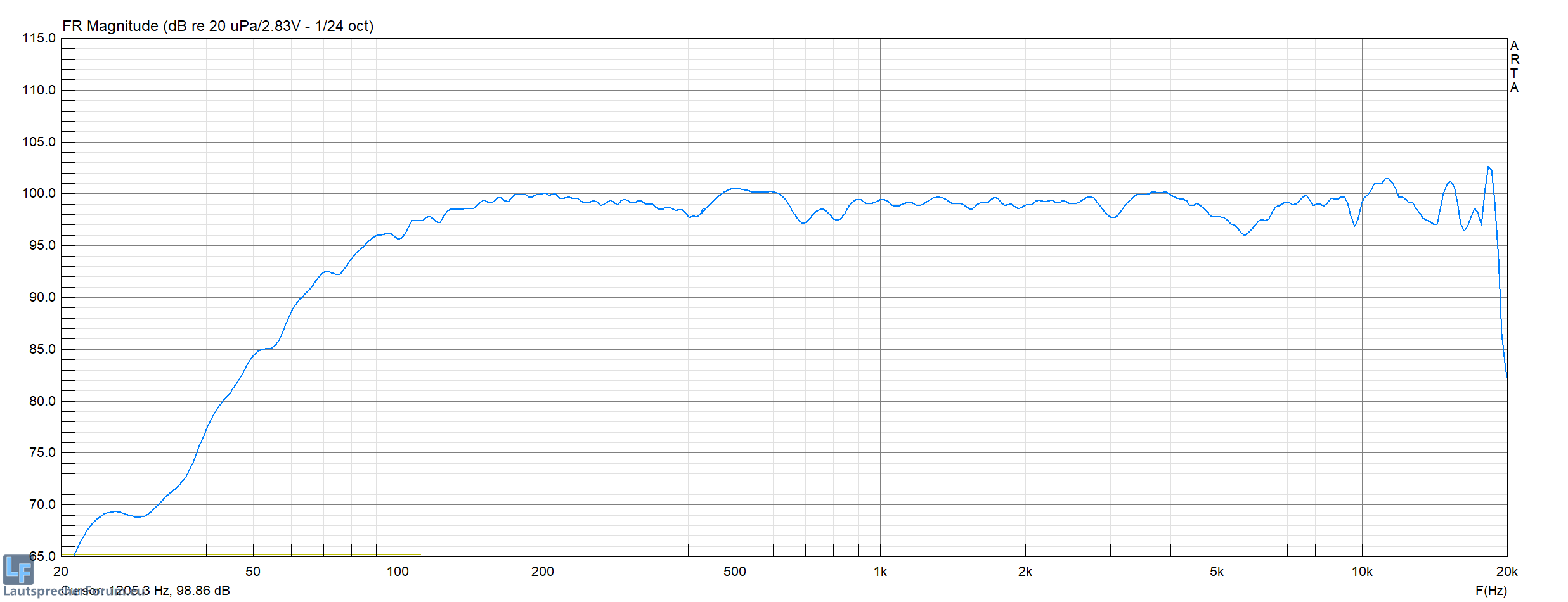

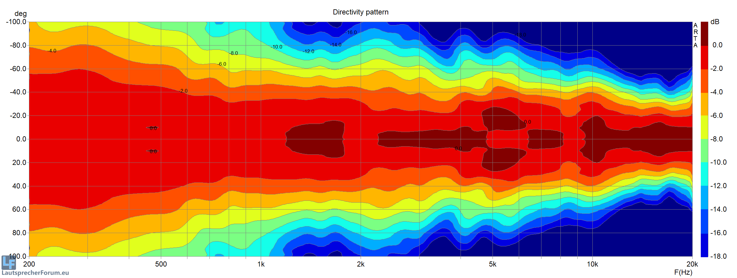

Aktueller Stand der JL-Sat12 V2 mit Celestion am H960. messung inkl. GPM. Directivity 0-100°. Horizontal & Vertikal.

JL-Sat12:

Mittlerweile werkelt der Faital HF109 im JL-Sat12 V2, samt Oberton H960.
Damit ist die Kiste fertig.
Mit Celestion klang es etwas mehr "HiFi" obenrum, aber der Treiber war nicht potent genug für die 210er und 212er,
da mit dem Kappa 12 schon am Limit, jedenfalls vom Klirr her.
Mit dem HF109 habe ich denke ich den passenden Treiber für die L-Serie ab 10" aufwärts gefunden (habe über 12 Stück verglichen).
Ist rein messtechnisch (gerade am H960) nicht der aller Schönste, bietet aber den besten Kompromiss aus Pegel und subjektivem Klang.
Mein Favorit war der ND1085, diesen finde ich aber ehrlich gesagt wieder zu teuer mit über 160,- EUR,
der Faital ist schon absolute Grenze mit seinen 129,- EUR
Nicht ganz so mega linear geworden, aber ein guter Mix aus Preis/Leistung, als auch Abstrahlung, bzw. allgemeinen Eigenschaften.
Die Weiche ist erst schon etwas komplexer geworden als die Ur-JL-Sat12.
Auch das Drehen des Horns wird mit dem H960 etwas sinnvoller als mit dem Vorgänger
Die ganze Kiste ist somit nun im HF ne Ecke potenter, die Directivity etwas besser, vor allem aber symmetrisch.
Am meisten wird das 210 und 212 aber vom neuen HF profitieren.
PS: Der Pegel liegt etwas höher als in der Messung. 100% saubere/finale folgen.
Rmin liegt bei 5,77 Ohm @200Hz, damit liegen wir nominell genau bei 7 Ohm.
Die Alternative wäre eine L1 gewesen mit höherem Innenwiderstand, da war ich aber dagegen
Einen kleinen Test mit Rs werde ich aber noch machen, ob das lohnt werden wir sehen, denke aber eher nicht.
Im ersten Sonogram sieht man die horizontale Abstrahlung mit Horn auf 90° und 60° m Vergleich zur JL-Sat12 (v1).
Bei der Vertikalen (60°) sehen wir prinzipbedingt den Sweetspot, welcher aber ziemlich "human" ausfällt
und problemfrei vertretbar ist.
Bei den Verzerrungen können wir grob von 10% K3 ausgehen bei absolutem Maximum.

So, ich war nochmal dran heute.
Das PH-220 macht genau so viel Arbeit wie das H90.
da das H90 kleiner ist, richtet es untenrum nicht ganz so gut, wäre aber minimal vom SEO besser.
Dennoch, das PH220 hat sich am Ende besser geeignet, Abstrahlung ist auch super.
Zwischenstand mit 1,4kHz XO:
Wie P.Audio auf 90x75° kommt, erschließt sich mir nicht, vertikal schaut eher nach 50° im Mittel aus, wenn wir's gut meinen, 60°.
Finde ich aber gut so
Zmin liegt bei genau 6.00 Ohm, somit ne reine, aber gutmütige 7 Ohm Box.

Die aktuelle V3 in Arbeit:
- Faital 12FH510 -> Mein heißester Kaniddat als Ablöse für den kappa 12 (Da Eminence gerade nicht zu bekommen ist).
- Faital HF109 -> Grund oben schon genannt, zudem kann er in die 10er, 12er, 210, 212er als auch die 15er der L-Serie wandern, passt für alle super.
- SB Audience H225 -> Hat mit 80x50° ne angenehme Abstrahlung, zudem ist es drehbar und passt vom Maß auch super, dass Links und Rechts jeweils noch ein Port Platz findet.
