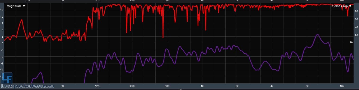

wir haben so eben mal ein paar Messungen durchgeführt.
Dabei ist aufgefallen das meine JL-sat8 2kHz bis 5kHz eine ziemliche talfahrt macht.
Wir haben den HT eben schnell aufgeschraubt und mal eben umgepohlt. Das Ergebnis hat sich noch mehr verschlechtert in dem Bereich.
Messfehler können ebenfalls ausgeschlossen werden, da wir noch eine JM-sat12 vermessen haben, dort ist dieser Bereich "sauber".
Das Gehäuse ist nach maß gebaut und von innen gefüttert. Hat jemand eine Idee was es sein kann?
Lg
Lg
Themenstarter - Administrator
- Beiträge: 8853
- Bedankung vergeben: 341 Mal
- Bedankung erhalten: 1139 Mal
Re: [L-Serie] JL-Sat8 - Topteil
sehr eigenartige Geschichte.
Weiche DIY oder kam die von mir?
HF und LF jeweils 8 Ohm?
Bei beiden Kisten es gleiche Spiel?
Sieht auf den ersten Blick aus, als wäre was mit R1 im HP nicht in Ordnung, oder RP & RS wurden vertauscht.

Haben etwas über Discord geschnackt.
Das ist ne Messung von einem Sub-Sat-Setup. Ich gehe davon aus, dass es an der Messung selbst liegt. (Vertikaler Winkel)
