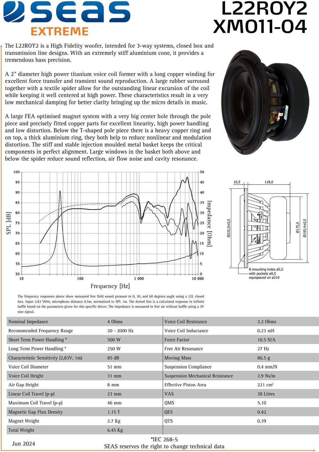

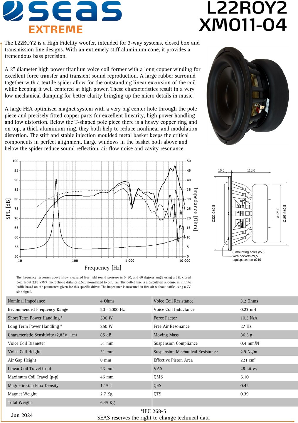

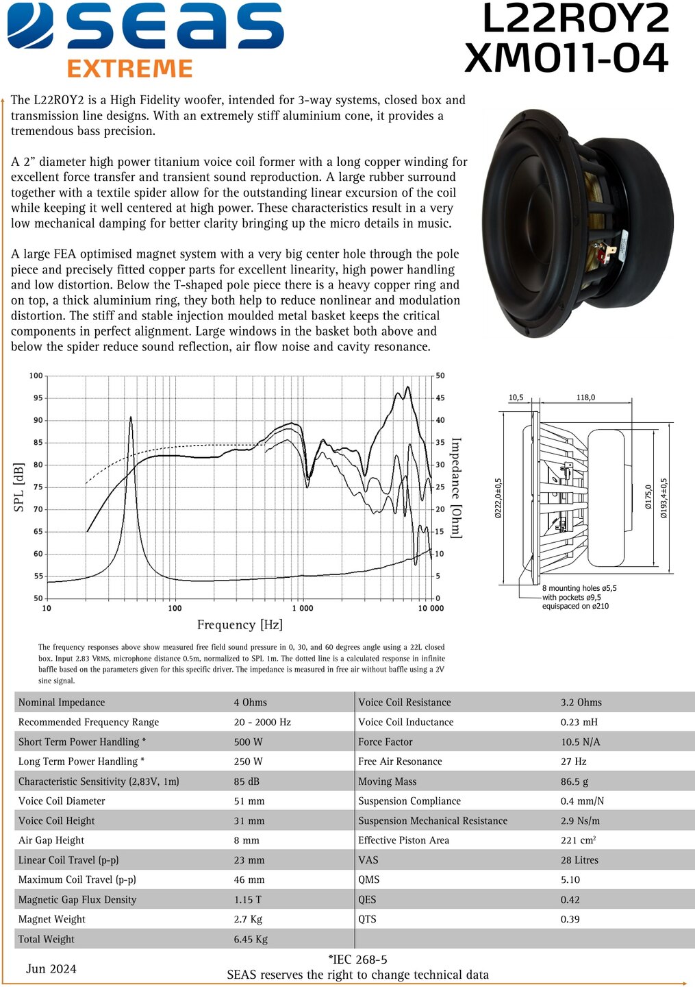

Wenn die Halbwelle die Membran nach oben zieht, muss zusätzlich das Membrangewicht gegen die Erdanziehung bewegt werden. Der zurückgelegte Weg in Bezug auf den Ruhezustand müsste somit kürzer sein, als der Weg, welcher zurückgelegt wird, wenn die Membran sich nach unten bewegt. Somit entsteht wohl ein unsymmetrisches Bewegungsprofil der Membranbewegung bei Downfire bezogen auf die Nulllinie. Ob dies hörbar ist oder nicht, vermag ich nicht zu sagen.
Da braucht man sich keine Sorgen machen. Anbei das erstbeste Datenblatt eines hochwertigen HiFi-Basses (HiFi = weiche Aufhängung gegenüber PA), welches ich aus dem Internet gezogen habe.
Demnach hat die bewegte Masse ein Gewicht von 0,85 N.
Die Aufhängung gibt bei einem Newton um 0,4 mm nach. Demnach würde die Membrane um 1/3 mm "hängen".
Das kann man gegenüber dem linearen Hub oder gar dem maximalen Hub echt vernachlässigen.
Wobei der Hersteller das sogar berücksichtigen könnte, wenn er die Chassis selber fertigt oder in Auftrag gibt.
Die Membrane schwebt 1/3 mm tiefer, als wenn der Lautsprecher hochkant verbaut wäre. Aber es wirkt keine Kraft auf die Membrane, weil die Aufhängung sie in dieser Position hält. Deshalb ist die Bewegung nach oben und nach unten genau symmetrisch (gewöhnliches Feder-Masse System). Will heißen, der Antrieb braucht die gleiche Kraft für eine (weitere) gleich große Auslenkung nach oben wie nach unten.
Was vielleicht auch wichtig ist, dass bei HiFi Bässen das Luftvolumen in der Box, welches ja durch die Membranbewegung komprimiert und auseinandergezogen wird, zum großen Teil dafür verantwortlich ist, den Lautsprecher wieder in die Mittelstellung zu ziehen. Also weniger die Aufhängung. Die Aufhängung hat mehr die Aufgabe den Mittelpunkt zu definieren, nicht aber stramm in die Richtung zu ziehen. Das machen das Luftvolumen und der Antrieb. Deshalb ist übrigens ein hoher Dämpfungsfaktor des Verstärkers wichtig, sowie gute Kabel. Und die passive Frequenzweiche stört natürlich :shock:
Das kann man sich bei einer Bassreflexbox schwer vorstellen, weil da ja Löcher im Gehäuse sind. Oberhalb der Tuningfrequenz ist das Gehäuse aber dicht. Im Bereich der Tunigfrequenz ist der Hub des Basses relativ gering, weil das BR-Gehäuse ein Teil der Schallabstrahlung übernimmt. Unterhalb wird es aber voll durchlässig. Dann wird der Membranhub nur noch durch die relativ weiche Aufhängung gebremst. Das ist ein Problem, z.B. bei der Wiedergabe von Schallplatten, wenn man keinen Subsonic Filter hat. Der Bass macht mit 2 Hz (33 1/3 pro Minute) einen extremen Hub. Bei geschlossenen Gehäusen wäre das besser.
Dass die Sicke ausleiert, glaube ich auch nicht. Dann müsste sie sich auf Dauer auch unsymmetrisch verformen, wenn der Bass hochkant verbaut ist. Das wäre vielleicht sogar noch schlimmer. Aber irgendwie halten Lautsprecher ja ewig :)
