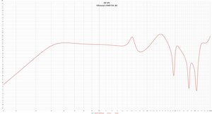

Beitrag von lonelybabe69 »
Hallo Sebastian!
PaSeb hat geschrieben: 23. Mai 2025 20:01erstmal danke für deinen super ausführlichen Thread – echt beeindruckend, was du da auf die Beine gestellt hast! :toptop:
auch von mir riesen Dank für das Interesse an meinem Projekt! :angel:
PaSeb hat geschrieben: 23. Mai 2025 20:01 Darf ich fragen, ob ich auch einen meiner Favoriten verwenden könnte? Ich schwanke zwischen:
• 18Sound 15ND730
• B&C 15NDL76
• LaVoce WAN153.01
Alle 8 Ohm – sie ähneln teils stark denen aus deiner Liste. Denkst du, das passt zur Konstruktion oder würdest du eher abraten?
Darf ich auch meinerseits fragen, warum ausgerechnet diese 3 Kadidaten in der engeren Auswahl sind?
Hast du sie bereits und möchtest du sie für das Projekt verwursteln?
Deiner Bitte kann natürlich entsprochen werden!
18Sound 15ND730_8O = leider nicht geeignet :flop:

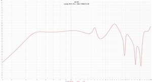

B&C 15NDL76_8O = ganz OK

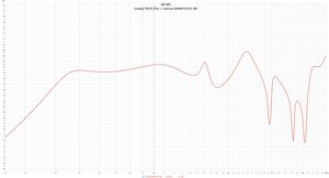

LaVoce WAN153.01_8O = Perfekt :toptop:
Allerdings sind diese Treiber allersamt in 8 Ohm und wenn man ihren Xmax anschaut, auch keine Pegelmonster!
Deshalb auch meine Frage oben.
Rein von der Simu her ist der LaVoce WAN153.01_8O ganz klar am besten geeignet!
