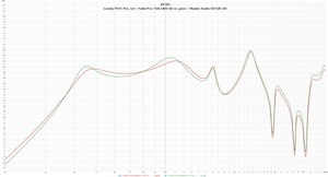

18Sound 15ND730_8O = leider nicht geeignet :flop:
B&C 15NDL76_8O = ganz OK
LaVoce WAN153.01_8O = Perfekt :toptop:
Allerdings sind diese Treiber allersamt in 8 Ohm und wenn man ihren Xmax anschaut, auch keine Pegelmonster!
Deshalb auch meine Frage oben.
Rein von der Simu her ist der LaVoce WAN153.01_8O ganz klar am besten geeignet!

Also.
Ich bin da mal (wie immer) selbst schnell auf die Suche der TSP gegangen und auch fündig geworden.
Die TSP, die ich fand, sind leider etwas unvollständig.
Hornresp braucht für die Simulation unbedingt die Angabe für Le (Schwingspuleninduktivität).
Bei den meisten PA-Treibern ist Le irgendwo im Bereich von 1–2 mH. Also habe für die Simu pauschal 1,5 mH angenommen.
Ich habe ja schon im Post #4 den Faital Pro 15XL1400 für dich simuliert gehabt und eine hervorragende Eignung für das Lonely.TH15_Pro attestiert.
Der Faital Pro 15XL1400 wird also als Vergleichsobjekt für den Master Audio SX1545 herhalten müssen.
Hier ist die Vergleichssimu.
Lonely.TH15_Pro, rot = Faital Pro 15XL1400_8O  vs.  grün = Master Audio SX1545_8O.jpg
Den Frequenzgang würde ich jetzt als sehr gut bezeichnen.
Lass dich nicht von etwas Wellengang in der Simu verunsichern.
Das liegt größtenteils an übelst hohen Motorisierung von Bl 32T/m, was eigentlich genial ist.
Der Treiber wird das Lonely.TH15_Pro sowas von in Schwitzen bringen. :konkurenz:
Wenn der Treiber einen hohen Bl-Wert hat, bedeutet das, dass der Treiber sehr gut mit wenig Volumen zurechtkommt.
Wie bspw. der B&C DS-Reihe. Das sind auch so richtige Motor-Monster.
Du kannst, wenn möchtest, sogar die innere Breite vom 485 mm noch ein Stück verkleinern.
Musst nur halt gucken, dass du den Treiber noch einigermaßen mit den Verschraubungslöchern eingebaut bekommst.
Ansonsten ist der Master Audio SX1545, zumindest von seinen theoretischen Daten her, ein Top-Treiber mit einem Xmax von +/-12,5 mm und 4,5" Schwingspule.
Es gibt nicht viele Treiber von den Markenherstellern, die in ähnliche Pegelregionen vorstoßen würden.
Und bei dem derzeitigen Kurs von 145 € bei hs-sound ist die Versuchung schon sehr groß einen Mausklick zu tätigen :jumpy:
Bleibt nur zu hoffen, dass die vorhanden Hersteller-TSP halbwegs zuverlässig sind.
Auf deren Richtigkeit gebe ich natürlich keine Gewähr, weil ich die TSP nicht selbst gemessen habe.
Aber zumindest vorerst, sieht alles ziemlich brauchbar aus!
